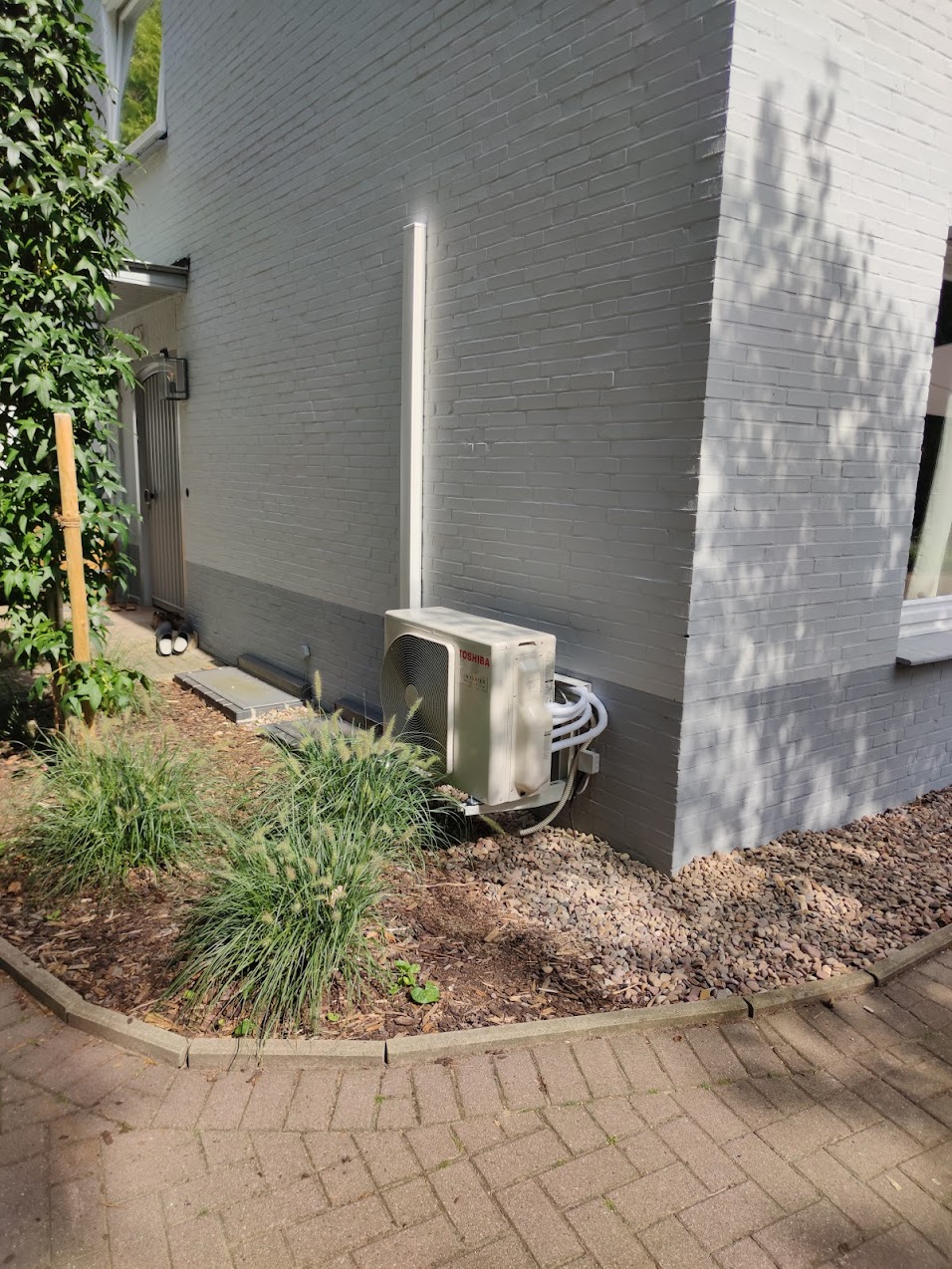

Ich habe meine AG alle in Bodennähe installiert.
Grund ist:
- Weniger auffällig als an der Fassade
- Wartung und Installation wesentlich einfacher
- Weniger Probleme mit dem Kondenswasser im Winter
- Meine Frau möchte gerne in Zukunft eine Holzeinhausung (oder WPC) um das Gerät, um es zu verstecken
- Billigste Kabelkanäle von eBay gekauft, die man bei Bedarf noch in Fassadenfarbe streichen kann
- Keine Probleme mit der minimalen Leitungslänge (meistens 2-3m)
Das sieht dann z.B. so aus und finde ich gefälliger als ein Gerät, das höher an der Fassade hängt:
Beim Innengerät sollte man sich nur sicher sein, dass man die Lamellen vertikal und horizontal fixieren kann, dann ist die Position relativ egal.

Bei so einer tiefen Positionierung des Außengeräts könnte es aber zu Problemen kommen, wenn es mal etwas mehr schneit.
Bei tiefer Positionierung muss man ein paar Dinge im Blick haben:
* Vandalismus
* Katzen, die da gerne mal dranpinkeln
* Irgendwelche Nagetiere
* Spinnen und Käfer, die in die Kondensatleitung und ins Gerät kriechen
* Kinder, die dran rumspielen und was kaputt machen. Lädt auch ein, sich mal draufzusetzen. :smiley:
* Hochwasserschäden
* Sträucher und Unkraut, was einen hineinwuchert. Blätter und Grünzeug, was ins Gerät gezogen wird.
* Boden darunter kann man nur schwer pflegen oder mal verändern
Sind alles Dinge, die evtl. im konkreten Fall eher ausgeschlossen sind, muss man nur bedenken.
Das stimmt natürlich, aber hier im Norden und im Wald hat es wahrscheinlich seit Jahrzehnten keine 25cm+ Schneefall gegeben.
Ein AG an der gegenüberliegenden Hausseite habe ich 50cm hoch installiert.
Aber dann passen die Standard-Einhausungen für Außengeräte nicht mehr.
