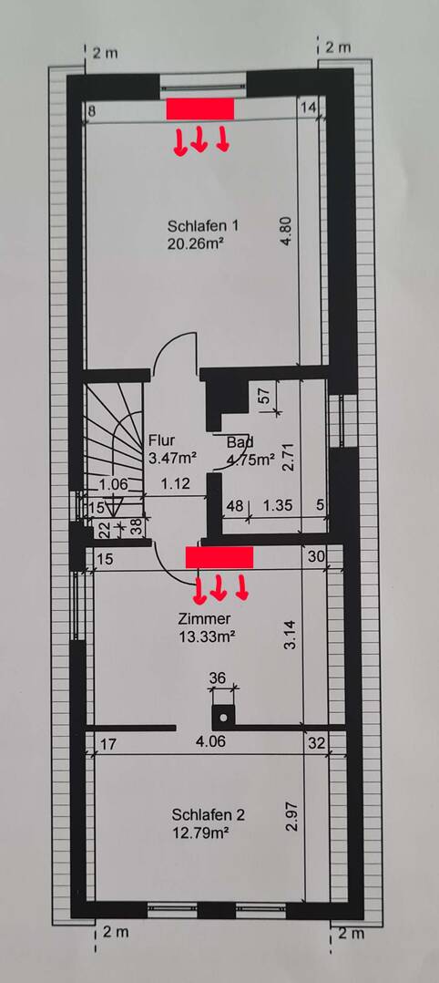

Ich bin Besitzer eines Eigenheim das 1900 erbaut und um 1973 erweitert wurde, auf doppelte Größe.
Das Haus wird derzeit hauptsächlich mit den sehr alten Nachtspeicheröfen beheizt, die ich gegen Split-Klimas austauschen möchte.
Nun zu meinen Fragen!

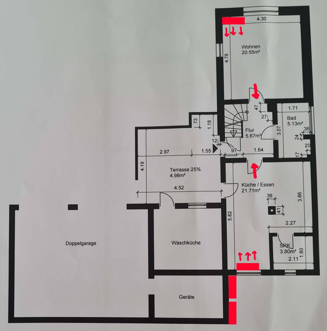

Die Räume hier sind relativ klein. Ihr könnt euch den Grundriss im Anhang ansehen.
Dort habe ich nach meinen Überlegungen die Außen- und Innengeräte eingezeichnet (Außengeräte gestapelt - genug Platz vorhanden).
Große Frage ist nun - welche leg ich mir zu, mit wie viel Leistung? Single oder Multisplit?
Könntet ihr mir hier helfen und mir einige Vorschläge machen?
Platz für 4 Single-Splits wäre an der Nordwand/Giebel - allerdings sehr schattig -> ist das ein ungünstiger Platz?
Und versteh ich das richtig - Kabel und Verbindungsstücke sind nicht im Lieferumfang einer Split-Klima und müssen extra dazugekauft werden - als Quickconnect oder eben normale Leitungen, die dann ein Handwerker verlegt (evakuieren etc)?
Und inwiefern spielt die Kabellänge des Kältemittel eine Rolle? Je länger desto besser oder schlechter? Gibt es hier etwas zu beachten?
Hab noch gelesen dass R32 durch Propan ersetzt wird - sollte darauf unbedingt geachtet werden?
Sind nur bestimmte Klimas zur Förderung fähig? Stellt man diesen Antrag für jeden einzelnen Kauf oder erst nach Kauf von allen benötigten Geräten?
Muss ich für die Förderung erst einen Handwerker zur Hand haben? Bzw muss für den Antrag alles schon passiert / eingebaut sein?
Vielen Dank schonmal!
4 Innengeräte willst du installieren? Bei der Raumgröße kein Problem. Bei uns sind es 13m² und 16m², funktioniert mit 2kW und 2,5kW Geräten gut. Außengeräte sollten möglichst in die Nähe der Innengeräte, damit du kurze Leitungen hast.
Treppenflur mitheizen sollten kein Problem sein, wenn du im tiefen Winter dort mit ein paar weniger Grad zufrieden bist. Bei uns hat der Treppenflur 10-12 Grad, wenn es ordentlich kalt ist.
R32 ist heute Standard. R290 ist noch nicht wirklich am Start, da gibt es erst eine Anlage auf dem deutschen Markt. In 5 Jahren wird die Situation vielleicht anders aussehen.
Installationsmaterial muss du alles separat kaufen. Also Kälteleitungen, Kondensatschlauch, elektrische Verkabelung, Konsole, Wanddurchführungsrohr, Kabelkanäle etc.
Monosplit ist effizienter und dürfte baulich bei dir auch günstiger sein, damit du nicht so lange Leitungen legen musst. Bringt dir auch Redundanz, falls mal ein Gerät ausfällt, hast du noch ein warmes Zimmer.
Geräte: Wenn du nicht ganz eng mit dem Geld bist, dann würde ich A+++ Geräte nehmen. Also z.B. Mitsubishi LN-Serie, Daikin Perfera oder Mitsubishi Heavy SRC/SRK Serie. Hitachi, Toshiba und Panasonic kann man sich ebenso anschauen. Ob Nordic Varianten, die bis -25 Grad gehen, musst du überlegen. Schafft dir mehr Sicherheit, sind aber etwas teurer. Wenn du ausschließlich damit heizen musst, dann würde ich Nordic nehmen. Bei Mitsubishi heißt das Hyperheating.
Würde kein Quickconnect nehmen, man hört öfters mal von Problemen mit Undichtheiten. Der Aufwand bleibt auch fast gleich.
Förderung: Da musst du genau schauen, welche förderfähig sind. Daikin Perfera und Mitsubishi LN-Serie dürften beide förderfähig sein. Ich glaub, alle A+++ Geräte sollte förderfähig sein. Förderung gibts aber nur, wenn du die durch einen Profi einbauen lässt. Ein Angebot reicht glaube ich aus für einen Antrag.
Nordwand: Geht. Ein Südwand hat an manchen sonnigen Tagen ein paar Vorteile, Gerät taut z.B. schneller aber oder friert erst gar nicht ein. Gehen tut es aber auch an einer Nordwand. So massiv sind die Unterschiede nicht, weil ja vor allem die Luft durchgezogen wird und die ist an der Südwand nicht sonderlich viel wärmer.
Mit A+++ Geräten kannst du nichts verkehrt machen, möchte hier noch die Samsung Wind-Free Elite Geräte in den Ring werfen (AR12TXCAAWKNEU / AR09TXCAAWKNEU), habe ich installiert. Ob es Nordic (glaube heißt bei Daikin und Mitsubishi so) sein muss kann ich dir nicht beantworten. Die Samsung Elite z.B. gehen bis -15 Grad. Laut Datenblatt. Samsung schreibt dazu, unter -15° sinkt die effizienz rapide. Funktionieren aber auch unter -15 noch, aber nicht mehr effizient, ich gehe davon aus dass das bei den anderen auch der Fall ist.
Qickconnect würde ich auch nicht mehr nehmen, normale vorkonfektionierte Kupferleitung würden es auch tun, wnn du evakuieren kannst. Bei der Förderung brauchst du die Bestätigung des Fachunternehmens dass die das eingebaut haben.
Nachtrag: Bei Daikin heißt es Cold Region anstatt Nordic
Nordic ist vor allem interessant, damit immer sicher aufgetaut wird. Das spielt vor allem bei Temperaturen um Null eine Rolle. Da kann es durchaus passieren, dass das Außengerät so stark zufriert, dass nichts mehr geht und man eine Gieskanne Warmwasser braucht. Die -25 Grad braucht man in der Regel nicht in den meisten Regionen in Deutschland. Aber wenn es die einzige Heizmöglichkeit ist und ein Jahrhundertwinter kommt, ist man froh drum. Siehe jetzt USA mit -40 Grad.
