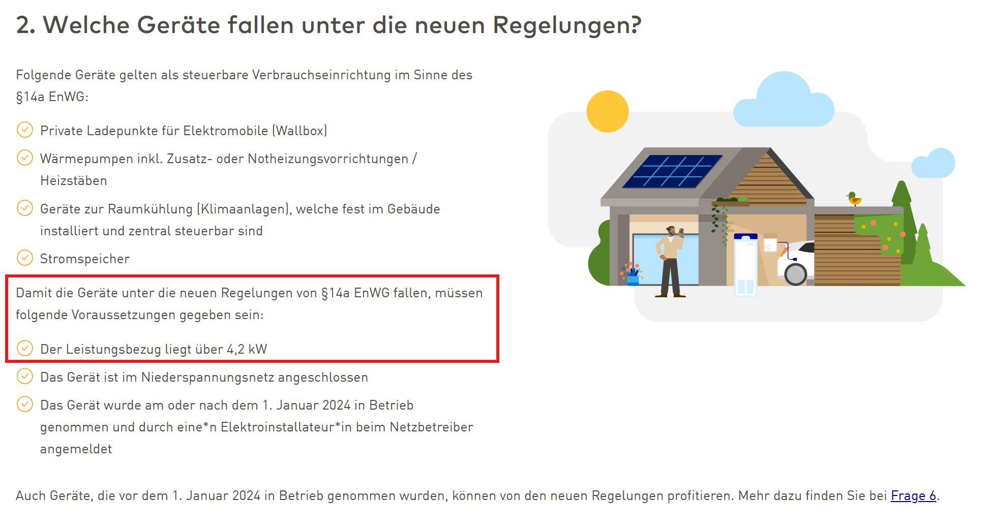

Das sagt Daikin zum Paragrafen 14a EnBW ab 2024:
Steuerung der Anlagen durch den Netzbetreiber
Netzbetreiber erhalten das Recht, die Leistung dieser Anlagen bei hoher Netzauslastung vorübergehend zu reduzieren. Dies geschieht nur in Notfällen, um eine Überlastung des Stromnetzes zu verhindern. Eine Mindestleistung wird jedoch immer garantiert, und der normale Haushaltsbedarf bleibt unberührt.
Da hat sich mir die Frage gestellt, wie die Leistung reduziert wird, wenn nicht über eine Bedarfssteuerung.

Ja, das ist alles bekannt. Es zählt die Summe der Geräte in deinem Haushalt. Schön, wenn du ein Passivhaus hast und die Regelung bei dir nicht zutreffend ist. Bei mir schon und vielleicht noch bei anderen.
Für die Leistungsdrosselung muss extra Hardware verbaut werden. Bei Daikin ist das m.W. der Daikin Homehub. Die Bedarfssteuerung hat damit nichts zu tun.

Du stellst hier einen Zusammenhang her zwischen “Bedarfssteuerung” und einer Leistungsreduzierung durch den Netzbetreiber - den es eben nicht gibt.
Es sind völlig verschiedene Dinge.
Der Netzbetreiber kennt ja auch deinen Heizbedarf in dem Moment nicht;)
Klar, bei mehr als einer Split Klima wird man dann relativ sicher “reinfallen”…

Bitte richtig lesen. Danke. Meine Frage war, wie der Netzbetreiber das steuert. Weil ich es nicht weiß. Es geht nicht um den Heizbedarf, sondern die Leistung. Wie wird die reduziert.
Das macht schon Sinn. Wenn ich an den Zusammenbruch der Stromnetze in den USA erinnern darf. Aber ich gehe mal davon aus, das die meisten Einfamilien- und vor allem Mehrfamilienhäuser über den 4,2 kW liegen. Aber wie gesagt, mich hätte nur interessiert wie das gesteuert wird.
