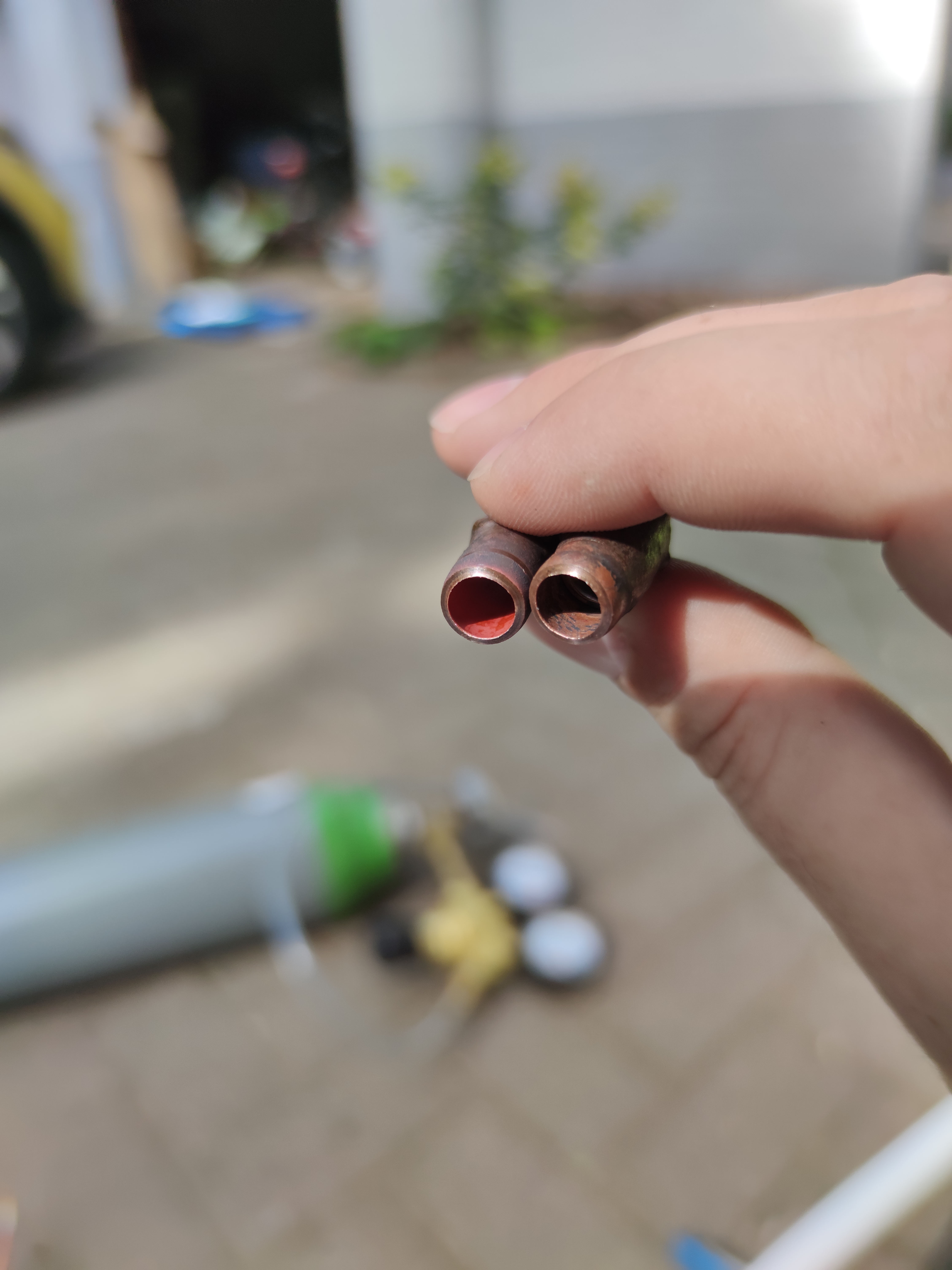

Ob MAG-Schutzgas (üblicherweise 82% Argon und 18% CO2) auch geht, weiß ich nicht. Möglicherweise reagiert der Sauerstoff aus dem CO2 mit dem Kupfer.
Schutzgas geht, hatte ich hier vor kurzem schonmal gepostet:
(links mit, rechts ohne Schutzgas)

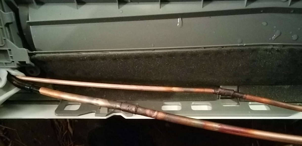

Hallo Leute!
Ich krame dieses Thema nach gut 2 Monaten mal wieder hervor. Mir wurde inzwischen ein Bild von jemandem zugespielt, der die obigen Lötmuffen gekauft und damit die Kältemittelleitungen am Innengerät angelötet hat. Die eine saß schön stramm, die andere war fast etwas zu weit, die Spalte haben sich aber mit Hartlot schön füllen lassen.
Die Wassertropfen am Innengerät kommen daher, dass beim Löten nasse Lappen um die Kupferrohre lagen, damit die Isolierung vom Rohr bzw. der Rohreingang ins Innengerät nicht in Rauch aufgehen.
Wie mag da das Kupferrohr innen aussehen?
Ich könnte mir nicht vorstellen direkt unter dem Innengerät mit irgend einer Art von Lötbrenner zu arbeiten...
Warum wurde das nicht weich gelötet?

Das ist absoluter Standard und machen viele Klimafirmen genau so. Allerdings muss beim Hartlöten mit Stickstoff als Schutzgas gespült werden. Sonst sieht es im Rohr wirklich übel aus.
Warum im Klimabereich nicht weich gelötet wird, frage ich mich auch. Müsste doch eigentlich auch halten und bräuchte weniger Wärmeeintrag.

Innen? Natürlich wie neu! Die Leitungen wurden während des Lötvorganges mit Helium gespült. Helium ist als Edelgas chemisch komplett inert.
