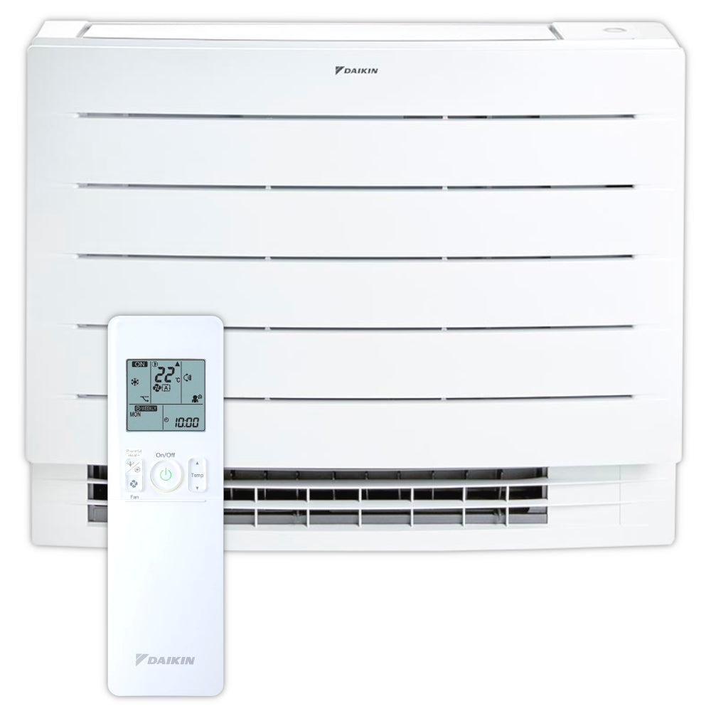

Hallo Techniker, habe eine ungewöhnliche Frage.
Die Split-Klima-Anlage mit 12.000 BTU soll in einem Wintergarten mit Südlage und im Grunde nur zum Heizen in der Übergangszeit verwendet werden. Um den Raum kühl zu halten genügt uns alles zu öffnen und abzuschatten. Das ist dann Terrassenklima mit Schatten.
Um zu heizen ist mir die Montage an der Decke nicht effektiv genug, da die kalte Luft von unten nicht eingesaugt wird. Also erwäge ich die Montage in Bodennähe, a la Heizlüfter. Die Unterkante etwa in 10 cm Höhe, stoße dabei aber das Problem der Ausblasfunktion, die ja eher nach unten hin gerichtet ist.
Und nun die Frage: Ist es technisch möglich den Innenteil um dessen Längsachse zu drehen, so dass die Luft zumindest waagrecht / parallel zum Boden ausgeblasen wird? Oder gibt es dann Probleme mit der Zirkulation des Kühlmittels?
Danke im Voraus für eure Antworten.
Wenn damit niemals gekühlt / entfeuchtet werden soll (denn dabei entsteht Kondenswasser im Innengerät, die Wanne wo es sich sammelt steht dann Kopf) könnte das denke ich in der Theorie schon funktionieren. Aber sinnvoller wäre wohl dann ein Truhengerät, das ist exakt dafür vorgesehen was du damit machen willst.
Unabhängig davon funktioniert das auch mit einem “herkömmlichen Wandgerät” i.d.R. ausreichend gut - selbst wenn es direkt unter der Decke montiert ist.
Ich habe das IG im WZ zwangsläufig (weil unmittelbar über einem Fenster) mit kaum Abstand unter die Decke montiert. Das funktioniert dennoch problemlos auch zum heizen. Ich habe den ganzen Winter damit geheizt, war kein Problem. Einzig befindet sich wie von dir angesprochen nat. unter der Decke ein wärmeres Luftpolster - also ist auch die angesaugte Luft wärmer und somit auch die gemessene. Das mag sich dann ein wenig auf die Effizienz auswirken, aber sonst macht es kaum einen Unterschied. Auch bei mir lief die Anlage im Dauerheizbetrieb dennoch mit sehr geringer Leistung. Man stellt dann eben ein wenig höhere Temperatur ein, weil die Ansaugluft wärmer ist.
Ich habe zwei normale innengeräte unter Fensterbrett und tiefer installiert. Das funktioniert gut, das eine Innergerät bläst unter die Couch, ist wie Fussbodenheizung.
Es gibt den Nachteil, dass mehr Staub vom Boden hoch gewirbelt wird. Die Filter der innengeräte setzen sich weit mehr und schneller zu als unter der Decke installierte geräte.
Ich würde das innengerät normal installieren, dazu eine Ablenkung, die die Luft nach oben umleitet.
Aber will man die warme Luft nicht eher nach unten blasen, hoch steigt sie ja ohnehin selber :thinking:
Bei mir bläst zb. das IG im WZ mit angeschlossener Küche schräg nach unten, etwa an´s Ende vom Raum. Daraus ergibt sich dann offenbar ausreichend Konvektion, um alles gleichmäßig zu erwärmen. Mir fiel im Vergleich zu vorher dann diesen Winter direkt auf, dass es viel gleichmässiger warm wird im Raum und auch die Küche nun gut mitgeheizt wird im Vergleich zu vorher (längliches WZ, HK an der kurzen Seite Aussenwand - Küche gegenüber anderes Ende Haus). Ist auch klar, denn die natürliche Konvektion ist beim Heizkörper nat. ohne Gebläse ungleich geringer.
Ich denke da macht man sich in der Theorie unnötig Gedanken, das funktioniert in der Praxis ausreichend gut. Wandgerät verkehrt montieren ist Pfusch - selbst wenn es in der Theorie möglich wäre. Alleine weil dann kühlen / entfeuchten unmöglich wird. (Wasser würde unkontrolliert auslaufen und sich ggfs. im Gerät verteilen und es beschädigen)
Du kannst den Winkel der Klappe bei jeder Klimaanlage manuell festlegen. Im Heizmodus und bei Montage in Deckennähe ist eine Ausrichtung der Klappe nach unten am sinnvollsten, da dabei die Raumluft effektiv durchmischt wird, anstatt eine Warmluftblase direkt un der der Decke zu bilden, und die Luftströmungsgeräusche sind bei dieser Klappenposition bei höheren Lüfterdrehzahlen i. d. R. am leisesten. Wenn du das Innengerät tiefer installieren möchtest, kannst du die Klappe nahezu waagerecht ausrichten.
Ich würde von einer Montage in Bodennähe absehen. Bei einer optimal eingestellten Klappe und ausreichend hoher Lüfterdrehzahl kann auch bei konventioneller Montagehöhe eine gute Durchmischung der Luft erreicht werden.
So tief würde ich die Anlage nicht anbringen, sehe da auch keinen Sinn drin. Öfters werden die Anlagen auch mal in Tischhöhe montiert, also so bei 70-100cm Höhe. Das funktioniert gut und die Luft wird ja nach unten ausgeworfen, bewegt sich dann also bodennah. Noch tiefer wird die Situation nicht verbessern.
Noch ein Sicherheitshinweis: Eigentlich dürfen die Wandgeräte nur oben montiert werden, weil bei einem Leck sich das Kältemittel im Raum so hinreichend verteilt, damit keine Explosionsgefahr besteht. Wie sich die Sicherheit da verändert, wenn man es deutlich weiter unten montiert, ist schwer einschätzbar.
Die Geräte sind darauf ausgelegt, im montierten Zustand repariert und gereinigt zu werden. Man kann z.B. oben Wasser und Reinigungsmittel auf den Wärmetauscher kippen/sprühen, der dann nach unten in die Auffangwanne läuft. Das wird dann nicht mehr so gut funktionieren. Vielleicht lassen sich bestimmte Komponenten auch nicht mehr austauschen, wenn man nicht mehr von allen Seiten dran kommt.
Du wirst das Gerät womöglich für die nächsten 20 Jahre nutzen. Es ist also eine langfristige Entscheidung, ob du eine der beiden Hauptfunktionen (Kühlen) komplett lahm legst. Das Klima wird nicht mehr kühler.
Ich habe die zwei innengeräte an diese Positionen installiert, weil dies optisch am besten in den Raum passt. Das kommt einer Fußbodenheizung nahe, finde ich angenehmer als eine Position unter der Decke. Das habe ich aber nicht mit einbezogen. Das Innengerät ist quasi unsichtbar in den räumen. Das installieren war ein ticken leichter als unter der Decke. Eine Reparatur dann wohl auch. Die Filter müssen öfter gereinigt werden.
