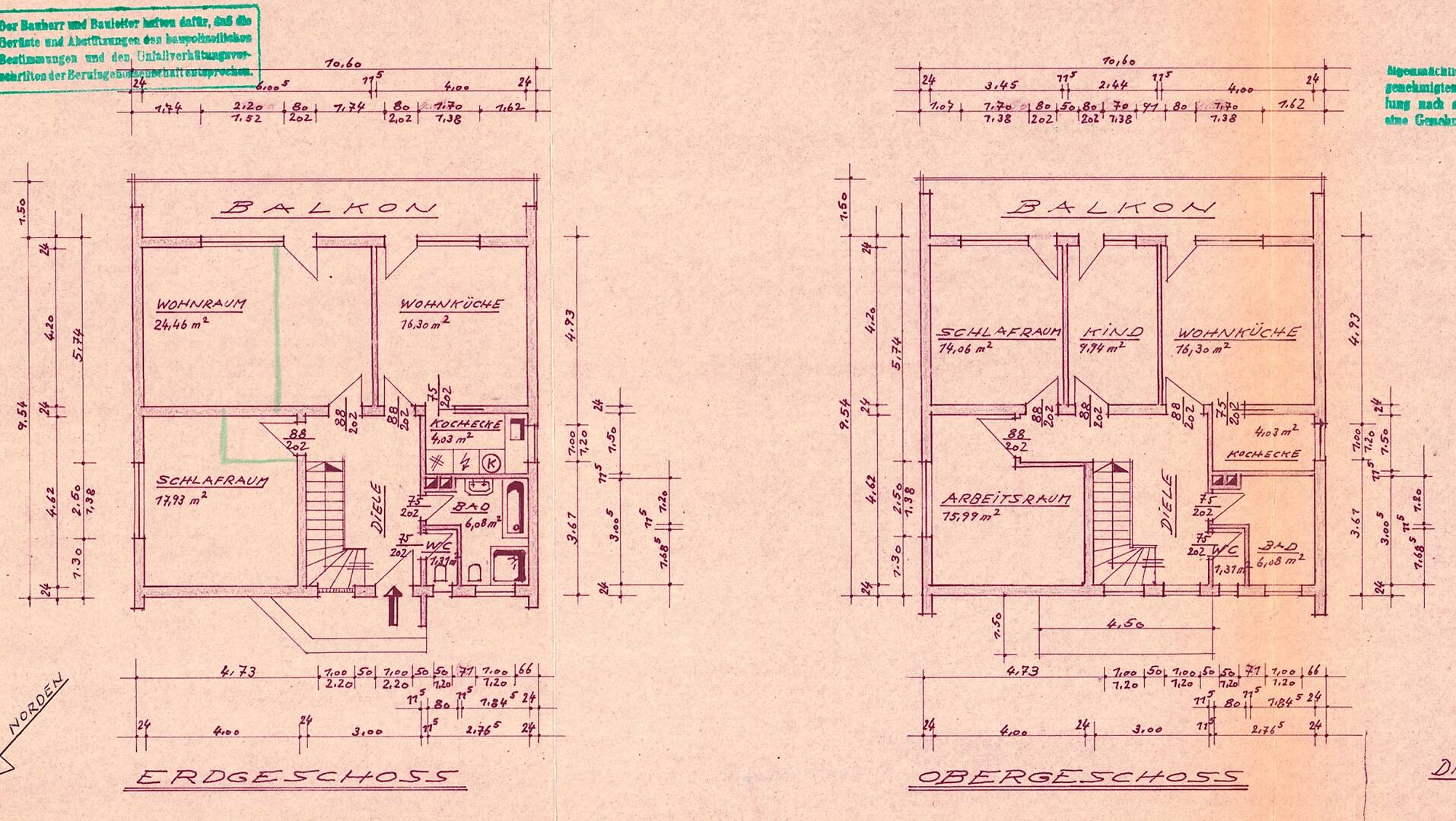

Folgenden Plan habe ich im Kopf:
-2x Multisplit Klimaanlagen installieren, jeweils für eine Etage ( 1x Multisplit und 4 Innengeräte im Obergeschoss und 1x Multisplit + 3 Innengeräte im Erdgeschoss )
-Brauchwasser Wärmepumpe.
-Eventuell IR Heizungen in den Bädern.
Die alte Gasheizung würde ich als Backup installiert lassen, für eventuell sehr kalte Tage und oder als Heizung Für die Bäder, Flur ? etc.
Anbei mal ein Grundriss vom Haus.
Sehr gerne würde ich mir euere Meinungen oder Verbesserungsvorschläge hierzu durchlesen.

Ja, so kann man das machen. Der große Vorteil ist bei Altbauten, dass du mit Split-Klima bedarfsweise heizen kannst, weil die sehr schnell hochheizen. Genau das ist der Knackpunkt, warum du hier nur schwer eine LWWP einsetzen kannst. Die muss ja immer bei niedriger Vorlauftemperatur laufen und damit kannst du nicht schnell aufheizen. Die müsste also 24/7 durchlaufen und dann hast du enorme Heizkosten. Wenn du also die Bude nicht dämmst, bist du mit Split-Klima deutlich effizienter. Und zwar um so mehr, je öfters du Räume abkühlen lässt. Klar leidet darunter der Komfort etwas, denn ausgekühlte Räume sind zwar in der Lufttemperatur schnell wieder warm, aber es bleiben kalte Wände und Gegenstände. Kann man sich dran gewöhnen, ist aber nichts für jeden.
Wenn du Multisplit einsetzt, müsstest du so planen, dass möglichst mindestens 2 Innengeräte laufen, damit die nicht zu oft takten.

anbei noch eine Skizze (sehr grob) wo die Geräte platziert werden sollen.

Im Hauptheizbereich würde ich immer Single-Split vorsehen. Und mit 4er Splits werden viele nicht glücklich. Das kannst du hier vielfach im Forum nachlesen.
