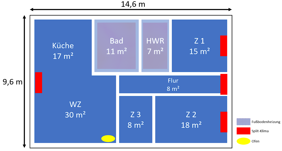

ich plane derzeit einen Neubau-Bungalow in Holzständerbauweise und beschäftige mich aus diesem Grund auch mit Heiz- und Kühlmöglichkeiten. Bevor es zu einem Fachbetrieb geht, möchte ich über die Einsatzmöglichkeiten von Split-Klimaanlagen lernen und diskutieren und schlussendlich ausloten, ob diese eine mögliche Alternative zur Wärmepumpe in Verbindung mit einer Fußbodenheizung darstellen. Zur Übersicht habe ich hier eine Zeichnung angefertigt:
Es ist nicht zwingend notwendig alle Räume (im Winter) so warm zu bekommen, dass man im T-Shirt durch das Haus laufen kann. Es geht mir darum eine gesunde (für Mensch und Haus) Temperatur zu erzeugen und halten zu können. Könnt Ihr hier (mit Euren Erfahrungen) eine Einschätzung zu geben?
Ist es von Vorteil auf der rechten Seite des Hauses eine Multi-Split-Anlage zu verbauen, oder machen 3 Single-Split-Anlagen mehr Sinn?
Ein Raum (Zimmer 3) ist derzeit ohne Anlage. Ist es möglich hier durch eine offene Türe ausreichend Wärme einzutragen?
Das Bad und der Hauswirtschaftsraum sind ohne Anlage, hier würde ich auf eine elektrische Fußbodenheizung setzen, um die Räume zu erwärmen.
Habt Ihr für dieses Szenario Empfehlungen bzgl. Hersteller und Geräte?

Bei Neubau hast du ja sehr gut gedämmte Außenfassade. Da könnte das so funktionieren. Bei Z3 ist die Frage, welche Temperatur noch akzeptabel wäre. Ein wenig Temperaturfall wirst du immer haben. Aber vielleicht könnte man da auch mit einem Ventilator zwischen Z2 und Z3 nachhelfen. Oder du hängst die Fluranlage in Z2 und lässt dort die Tür offen, damit der Flur mitgeheizt wird.
Single-Split ist immer etwas besser, aber das muss man abwägen, wie viel Außengeräte man sich hinstellen kann. Wenn Multisplit, dann so, dass mindestens 2 Außengeräte regelmäßig Leistung ziehen, damit die Anlage nicht zu oft taktet.
In der Übergangszeit kann es auch durchaus sein, dass nur die Anlage im WZ laufen muss, wenn die Türen zu den anderen Räumen offen sind.
Hersteller: Derzeit erscheint mir Daikin Perfera die beste Lösung, wenn es ums effiziente Heizen geht.
Im Bad vielleicht auch über einen Heizlüfter nachdenken. Die gibt es auch in ähnlicher Bauform, wie Split-Klima-Wandgeräte. Geht viel schneller in der Aufwärmung, was weniger Energieverbrauch bedeutet. Wobei es bei einem gut gedämmten Neubau nicht ganz so kritisch ist. Da spielt bedarfsweises Heizen nicht so die Rolle.

Nach dem Beitrag von Win überlege ich, ob es besser ist die Anlage aus dem Flur in Z3 zu verlegen (an die Südseite) und auch mit der Anlage aus Z2 so zu verfahren (Platzierung Südseite). So kann man hier mit einer Multi-Split-Anlage arbeiten und gleichzeitig bei geöffneten Türen Flur sowie HWR und Bad heizen/kühlen.
Daikin Perfera habe ich jetzt schon oft gelesen, auch vom Design her gefällt mir diese Anlage. Wie geht man denn vor, um eine Idee von der Dimensionierung dieser Anlagen zu erhalten? Dämmwerte und Raumvolumen kann ich in Erfahrung bringen, reicht das aus, um bspw. die Anlage im WZ-/Küchenbereich zu dimensionieren?

Ein paar Heizlastberechnungen wären schon sinnvoll, die zu haben. Aber über den Daumen gepeilt sollten 60W/m² satt ausreichen. Also nimmst du im WZ/Küche bei 47m² eher eine 3,5 kW Anlage. Beim Rest relativ kleine Geräte, die aber noch effizient genug sind. Musst mal schauen, bei manchen Herstellern werden kleine Innengeräte auch von den Maßen kleiner, das wäre nicht so gut. Wenn die Maße alle gleich sind, kannst du je nach Verfügbarkeit 1,5-2,0 kW in den restlichen Räumen verbauen. Unter 1,5 kW gibts eh nichts mehr.
Es ist sogar so: Wenn eine 1,5 kW Monosplit genauso weit runter moduliert, wie eine 2,5 kW Anlage, nehmen die sich kaum was. Die 2,5 kW kann einfach noch mehr Heizleistung in den Raum bringen, kommt aber genauso weit runter, weshalb man dann auch eine 2,5 kW nehmen könnte. Bei Multisplit ist es etwas anders, da möchte man ein möglichst kleines Außengerät und das klappt oft nur, wenn man z.B. ein 1,5 kW IG nimmt.
