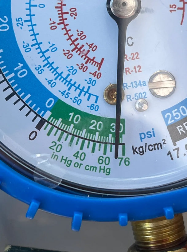

ich bin gerade dabei meine Split-Klimaanlage zu evakuieren. Gekauft habe ich mir dafür diese Vakuumpumpe mit Monteurhilfe (die 4CFM Version in blau):
Beim Anschalten der Pumpe sehe ich für ein paar Sekunden Wasserdampf aufsteigen, nach etwa 30 Sekunden bis einer Minute fängt die Pumpe an zu "nageln", soweit so gut.
Das Problem ist, dass ich nach etwa 30 Minuten Laufzeit nicht mehr als -27Hg Endvakuum erreiche (relativ zum Atmosphärendruck, also etwa 90mBar laut dieser Tabelle auf Seite 2: https://www.industrialspec.com/images/files/vacuum-pressure-unit-conversions-chart-from-ism.pdf).
  1. Ich merke, wie die Leitungen kalt werden, also das Wasser in den Leitungen verdampft. Bei 20°C Außentemperatur sollte ich damit unter 23,4mBar liegen (Dampfdruck von Wasser). Ist einfach die Monteurhilfe extrem ungenau oder sogar defekt?
  2. Nach 2 Stunden Wartezeit ist das Vakuum auf -25Hg abgefallen, also der Druck ist um etwa 50mBar angestiegen. Ich hatte auch schon gestern Abend ein Vakuum gezogen und über Nacht stehen lassen, heute Morgen war die Anzeige bei -18Hg, also bei etwa 400mBar. Ist das zu erwarten bei günstigen Monteurhilfen/Schläuchen oder deutet das auf ein größeres Leck hin?
  3. Ich hab mir einen R410 Adapter bestellt um die Kälteleitung abzusperren, nachdem das Vakuum gezogen wurde. Wie es so kommen musste passt dieser natürlich nicht für meine Klimaanlage. Wenn ich jetzt die Leitung von der Vakuumpumpe abschraube zieht die evakuierte Kälteleitung kurz wieder etwas Luft. Soll ich ein neues, passendes Ventil bestellen oder macht das nichts?

Ventildrücker konnte ich jetzt noch besorgen, Punkt 3 hat sich damit erledigt. Ich komme selbst mit offenem Ventildrücker (Ventil Klima ist zu, keine Verbindung zu Kälteleitungen) nicht unter die -27Hg. Also ist die Monteurhilfe einfach nicht kalibriert.
Mein Setup jetzt:
Vakuumpumpe -> gelber Schlauch zu Monteurhilfe -> blauer Schlauch zu Ventildrücker -> Klimaanlage.
Evakuiere die Klimaanlage im Moment wieder. Habe mit offenem Ventildrücker gestartet, dann nach etwa 1 Minute den Ventildrücker zugedreht (damit das Ventil zu den Kälteleitungen geöffnet), und evakuiere die Klima jetzt nochmal für etwa 20 Minuten.

Oder Pumpe funktioniert nicht oder Schläuche undicht oder Monteurhilfe undicht.
Momentan kann man nicht sagen, woran es liegt.
Edit: man könnte den roten Schlauch testen.
Hier gab es kürzlich einen Fall, wo eine Dichtung fehlte, also alle Anschlüsse kontrollieren.
Richtig. Könnte viele Ursachen haben. Mit dem Ventildrücker kann man es immerhin eingrenzen auf Kälteleitungen oder System Vakuumpumpe + Monteurhilfe.

So eine Monteureinheit hätte für mich erstmal Null Relevanz, was die anzeigt. Das ist maximal ein Schätzeisen, ob es mit den Druck irgendwie nach unten geht. Mehr nicht. Kommt ja auch noch dazu, das es auf den Luftdruck ankommt, der aktuell bei dir herrscht.
Nagelnde Pumpe und Wasserdampf, wie du beschreibst, sind aber schon gute Indizien.
Bei mir war es der Ventildrücker. Hat die Dichtung gefehlt. :slight_smile: Neue gekauft und seitdem ist alles im Lot. Gruß
PS und die Bördel waren nicht so sauber!

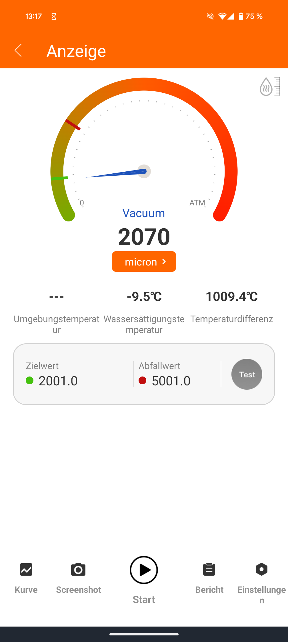

Ich hab mir für meine letzte Anlage ein Vakuum Meter gekauft. Kostet bei Amazon130€, Marke Elitech.
Im Testlauf habe ich es geschafft damit auf 500 micron zu vakuumieren (nur Vakuummeter an Pumpe), weniger schafft also meine Pumpe leider nicht.
Mit angeschlossener Monteurhilfe und Kältekreislauf ist es nicht unter 2000 Micron gegangen. ich habe wirklich lange pumpen lassen (ca 2 Stunde) und es fiel am Ende nur noch ganz langsam ab (alle 10 Minuten 10 micron weniger).
Ich habe es dann lassen, von allen Anlagen war das auf jeden fall das beste Vakuum was ich bisher erreicht habe. Früher habe ich einfach nur ca eine halbe Stunde vakuumiert und ohne Prüfen das Kältemittel freilassen. Hat bis jetzt immer funktioniert und war bei mir auch noch nie undicht.
Für das nächsten mal werde ich mit ein T Stück zum vakuumieren kaufen, dann hat man weniger Undichtigkeitsstellen.
Aber cool ist das Vakuum Meter schon, ich freue mich richtig über den Kauf. Jetzt weiß ich das meine Vevor Pumpe auf jeden Fall nicht gut ist.
