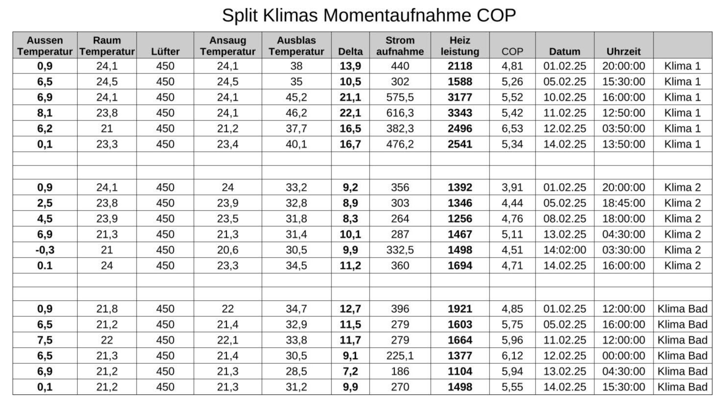

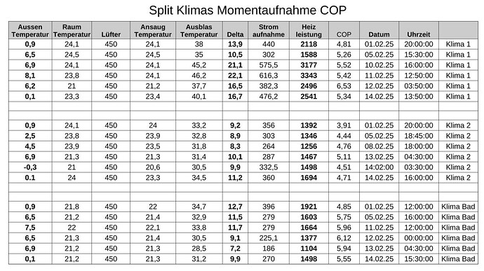

Hallo, ich stelle mal von meinen 3 Hantech Klimas ein paar Momentaufnahmen hier rein. Für die einzelnen Werte mussten die Klimas mindestens 1 Stunde ohne grössere Veränderungen laufen. Der Cut erfolgte etwa in der Mitte. Klima 1 + 2 stehen im selben Raum und laufen auch mal zusammen. Dürfte aber meiner Meinung nach das Ergebnis (oben rein unten raus) nicht gross Beeinflussen.
Lüfter laufen bei mir alle immer auf zweithöchster Stufe von 6.

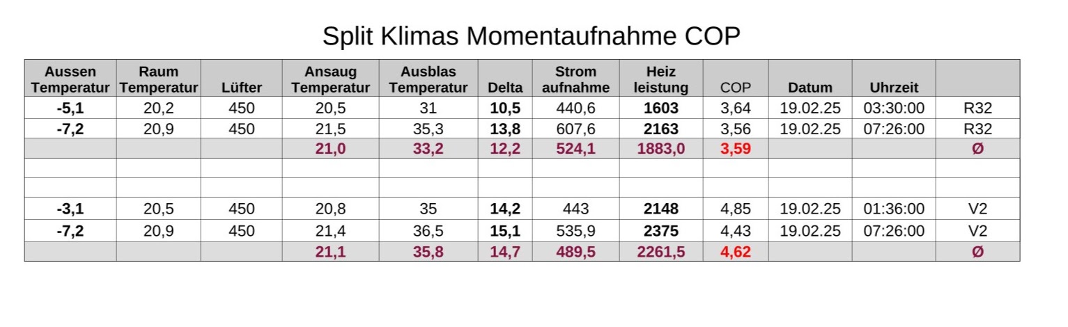

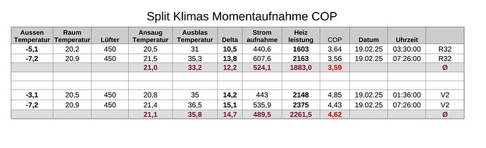

Hallo, auch ich habe die Minusgrade ausgenutzt um meine Hantechs mit verschiedenem Kältemittel Gegenüber zu stellen. Für höhere Temperaturen wird es dann nachgeliefert.
Wie immer Beide gleich, im gleichen 50qm Raum, gleiche Bedingungen.
Sieger scheint bei Kälte das natürliche Kältemittel zu sein. Also erstmal 1 zu Null für Spanien🌞
Da bleibe ich weiterhin skeptisch, widerspricht einfach den Grundlagen über R290 vs R32. Die liegen so nahe beieinander, was die Effizienz angeht, dass nie so Unterschiede entstehen können.
Weiterhin wird eine Hantech bei -7,2 Grad niemals eine COP von 4,43 haben. Wenn es gut läuft, wird die bei trockenem Wetter und mittlerer Drehzahl noch eine 2,5-3 haben.
Aber immerhin läuft sie wohl auch mit R290 recht gut.
Hallo, die skepsis.mit dem COP teile ich auch. Siehe mein Lüftertest. Trotzdem benutze ich die Rechenmethode um unterschiede aufzuzeigen, nicht um den echten COP zu ermitteln. Der Unterschied dürfte gleich bleiben, egal wie richtig oder falsch der COP ist, denn es gilt für beide.
Deine Skepsis den Kältemittel gegenüber kann ich aber nicht Teilen. Ich sehe den Unterschied zwischen den Baugleichen Hantechs jeden Tag.
Die spanische Firma hat 30% versprochen und ich kann das bei mir Bestätigen.
Jetzt müsstet ihr skeptiker sagen woran es hapern könnte. Gleicher Raum, gleiche Maschine und bei den -7,2° sogar gleichzeitiges Laufen. Alle Thermometer sind doppelt ausgelegt und dank Home Assistant werden die Anlagen 24/7 überwacht. Mehr fällt mir nicht ein.
Bei mir auf jeden Fall besser und sparsamer wie die unberührte mit R32🤗.
Das sind dieselben Thermometer? Denn 1,2°C Abweichung bei der Ausblastemperatur bedeuten hier schon eine COP-Verschiebung von 0,9.
Die Thermometer wurden vor dem Einbau miteinander Verglichen. Wenn ich mich richtig erinnere hab ich nur minimale Abweichungen von 0,1 bis 0,2° erlaubt. Ob sie sich in Zwischenzeit verstellt haben kann ich natürlich nicht sagen. Aber guter Einwand, wenn alle Stricke reißen tausch ich sie gegenseitig aus. In der Zwischenzeit werde ich bei eventueller Abweichung den für den COP schlechteren Wert nehmen.

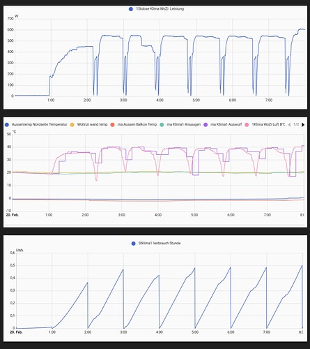

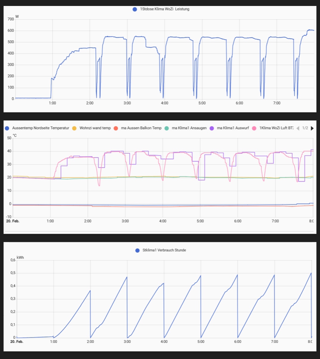

Von heute Nacht füge ich ein Schnappschuss über 8 Stunden. Wäre Super wenn Ihr mal nachrechnen würdet um zu sehen ob bei Euch was anderes rauskommt als bei mir. Ein zusätzlicher Vergleich mit euren Klimas wäre großartig.
Es kommt mir nicht auf genauigkeit an, nur auf Plausibilität. Genauigkeit dann nach Klärung.
Die Klima ist die ganze Nacht, Enteisen lass ich mal außen vor, auf etwa 550wh mit 20° Ein und 38° Auswurf gelaufen. Lüfterannahme 450
So sähe meine Rechnung aus (normalerweise ohne Enteisen).
Delta 18, 2.723 Wärmemenge / 550 wh = 4,95 COP
Alle Themometer werden mit ihrem Gegenstück angezeigt.
Abweichung bei der Aussentemperatur, einer im Süden, der andere im Norden. Die Anlage selbst ist auf der Nordwestseite.
Ansaug und Zimmertemperatur sind in der Regel gleich, IG ist auf 1m höhe verbaut.
Die Abweichung im Auswurf kommt vom schnellen Wechsel beim Enteisen. Lila ist auch sehr genau aber etwas träger. Im Normalfall sind sie synchron.
Die Leistung hab ich nicht doppelt, deshalb unten den Stundenverbrauch.
Beim kleine Knick zwischen 3 un 4 Uhr war es der anderen ein Moment zu kalt und hat sich kurz eingeschaltet.
