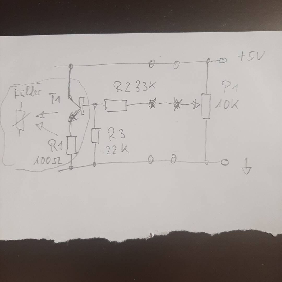

Das LED hat einen schlechten Wirkungsgrad, wenn man die Wärme will. Es macht ca. 90% Licht und nur 10% Wärme. Bei einer Glühlampe ist das umgekehrt. Ein Widerstand oder ein Transistor setzt die Energie zu 100% in Wärme um. Der Transistor kann über den Basisstrom analog gesteuert werden.
50mW kann man mit jedem Signaltransistor produzieren z.B. Bc547
Gruss
OpaLothar
Stimmt, ein SMD-Widerstand ist schön klein und der sollte es genauso tun. Vielleicht so 220 Ohm, wären dann bei 10mA 2,2V und 22mW.
LED: Moderne LEDs liegen eher so bei 30-40% Wirkungsgrad und die einfachen roten Signal-LEDs werden wohl eher bei 10% liegen. Da bleibt noch genug Abwärme.
Transistor: Meinst du, einfach Strom zwischen Basis und Emitter laufen lassen? Das wäre dann ja identisch mit einer Diode, die man dafür dann auch nehmen könnte. Oder wie willst du den verschalten?
Nein, der kleine Basisstrom kann den CollektorEmitterStrom steuern.
Statt dem Poti kannst Du auch einen Analogausgang von Deinem Arduino nehmen.
Wenn Du T1 und R1 an den Fühler legst, hast Du über 90% Wirkungsgrad. Die beiden zusammen werden 0 bis gut 50mW erzeugen.
Wenn das zu viel ist, kannst Du R2 grösser machen.
Wenn Du den Fühler so einpackst, wird die Regelung sehr langsam, das kann zu Temperaturschwingungen führen
Wenn Du ihn weniger einpackst, brauchst Du mehr Leistung für die gewünschte Temperaturdifferenz.
Viel Erfolg
OpaLothar

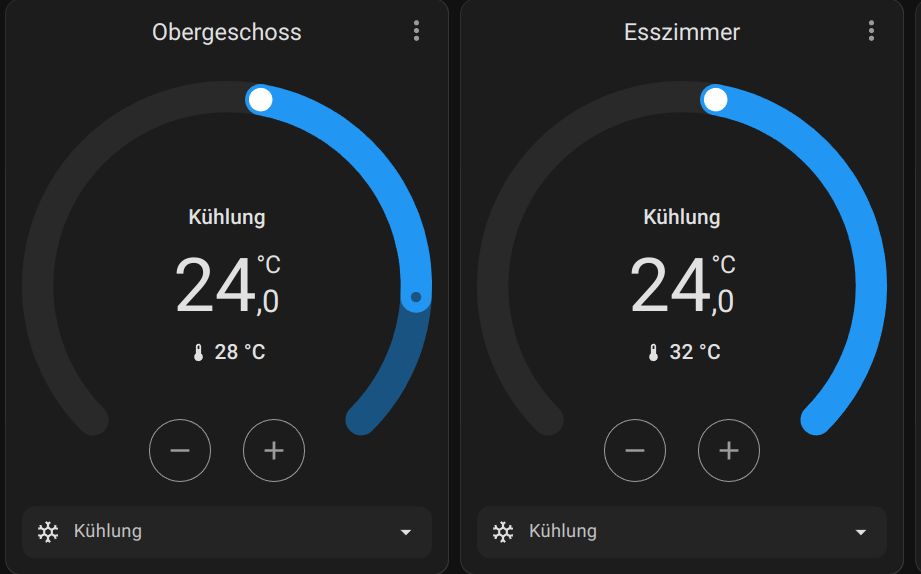

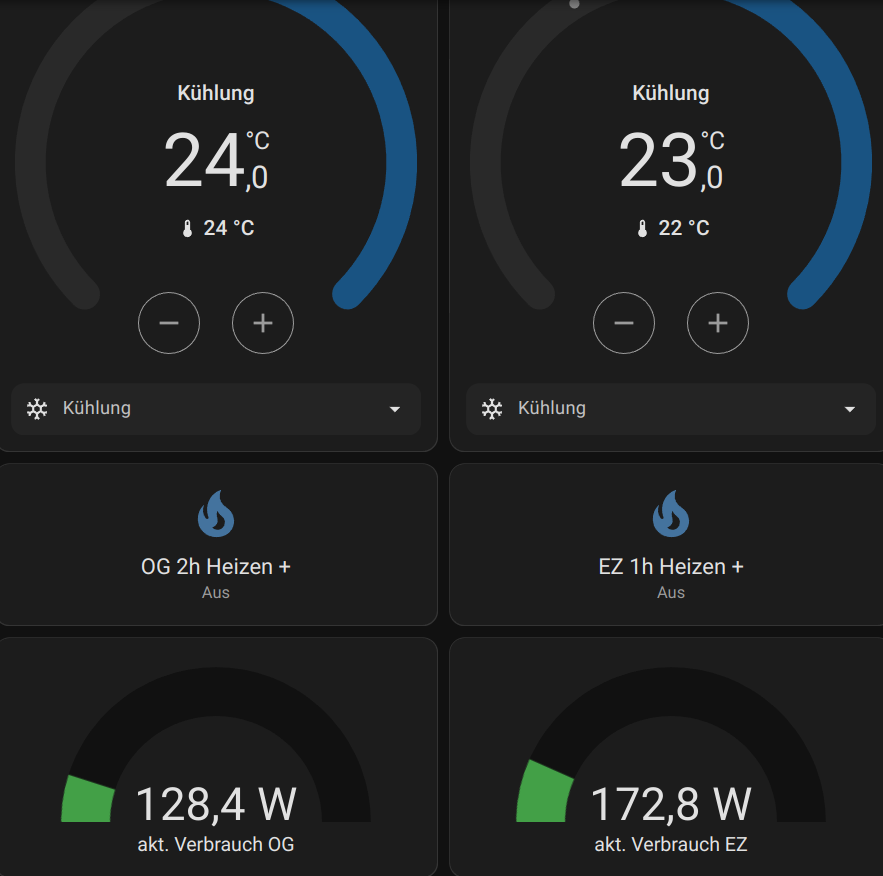

Ich hab "das Sensor aufheizen" mal gerade ausprobiert um zu schauen wie sich meine Midea/Dimstal damit beim Kühlen im ECO Betrieb verhalten. In ECO sind ja nur Temperaturen von 24 Grad oder mehr nutzbar, geht man unter 24 Grad wird ECO deaktiviert. Getestet wird an zwei 9000 BTU DImstal Anlagen.
Da ich vorerst einen Eingriff am Sensor der Innengeräte vermeiden wollte hab ich dazu einfach die Follow-Me Funktion der Fernbedienung genutzt. Dabei meldet die jeweilige Fernbedienung minütlich die gemessene Temperatur per Infrarot an die Inneneinheit. Dazu hab ich eine der Fernbedienungen einfach auf die warme Abdeckung des Aquariums gepackt, die zweite liegt draußen auf der Terrasse und meldet durchs Fensterglas ins Esszimmer. Quasi ein Außentemperaturfühler :rofl:
Die jeweils klein dargestellte Temperatur ist dabei der gemeldete Wert der Fernbedienungen.

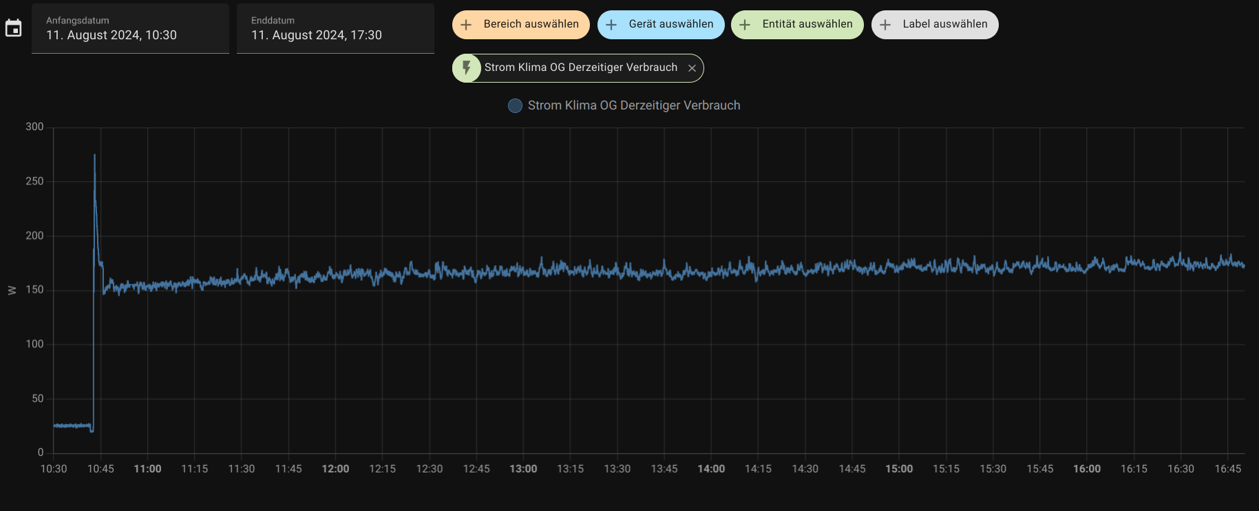

Ich hatte ja Bedenken das die Anlagen irgendwann auch im ECO Modus ihre Abgabeeistung erhöhen da ja die gemessene Temperatur trotz Kühlung immer weiter ansteigt, aber nein. Beide laufen schön ruhig durch. Ein leichter Anstieg ist zu sehen, den führe ich aber auf die ansteigende Außentemperatur zurück, das Außengerät muss dann einfach mehr arbeiten.

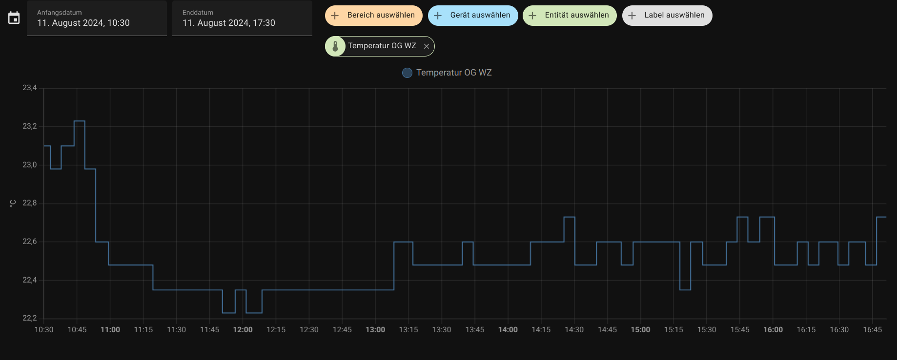

Verbrauch der OG Anlage (Wohnzimmer)
Temperatur dabei im Wohnzimmer

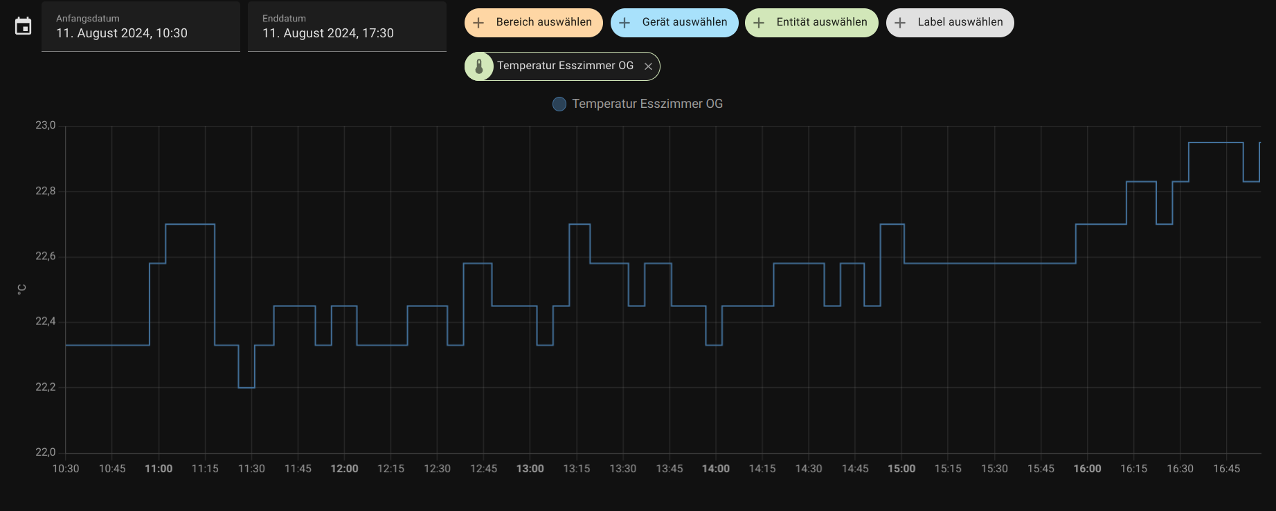

Verbrauch der Esszimmeranlage
Temperatur dabei im Esszimmer, hier sind die Schwankungen minimal größer da öfters mal die Terrassentür aufgemacht wird.
