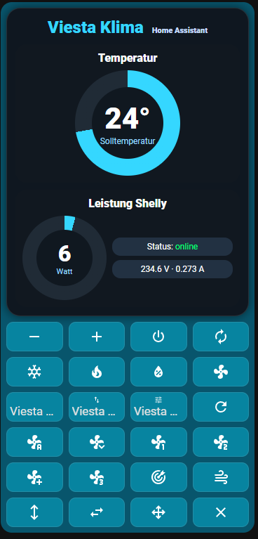

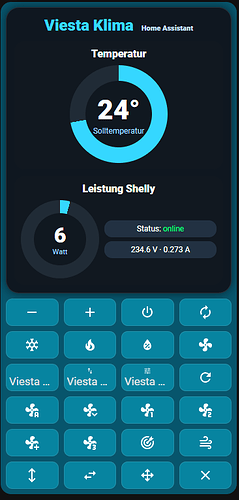

Vorteil von den Mideas man kann sie sehr gut mit einem esp32 auslesen und auch steuern mache ich mit meiner ebenso das ganze in HA intregriert.
Kann dann so aussehen die Watt anzeige kommen die Daten von einem Shelly der das ganze misst.

Das sieht ja schonmal richtig gut aus. Du kannst über Ha alles steuern und auslesen...zumindest sieht es so aus :slight_smile:

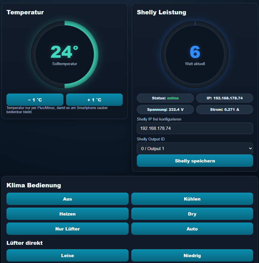

genau ich kann es auf dem ESP steuern da habe ich einen Weberver drauf und die Daten fliesen dann über MQTT an Home Assistant und hier habe ich sogar Automationen dazu wenn z meine WP nicht genug Leistung bringt schaltet sich die Klima zum Heizen dazu und ein zusätzlicher ventilator geht mit an um andere Räume zusätzlich zu durchströmen funktioniert voll Automatisiert, da ich das ganze auch mit der HA App mache funktioniert das auch super mit dem handy und via VPN Tunnel zur Fritzbox von überall auf der Welt wo ich Internet habe, wenn du dir ne Midea oder Midea Klone gerät kaufst kann ich dir gerne die INO Datei für den ESP32S3 geben.
Hier nochmals vom ESP 32 aus wählbar sogar der Shelly ist mit der IP frei konfigurierbar.

Setze ich voraus, da ich ausschließlich mit festen Adressen Arbeite.
Wie schickst du die Signale rüber? Hast du einen TTL Converter?

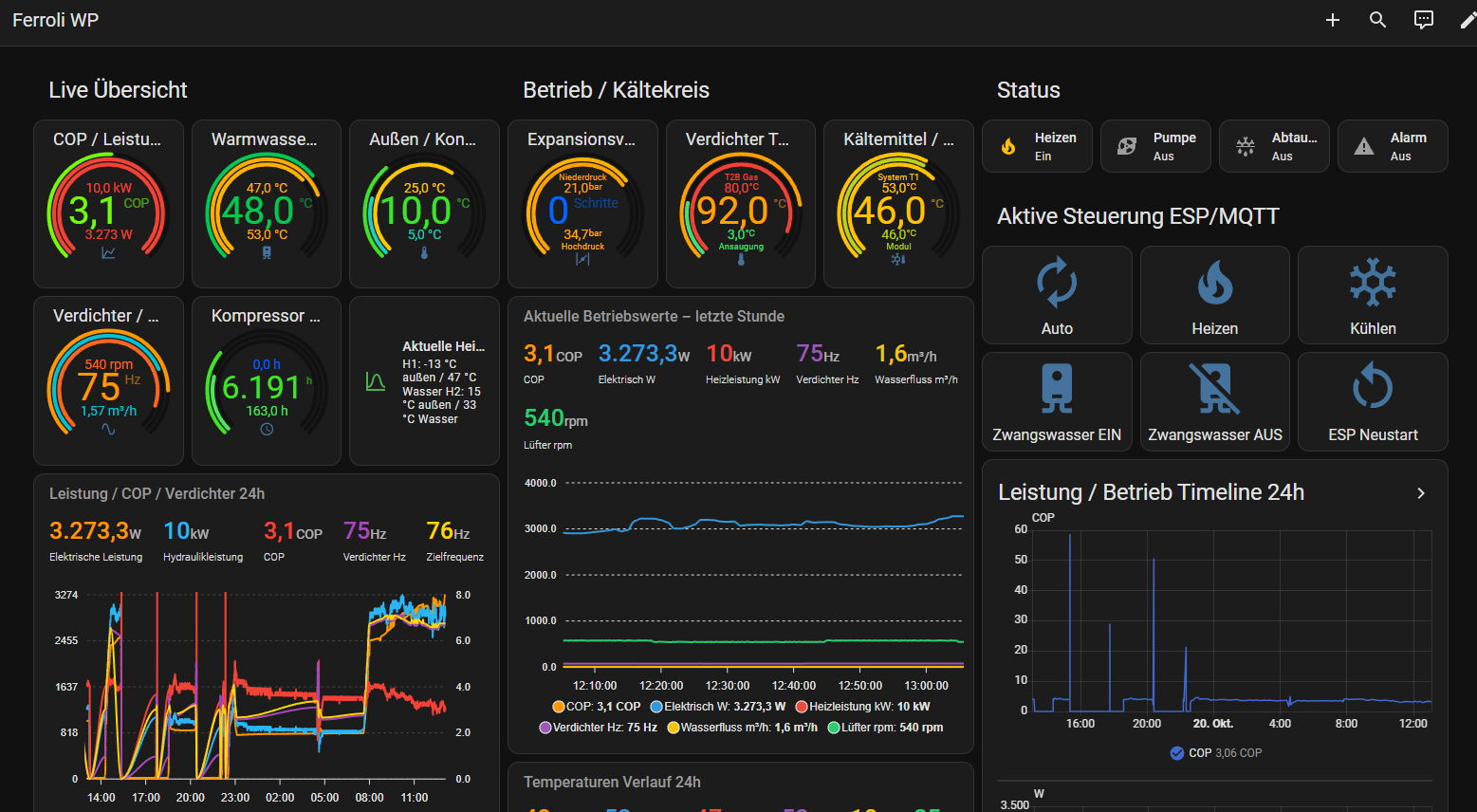

Und bei mir der COP ist nicht schön gerechnet wie bei vielen Geräten sondern realistisch sofern man der Heizleistung der WP glauben darf aber das kommt gut hin, Strom Messe ich mit nem Shelly daraus berechne ich dann eben mit der abgegebenen Wärmezahl der WP den COP und das sieht deutlich weniger aus wie der errechnete COP der WP. und auch aktuell mache ich Warmwasser nur mit der WP ohne heizstab seit 4 Stunden lass ich die Vollgas Laufen auf 55° ( Ich will die Badewanne voll machen dank einer netten Grippe) aktueller COP3,1 bei 52° ist immer noch besser wie der Heizstab.

Auf jedenfall mag ich dein Dashboard :slight_smile:
