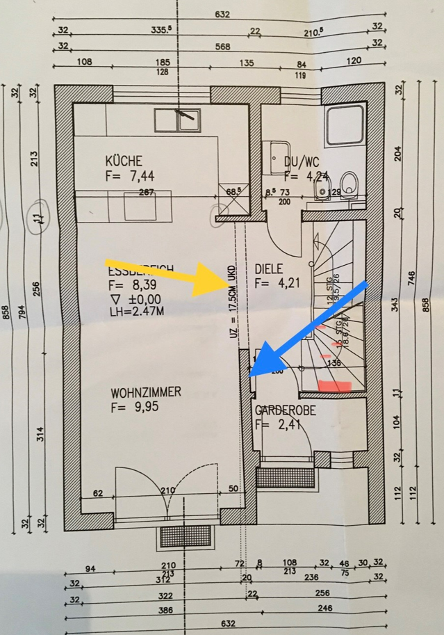

Ich bin noch "neu" hier - hoffe aber dass ich gleich auch noch ein Foto mit Grundriss anhängen kann

Es ist ein kleines Häuschen, eher Wohnung im Hausformat, insgesamt im EG nur ca 30m2 + kleines Bad.
Der Wandvorsprung (blauer Pfeil) sieht auf dem Plan viel größer aus als er ist.
Vorsprung (blauer Pfeil) ca 90cm
Offene Fläche danach (gelber Pfeil) ca 2,50m
Aber - das Sofa steht wirklich "um die Ecke" an der linken Wand (verteilt sich die Wärme?)
und das Treppenhaus ist zum Keller und 1,5 Stockwerke nach oben offen, also größerer Luftraum (sind 3,5kW zu knapp?)
Ich würde das Innengerät immer dort aufhängen, wo man es am wärmsten haben will. Und das wäre ja das Wohnzimmer. Im Flur hingegen stört es überhaupt nicht, wenn es dort 1-2 Grad kühler ist. Wenn du hingegen vom Flur her heizt, musst du dort dann vielleicht 2 Grad wärmer heizen, damit die Temperatur im Wohnzimmer stimmt. Und du musst teilweise ewig warten, bis die Wärme im WZ angekommen ist. Vor allem dann, wenn du nur bedarfsweise heizt. Und das ist ja bei Split-Klima besonders interessant, weil man so viel sparen kann.
3,5 kW sollten reichen.

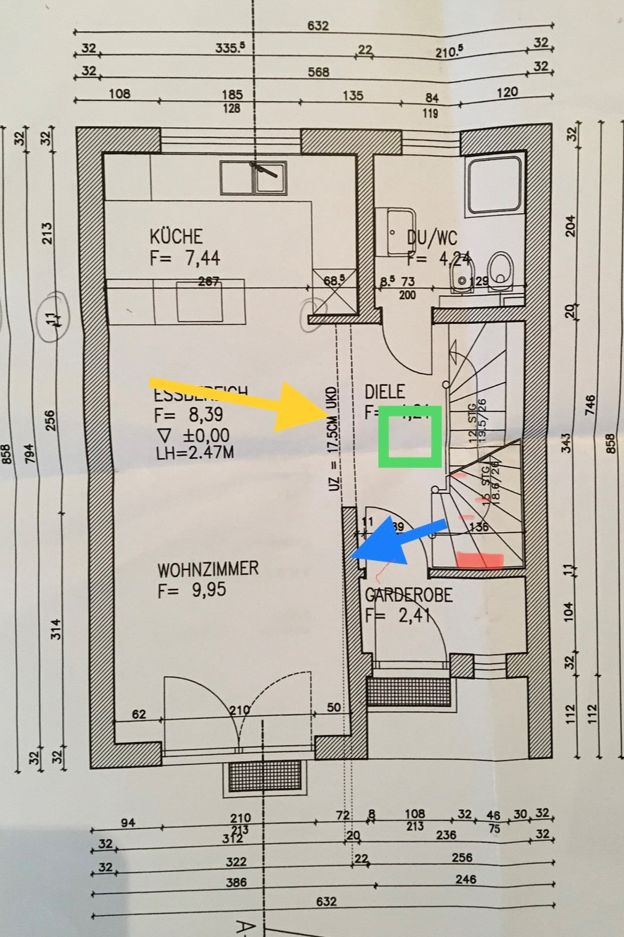

Alternativ hatte ich mir noch eine Art abgehängte Decke mit Deckenkassette überlegt (grüne markiert im Bild - das ist quasi die "Decke" des Erdgeschosses), aber da ist die Auswahl der Geräte leider extrem klein und soweit ich sehe eher schlechter als bei den normalen Wandhängenden Geräten.
Wäre es dann sinnvoller doch eine (weniger effiziente) 4,5 oder 5kW Version zu wählen weil doch zu viel Energie für den Flur und Luftraum verwendet werden müsste ?
Es wäre ja besser wenn das Gerät eher ein wenig groß ist und auf niedrigerer Stufe laufen kann ?
Ja, dann mach das einfach mal im Sinne von "Testbetrieb/Experimentierphase". Eine Anlage im Flur kann immer Sinn machen, selbst wenn du später zu dem Ergebnis kommst, im Wohnzimmer noch eine weitere nachzurüsten.
Zentralbetrieb geht dann gut, wenn du eher in einen 24/7 Betrieb gehst. Du darfst in den Zimmer keine starken Temperaturabfälle durch längeres Nichtheizen haben. Sonst brauchst du nämlich hohe Wärmeflüsse in die Räume, damit die wieder hochkommen von der Temperatur.
Problem ist, dass größere Geräte keine größeren Innengeräte haben. Damit also die Leistung in den Raum kommt, müssen die Lüfter schneller laufen oder die Temperatur am Wärmetauscher muss höher. Deshalb finde ich es günstiger, Innengeräte im Bereich von 1,5-3,5 kW zu nehmen. Da stimmt das Verhältnis Wärmetauschergröße zur Leistung gut. Wenn man mehr will, dann lieber mehrere Innengeräte, das hilft auch einer besseren Luftverteilung.
