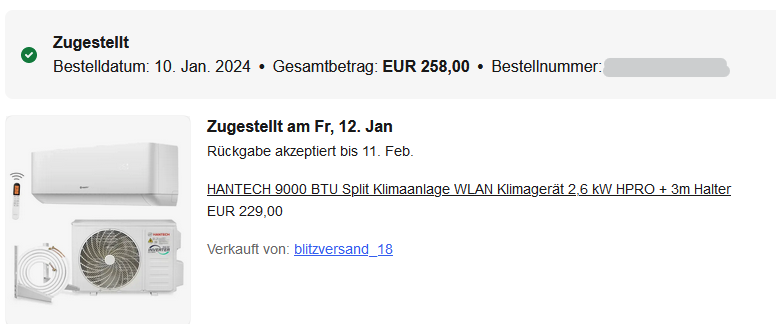

Ich habe die 2,6 er Hantech bei ebay für mit Bietagent für wirklich wenig Geld bekommen. Ist noch nicht installiert, sieht aber einigermaßen wertig aus (abgesehen vom Installationszubehör). Das Außengerät ist im Vergleich zu den Perferas "schön" klein :wink:
