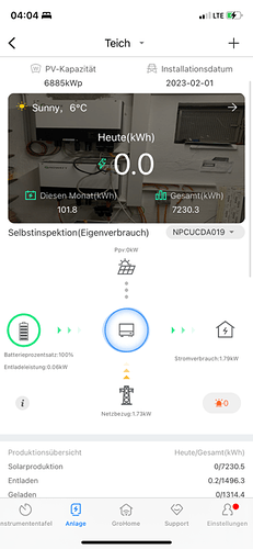

ich habe einen Delongtop Akku 15 Kwh an einem SPH4600.
Nun zum Fehler, schalte ich den Akku morgens aus/ein dann entläd er wie gewollt und fängt auch an zu laden bis 100%.

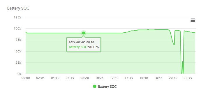

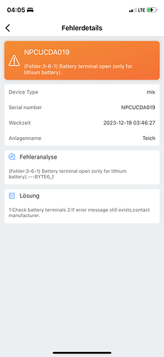

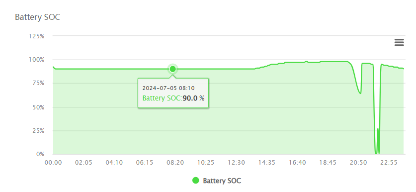

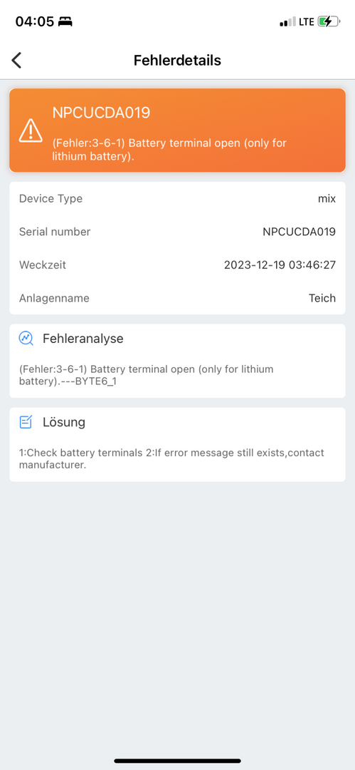

Wenn die Sonne dann weg ist Akku 100% und ans entladen geht hängt der SPH in der Selbstinspektion zieht nur 70W aus der Batterie und bring nach einer zeit die Meldung:
Fehler:3-6-1 Battery terminal open
Byte 6_1
Schalte ich das ganze System WR+AKKU aus wieder an Entläd er den Akku munter mit bis zu vollen 3000W.

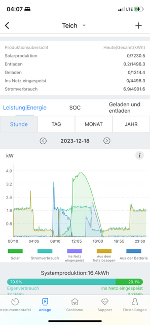

Im Bild sieht man es 00:00 bis ca 7:00 nur 70W dann Neustart dann volle Leistung und regelt Runter wenn Sonne kommt, geht es aber dann gegen 17:00 ans entladen nur 70W wieder und die Fehlermeldung läuft auf.

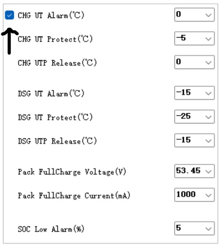

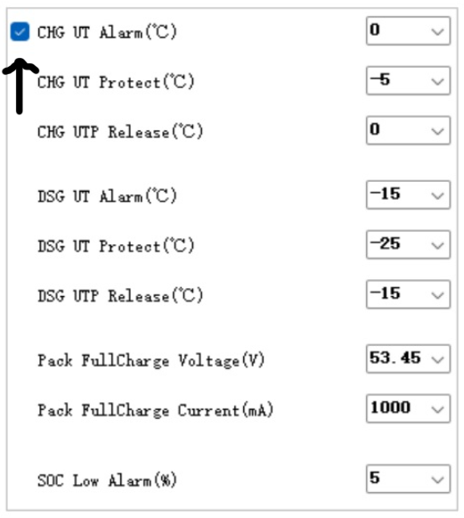

Hi, das liegt an dem Pack FullCharge Voltage Wert bei den neueren Versionen des BMS, hatte genau das gleiche Problem. Wenn dieser Wert beim Laden erreicht wird und die eingestellte Stromstärke bei "Pack FullCharge Current unterschritten wird, schaltet das BMS auf "Fully" und es ist nur noch discharging erlaubt. Das schmeckt dem SPH4600 nicht, die Trennung des ChargingCircuit interpretiert er als "Battery Terminal Open" Fehler genau wie in deinem Screenshot zu sehen.
Die Lösung war ganz simpel: Man kann einzelne Sektionen des BMS deaktivieren, und zwar mit dem kleinen Häkchen oben links in jeder Sektion, schau mal hier:
Damit werden diese Parameter vom BMS einfach ignoriert und nicht mehr an den SPH4600 gesendet, der Fehler taucht somit nicht mehr auf. Die Untertemperatur Warnungen leider natürlich auch, aber ich hoffe mal dein Speicher steht nicht draussen, dann ist das ganz egal weil du so niedrige Temperaturen sowieso nie erreichst.
Als Ladungsstopp nutzt der SPH4600 die Werte des SoC und die OV Alarm bzw. OV Protect Parameter. Ist im Zähler 100% SoC erreicht, und erreicht die erste Zelle den OV Alarm Status stoppt die Ladung. Ist der SoC noch nicht auf 100% lädt er mit 2A weiter bis die erste Zelle den OV Protect Wert erreicht, dann stoppt die Ladung und der Balancer bleibt aktiv bis der OV release Wert erreicht ist, danach gibt das BMS den Speicher automatisch wieder frei.
Zudem wird auch schon recht früh mit der Reduzierung des Ladestroms begonnen, ab 94% SoC nur noch 30A, 97% 15A, 98% 10A und 99% 6A.

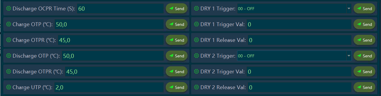

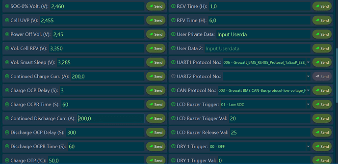

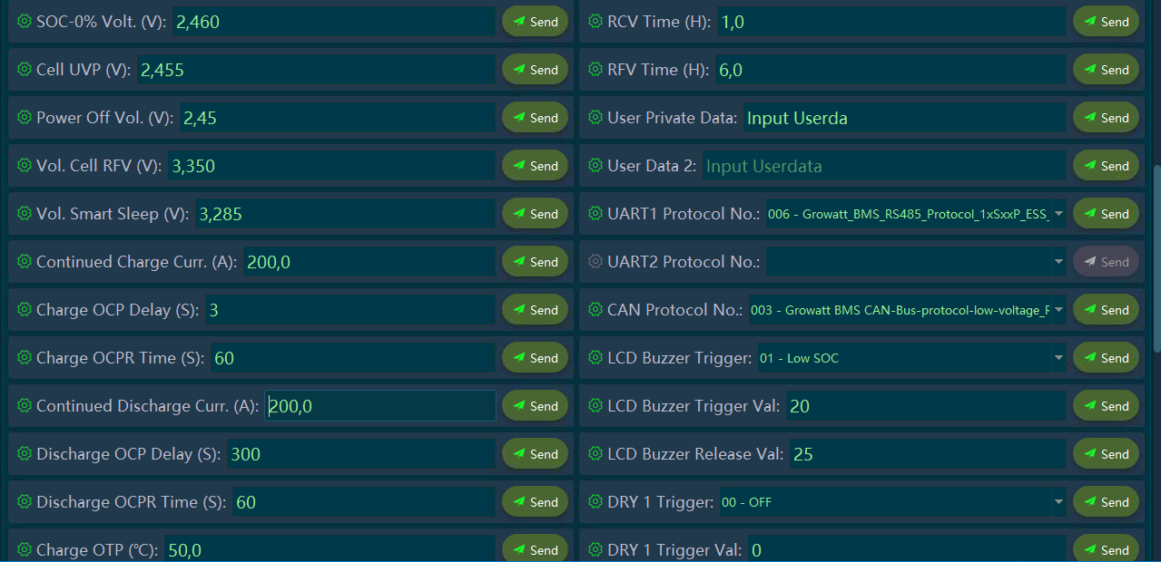

Das hast Du ja echt locker aus dem Ärmel geschüttelt, aber kannst Du vielleicht auch sagen, wie das bei JK BMS heißen mag ?

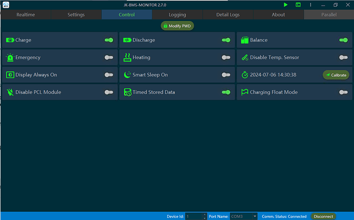

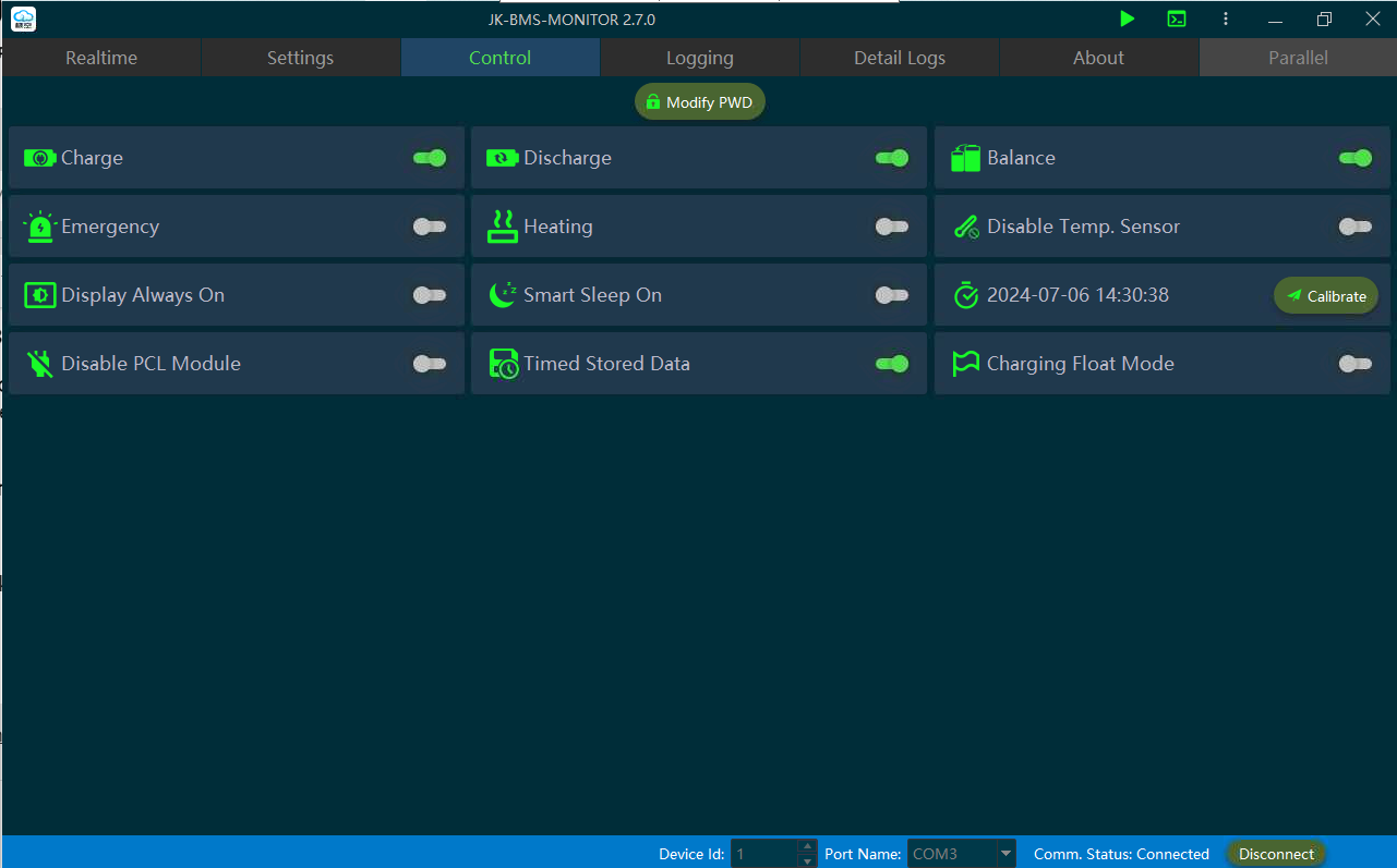

Das hier sind die "Schalter":
und da find ich nix vergleichbares, habe aber das vergleichbare Problem bzw. besagten FEHLER:
3-6-1 Battery terminal open (only for lithium battery) --- BYTE6_1

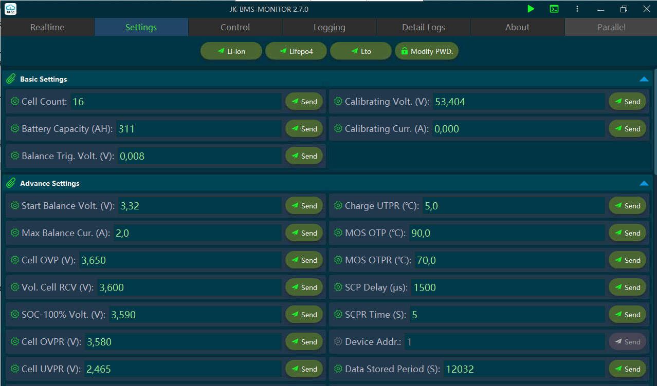

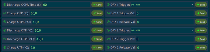

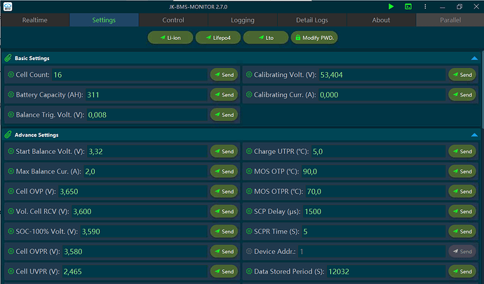

Und hier die Grundeinstellungen in Anlehnung an Andy von Off Grid Garage bzw. nach Verfeinerungen, weil wir 2 Zellen haben, die schneller laden und so die Abschaltung auslösen sowie 2 andere, die schneller entladen und am anderen Ende abschalten.
Es sind EVE LF280 K und die Kapazität wird bewusst mit 311 Ah angegeben, um so das GROWATT SPH Entladungslimit von 10% zu umgehen. Wenn Akku voll ist, dann sind es für das BMS 311 Ah und bei 10% SOC kickt Growatt den Speicher eh aus, also sind 31 Ah unnutzbar und somit 280 Ah voll nutzbar. Das gelingt aber nur an gemächlichen Tagen mit sagen wir 600 Watt Entladerate (getestet mit konstant 600W). Ansonsten haut schon vorher das BMS , also vor Erreichen der 10% Growatt Schwelle die Bremse rein.
Seite 1
Seite 2
Seite 3

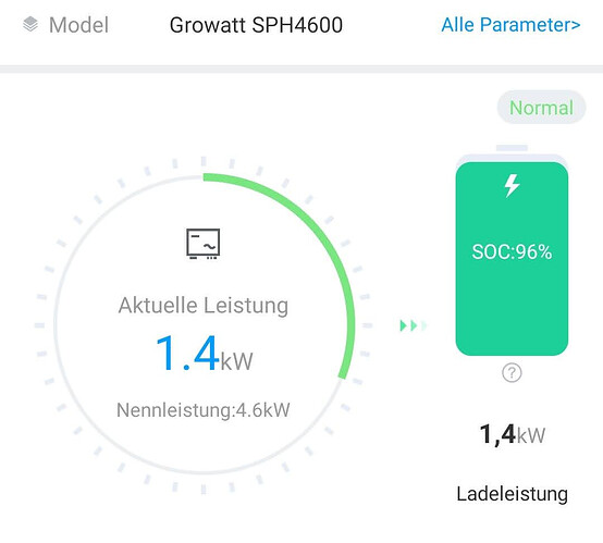

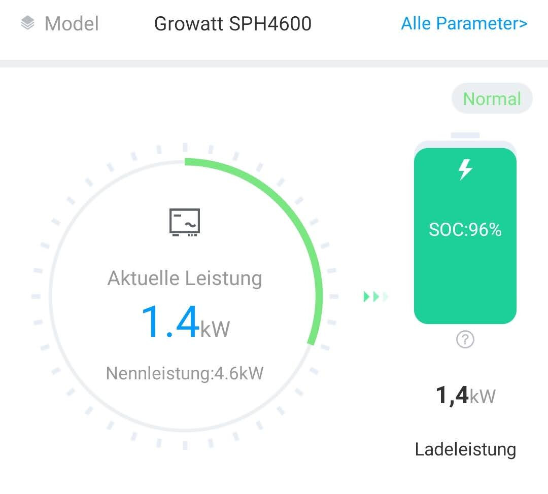

Wie gesagt, die Symptome sind die gleichen, ein ansteigendes Laden binnen Sekunden und dann einfallen der Ladeleistung bis 0A
Wenige Sekunden später = 2 bis 3 Sek. vielleicht geht das Laden wieder los und steigt so von 0 W über 200 und 500 auf 1600 oder 2200W und fällt wieder in sich zusammen.
Tauchte übrigens beim AC Laden auch regelmäßig auf, wobei das Resultat dann sagen wir 300 W effektiver Ladeleistung über 1 h betrachtet entspricht, also 300 Wh mehr im Akku waren bzw. etwas weniger als 60 Ah.
Nervt und vielleicht fällt Dir ja noch was ein.
Danke
UPDATE:
ich kann eine massive Erhöhung der Ladeleistung in der Growatt App / Cloud bewirken, wenn ich beim SPH 4600 die Wirkungsleistung auf 0% begrenze.
Dann geht die volle Leistung sofort in den Akku selbst bei 96%
Mit dem JK BMS hatte ich noch keine Berührung, aber versuche mal Charging Float Mode anzuschalten und berichte was passiert.
Deine Spannungen finde ich auch etwas hoch, würde generell nur bis 3,50V max laden, viel weniger Stress für die Zellen. Auch am unteren Punkt würde ich nicht unter 2,8V gehen. Der Rest sieht eigentlich gut aus.
hätte da noch eine Frage zu dem abwählen der Parameter.. ich habe das selbe Problem wie oben beschrieben. Wollte nun auch das Parameterfeld abwählen, gesagt getan, aber wie bekomme ich es hin, dass der BMS dies auch abspeichert? Kann mir da jemand einen Tipp geben?

Hi, ich habe das gleiche Problem, auch an einem SHP4600 mit einer Speicher von UFO-Storage, das BMS sieht exakt so aus, wie bei Dir. Danke zunächst für Deinen Tipp. Ich habe das erstmal so gemacht und seitdem keine Fehlermeldung mehr. Ich vermute, dass das Problem darin begründet ist, dass die originalen Speicher von Growatt (GBLI6532 und AXE-LV) mit bis zu 58 Volt geladen werden, gemäß Datenblatt der Speicher bis 57,8 Volt. Wenn nun der Speicher VOR erreichen dieser Spannung signalisiert, dass ab jetzt nur noch entladen geht (=Fully), vermutet der SHP, dass die Batterie getrennt wurde. Für ihn sollte die Ladung halt bis 58 Volt gehen dürfen. Meine Frage: Kann ich den Wert Full Pack Charge nicht anheben, dann sollte diese Fehlermeldung nicht mehr erscheinen, die Temperaturüberwachung kann aber weiterlaufen.
