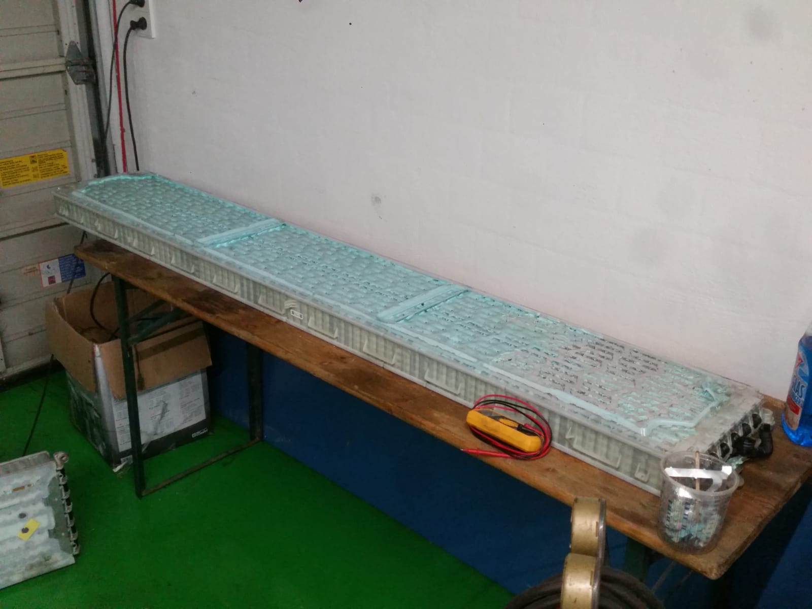

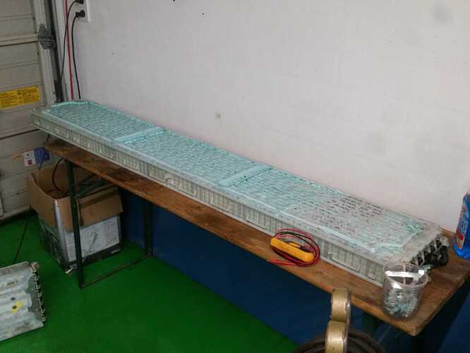

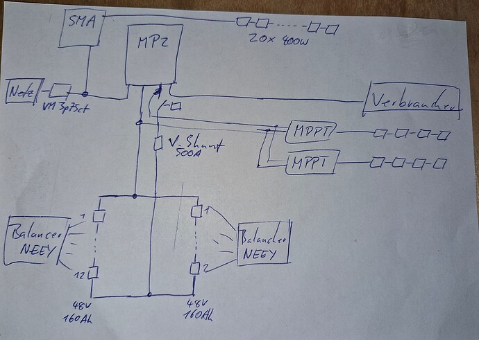

Ich Plane gerade mein Energy System für mein Haus.
Angedacht ist ein Victron MP2 mit erst mal 3KVA also 48V...
Habe 28* 400W PV davon aktuell 20 inst. an einem SMA 3Ph 6KVA WR
Ich habe vor ein Paar Jahren mal eine Tesla Model 3 Batterie bekommen mit 25s Li-Ion 21700 (33*4,8Ah) ~160Ah die 105V lassen sich schlecht verarbeiten.
Mein Plan ist die 13. Zelle tot zulegen die Alufanen abzutrennen und quasi 2x 12s aus dem Akku zu bauen. ihn Mechanisch auftrennen werde ich nicht (zu gefährlich) und vor teil ist alle Zellen sind mit Kühl/Heiz-Kanälen verbunden.
Eine Parallelschaltung ist nicht so ganz einfach da jeweils ein ca 1m Langes Kabel verlegt werden müsste um zb Zelle 3 mit zelle16 zu verbinden. mechanisch schwierig gerade die Kontaktierung zu den Alu blechen.
Am liebsten würde ich aus dem Pack zwei getrennte Akkus machen inklusive je eigenem BMS, Shunt und Schütz. so das wenn ein akku evtl mal ausfällt nicht beide abgeschaltet werden. macht das Sinn ?

Ich würde die Anlage so hier bauen.
Spricht da was gegen ?
