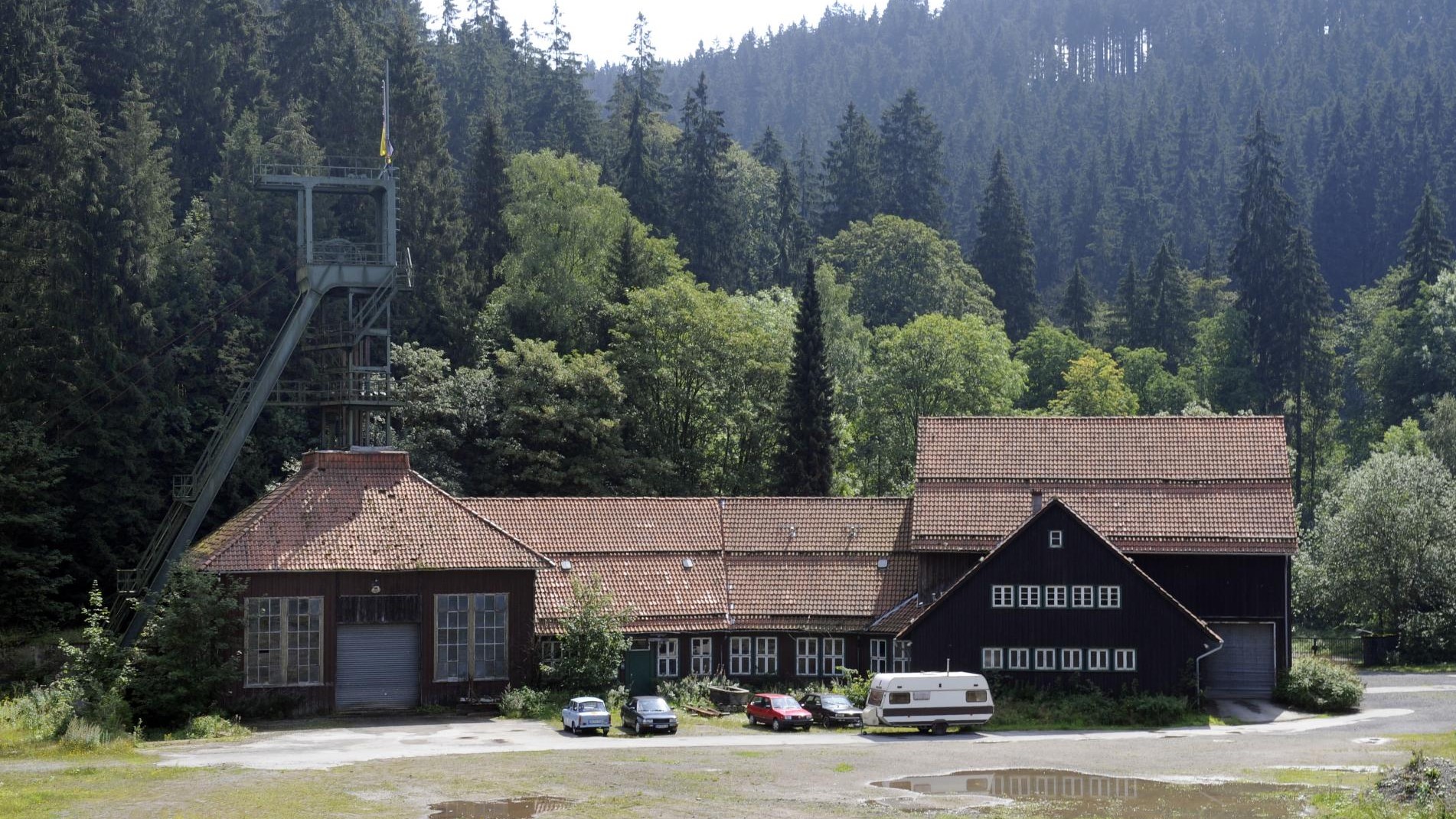

Wir haben hier im Ruhrgebiet hunderte, teils tausend Meter tiefe Löcher.
Keine 200m von hier steht die Zeche Zollverein mit einer Schachttiefe von 1005 m. Bis vor einem Jahr sind da auch noch täglich Techniker runter gefahren, also ist da sogar noch eine gewisse Infrastruktur. Schon vor Jahren habe ich mich gefragt, ob man diese alten Schächte nicht als Schwerkraftspeicher nutzen könnte.
Es müsste sich doch lohnen, dort kurzfristig die Peak PV und Windenergie aus der näheren Umgebung zwischenzuspeichern.
Oder ist das ein zu kleiner Tropfen...

@hger Das hört sich auch interessant an aber auch sehr wartungsintensiv.
Ich hab da noch einfacher gedacht. Ein sehr großes Gewicht gegen einen hoch effizienten Generator.
Ich würde meinen es wäre den Versuch zumindest wert. Um dann vielleicht in größerem Maßstab zu bauen. Tiefe Löcher konnten wir ja immerhin mal ziemlich gut.
Eine Tonne Gewicht speichert bei 1000m Fallhöhe rund 2,7 kWh brutto. Das ist echt wenig...
Wenn überhaupt, dann ala Pumpspeicher mit Wasser.
Dumm ist nur, dass dabei die Generatoren unten stehen müssen.
