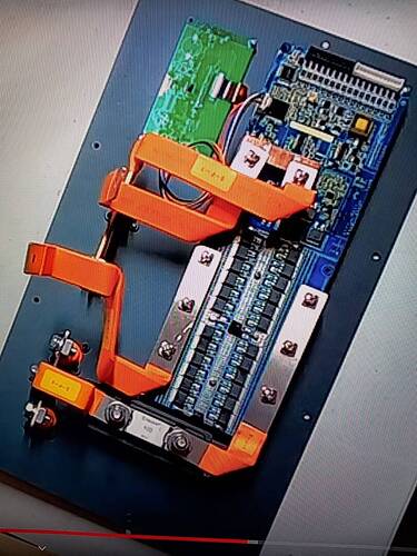

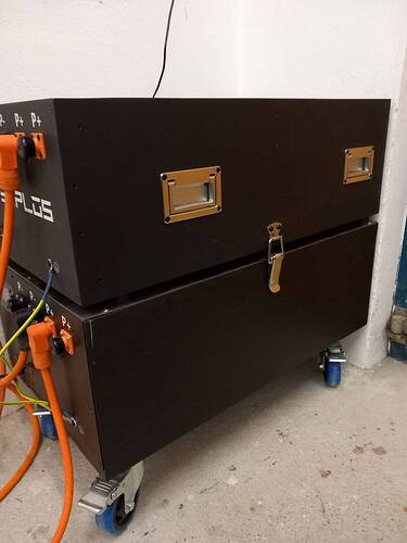

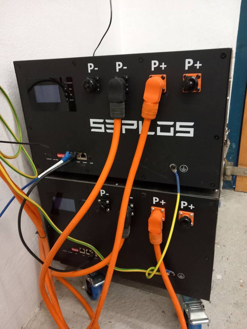

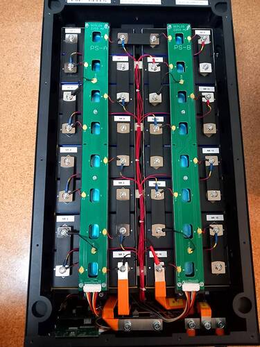

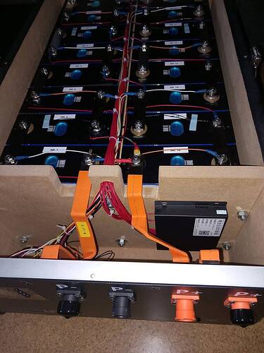

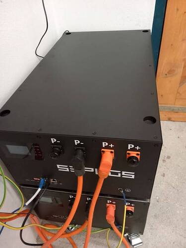

Ich hatte schon einmal unter Seplos gepostet, das ich mir die Frontblende mit BMS und den biegsamen Busbars und Sicherung incl. den Anschlüssen habe schicken lassen, hat keine 10 Tage gedauert bis Fedex geliefert hat. Die Kiste habe ich aus MDF Platten mit Holzdübeln und Gewindestangen gebaut. Dann noch ein paar Schwerlastrollen und ein wenig schwarze Farbe und als Abdeckung eine 1 mm Edelstahlplatte mit Isolierung nach innen, welche ich noch gefunden habe, damit ich die Kisten auch stapeln kann ohne das sich was durchbiegt oder so. Kann man sich drauf stellen, sehr stabil. Maße sind identisch wie die Seplos Kits und sieht auch genauso aus.(schwarz ist halt schwarz) Lediglich die Tragegriffe habe ich an den Seiten nicht verbaut. Vorteil, ist schnell da gewesen, war günstig, alle Anschlüsse und Displays sind original, vergessen Sie aber nicht die Anschlußkabel gleich mit zu bestellen, da unschlagbar günstig und gut. (einzig der MASON Schriftzug war nicht auf der Blende) letztes Bild original Seplos
Nachbau
original
Das einzige Alu ist ein kleiner Winkelstab um die Blende nach oben abzuschließen.
Das Original steht auf dem Nachbau und durch die selben Maße, passen die Gewindestangen 6 St. genau neben die Zellen und in die Mitte, diese habe ich mit einem Kunststoffrohr überzogen, damit es zu keiner Beschädigung der Zellen durch die rauhe Gewindeoberfläche kommt. In der Mitte war dann ein 2 cm Spalt,auf welchem ich auf der obere Gewindestange ein Kabelkanal befestigt habe, wo alle Kabel für den zusätzlichen Balancer und die BMS Kabel verlegt sind. Aber das kann jeder machen wie er möchte. Sieht durch die Seplosblende aus wie das Original und verhält sich auch so. Hatte auch keine 2 Monate warten wollen. Hatte ein Kit gekauft und als ich nochmals Zellen angeboten bekommen habe wollte ich auch nicht 9 - 10 Wochen auf die zweite Seploskiste warten. Kosten keine 400€ incl. BMS
Kosten: Holzplatten mit Gewindestangen und Kunstoffrohr und Kleinteile wie Leim und Holzdübel, Farbe usw etwa 100€ Schwerlastrollen 30€
BMS Preise sind je nach Ausführung bekannt, Blende mit Busbars 60€, Sicherung mit Halter 10€ und Kabel mit den Anschlüssen 64€
Fracht 60€ und Fedex wollte 2 Wochen später 30€
Günstig und gut, bin zufrieden. Ach so, einen Balancer kommt wenn man will noch dazu, habe einen mit Bluetooth welchen ich von außen bedienen kann.
(kann die Tage noch ein Pic von beiden aufeinander machen wenn gewünscht, muß ich dann erst noch machen)
Viel Spaß
Hier sind noch die Ansicht von dem Nachbau mit dem Original oben drauf stehend.
Wie gesagt, bei der nachbestellten Blende steht halt nicht MASON drauf, aber sonst ist alles wie beim Original.
Viel Spaß beim Nachbau oder eben auch nicht.

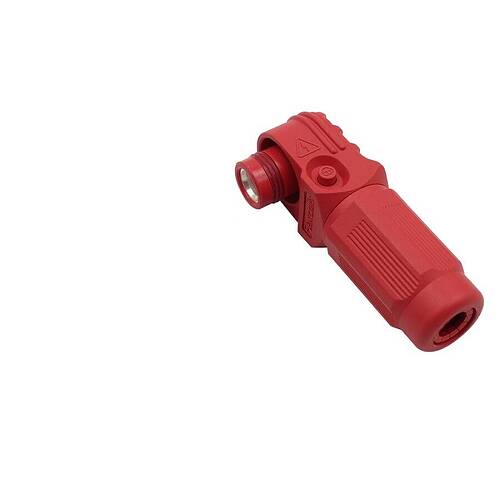

Ich verhandle gerade noch mit EEL die haben mir ein sehr gutes Angebot gemacht für ihr DIY Gehäuse, vielleicht wirds auch deren Case. Beim EEL gefallen mir die Leistungsanschlüsse besser als beim Seplos Mason. Beim Mason ist man wieder an diese (sind das Amphenol) Stecker gebunden.
@der neue hier, Danke für den Tipp, das mit der Frontblende und den vorgebogenen Busbars wäre auch eine klasse Lösung. Welchen Preis haben die hierzu aufgerufen?
