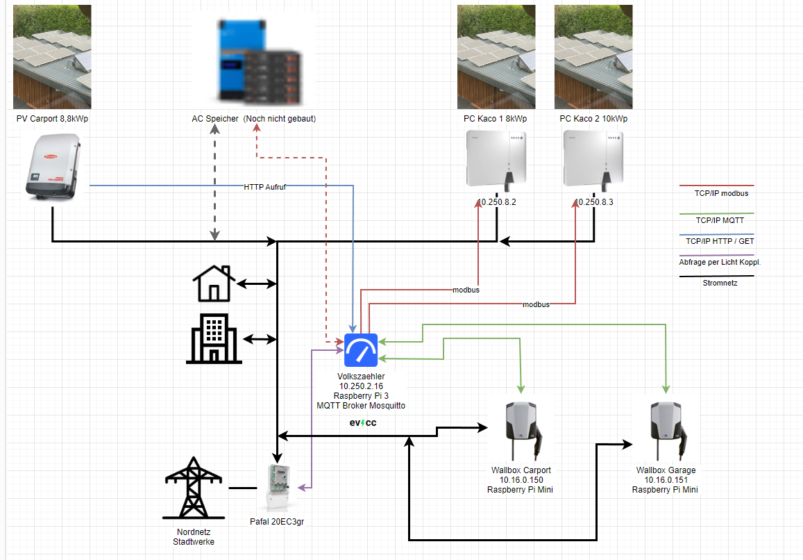

Ich habe seit 9 Jahren eine PV Anlage mit ca. 9kWp
Den erzeugten Sonnenstrom brauchten wir bisher zu 95% selber im Gewerbe (>30000kWh/a). Jetzt haben wir weitere 18kWp auf einem anderen Gebäude auf dem gleichen Grundstück dazu gebaut.
Jetzt erzeugen wir Überschuss, den ich für die Nacht oder Sonnenschwankungen speichern möchte.
Derzeit betreibe ich einen Volkszähler um den Überschuss und Verbrauch zu erkennen. Um die Fahrzeuge mit Überschuss zu laden betreibe ich 2 Wallboxen von ABL die mit evcc-io überwacht und gesteuert werden.
In der Nacht haben wir einen durchschnittlichen Verbrauch von ca. 2kW. den Überschuss kann ich grob abschätzen. Wie errechne ich meinen ökonomisch optimalen Speicherbedarf? Gibt es dafür Richtwerte oder mathematische Formeln?
Ich möchte eine AC gekoppelte Anlage bauen, da ich die PV Anlagen nicht zusammenführen kann, bzw. Inverter bereits vorliegen.
Ein Schema unseres Aufbaus habe ich im Bild unten beigefügt.
Mir schwebt hier erstmal vor: MultiPlus-II 48/5000/70-50 + Pylontech Batterie(?)
Ich möchte das zentrale Überschußmanagement über Volkszähler lösen und den Multiplus damit steuern. Hat das schon jemand gemacht? Gibt es das ähnliche Lösungen wie evcc. Ist Multiplus und Pylontech gut kombinierbar? Worauf soll ich achten?
Ich bin um Input jeglicher Art dankbar.
Danke
Achim
Ja Multiplus2 und Pylontech passen gut zusammen, habe ich schon mehrfach installiert.
Ich würde einen EM540 als Energymeter nehmen. Den Cerbo Gx brauchst du als Steuerung sowieso, damit wird der Multi komplett geregelt und jeglicher Überschuss geht in den Akku. EVCC funktioniert auch mit Victron sehr gut.
Speicher würde ich mindestens Faktor 1,5 von deinem Nachtverbrauch im Winter nehmen. 15 Stunden a 2KW, also ca. 30KWh.

@stromsparer99 Wow! In ein paar Sätzen zusammengefasst alle Info, die ich brauche. Das ist ja TOP!
Handwerkliche begabt und elektrotechnisch geschult bin ich, die Akkus wären nicht das Thema. Allerdings bin ich unsicher, wie ich das Thema genau angehen sollte, schließlich brauche in ein BMS, die richtigen Akkus (welche sind richtig), dann die Frage, ob ich die selbstgebauten wegen möglicher Brandgefahr nicht lieber in einen Container verfrachte, etc. Da bin ich in der Tat auf der Suche nach einem guten Leitfaden, der die ersten Fragen klärt.
Nachtrag: Der Volkszähler erledigt sich dann ja mit dem EM540 und dem Cerbo GX, korrekt?
Ich kenne den Vokszähler nicht, aber wenn es um Monitoring geht, dann brauchst du den nicht mehr.
