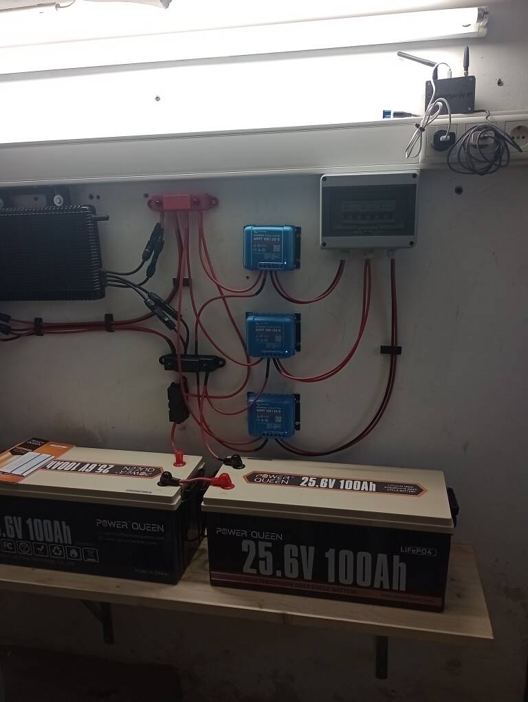

Gerne,
ich habe die Shelly 3 pro em verbaut die Vernetzt ist mit der open DTU und einem Smart Micro Solar.
Die Verbrauchswerte die,die Shelly an der Unterverteilung erfasst, werden auch an dem Smart Micro Solar übertragen und ich kann sie dort auch sehen.
In der open DTU setze ich ein Limit von 600 Watt für den Wechselrichter der auch kurz in dem Smart Micro Solar angezeigt wird und kurz wird dieser Wert auch eingehalten. Nach ca. 3 Minuten werden die 600 Watt aber wieder aufgehoben und der Wechselrichter speisst nach maximal Bedarf ein was gerade von der Shelly gemeldet wird .
Es macht auch keinen Unterschied ob ich in der open DTU die 600 Watt auf temporär oder dauerhaft setze. Es wird scheinbar nicht dauerhaft gespeichert.
Gruß Jörg

ich komme mal wieder nicht weiter.
Nachdem der Akku einen Abend/ Nacht ins Haus eingespeist hat, geht jetzt fast garnicht mehr.Das wird wohl der eingespeiste Strom durchs Ladegerät gewesen sein den ich zum Abgleichen geladen habe.
Die Laderegler zeigten keinen Solarertag an obwohl an den Anschlussklemmen Eingang wie Ausgang genug PV Strom anlag.
Hoymiles Wechselrichter blinkt langsam grün, hat also ein Problem mit einem String.
Die Fehlerbehebung habe ich abgearbeitet und keinen Fehler finden können.
PV Strom lag bei knapp über 200 Watt an allen 3 Ladereglern an.
Plus- Minus zig mal überprüft ob nicht vertauscht.
Batterien hatten beide ca. 22,5 Volt.
Der Witz ist,wenn ich die Akkus abklemme zeigen die Laderegler Solarertrag und der Wechselrichter hat auch keine Problem mehr.
Ich gehe jetzt davon aus das die Einstellungen in der Victron App nicht stimmen können.
Der Laderegler stellt sich von alleine auf 48 Volt ein,
LiFePO4 Batterie habe ich eingestellt.
Daraufhin stellt die App folgende Daten ein
Absorptionspannun 56,80 Volt
Erhaltungsspannung 54,00 Volt
Ausgleichspannung deaktiviert
Re-Bulk-Spannungsoffset 0,40 Volt
ein.

Da ich immer zu den Ladereglern in den Keller laufen muss um sie auszulesen , habe ich nun vor sie von überall auf dem Handy auslesen zu können. Dazu möchte ich dieses mit einem Tablet umsetzen,
https://www.youtube.com/watch?v=lrt62aUb3Co.
Hat jemand auch die Victron Laderegler und liest sie aus der Ferne aus? Wie macht ihr das? Zwischendurch wird das Tablet anderweitig gebraucht.
Im Speicher kommt im Moment noch nicht viel an da ja noch die Wärmepumpe läuft und die braucht mindestens 600 Watt im Moment.
Anbei noch ein Bild von meiner Anlage zum besseren Verständnis.
Gruß Jörg
