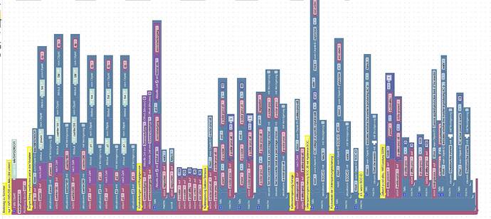

Im Winter ist nur einer der beiden HMS-500 aktiv, im Sommer beide. Das IO-Broker-Skript ist sozusagen die Wintervariante, weil nur ein HMS-500 angesteuert wird, aber man kann da ja beliebig viele Zeilen für weitere WR einfügen und die Leistungsberechnung auf die neue mögliche Nennleistung anpassen.
Der IR-Lesekopf vom Hauszähler sendet einen langen String, der im oberen Bereich des Skripts zerpflückt wird und in Variablen geschrieben wird (zur weiteren Berechnung). Die interessanten Variablen werden alle in eine influx-Datenbank geschrieben und mit Grafana visualisiert. Gerade diese Visualisierung bringt sehr viel fürs Systemverständnis, weil man genau sieht, was was wie regelt und wo Fehler sind usw.

PS: Jetzt brauche ich nur noch eine Lösung, wie man das jpg vom Skript, das 2578 Pixel hoch ist, hier in eine lesbare Form reinbekommt. 90 Grad gedreht, wieder lesbar.

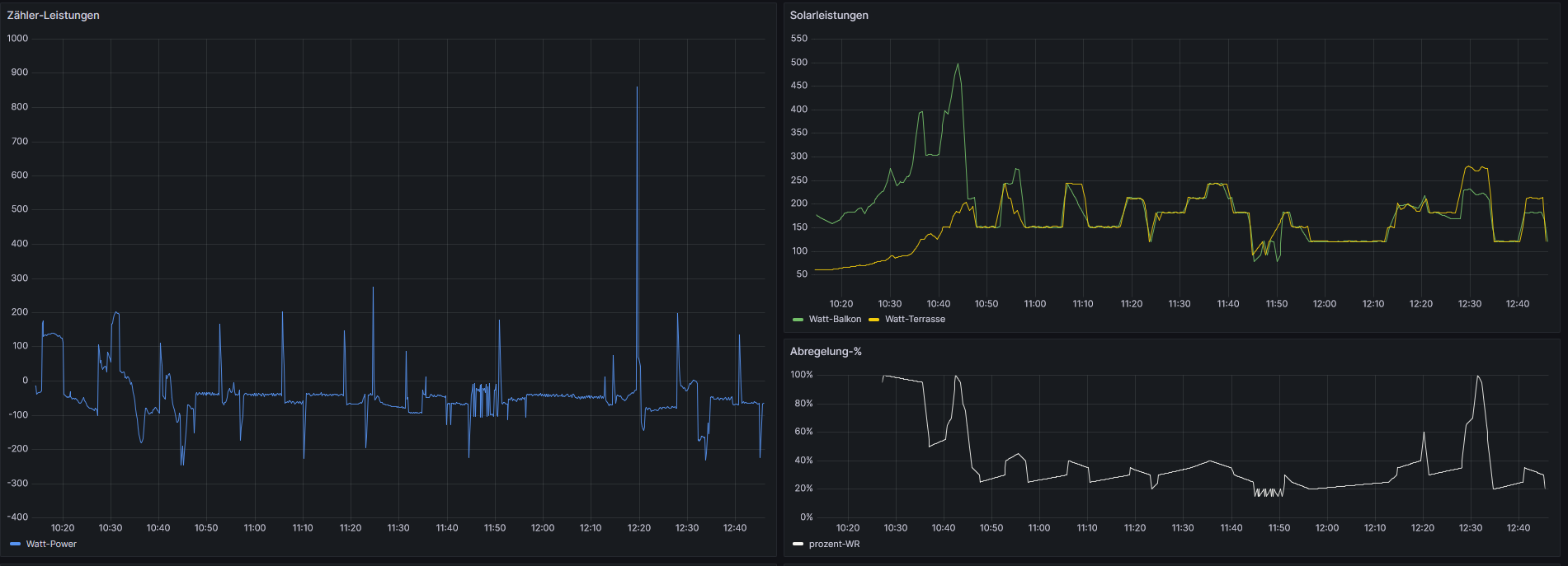

Kannst Du einen Graph teilen wo die Regelung aktiv ist?

Reaktionszeiten bis zur Umsetzung an der DTU: ein paar Sekunden sind es schon, aber da ich ja auch eine Verzögerung beim Ansehen des Ergebnisses habe, kann ich nicht genau sagen, wie viele Sekunden es tatsächlich sind. Aber es funktioniert und erfüllt seit 6 Monaten seinen Zweck. Zwischen HM und HMS kann ich nicht direkt vergleichen, weil das eine die langsame "Herantastregelung" ist und das andere die schnelle Regelung mit direkter Berechnung des Zieldrosselwerts.
Aber mal grob kalkuliert: Der IR-Lesekopf sendet alle 10 Sekunden seinen Wert an den IoBroker. Der rechnet sein Zeugs, das wird sehr schnell gehen, und er schiebt (wenn Änderungen anstehen) den neuen Wert zur DTU. Und nach 20 Sekunden kommt ja dann schon wieder der neue Lesewert vom Hauszähler. Laß also einen Durchlauf vielleicht 15 Sekunden dauern. Es ist viel langsamer als eine Regelung von einem Multiplus, das ist klar. Aber es erfüllt seinen Zweck und ich wollte damals kein Geld für einen Multiplus ausgeben, da waren die noch deutlich teurer und mir war nicht klar, ob das, was ich mache, überhaupt Sinn macht.

Und hier ein Mustergraph, einmal über 15 Stunden, und einmal daraus ein 2.5h-Zoom.
