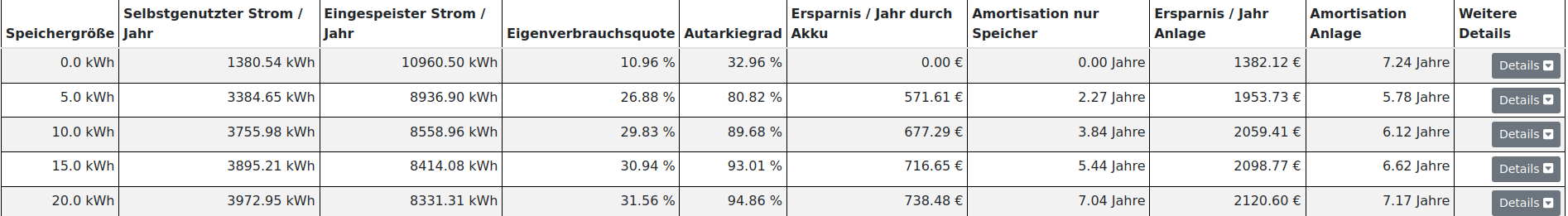

ich bin am überlegen meinen Speicher zu erweitern.
Gegeben:
  • rund 11 KW peak Module
  • 10 kWh Speicher (brutto)
  • Akkukosten etwa 260€/kWh
Das PVtool sagt in etwa folgendes (siehe Bild).
Schaut man in den Details werden 140 kWh weniger Netzbezug angegeben.
Das dekt dich auch in etwa mit dem was ich mit Volkszähler raus bekomme, wo die Akkuladung nicht durch die Nacht gereicht hat aber entsprechende Menge eingespeist wurde.
Das PVtool meint die Amortisation nur Speicher würde um rund 1,5 Jahre steigen.
Wenn ich jetzt aber
720 € Akkukosten / (140 kWh / Pro Jahr * 0,036 € Strombezugspreis) rechne
komme ich auf rund 14 Jahre bis sich die weiteren 5 kWh Akku amortisatiert haben.
Habe ich irgendwo einen Denkfehler oder sieht das tool das zu optimistisch?
Du darfst nicht mit dem Bezugspreis rechnen. Du must die entgangene Einspeisevergütung noch abziehen.
Dann dauert es noch länger.
Ja klar.
140kWh Einspeisung bei 0,08 € sind 11,20€ / Jahr den gegenüber stehen
140kWh Bezug bei 0,366 € sind 51,24 € / Jahr macht unterm Strich
40€ “Ersparniss” pro Jahr
Die Frage ist wie kommt das PVtool auf die 1,5 jahre in denen sich der Speicher amortisiert haben soll?
Ganz optimistisch hoffe ich mal das ein LiFePO4 10 Jahre hält.
Was hast du alles eingegeben?
Dein Akku ist zu teuer.
Aber selbst wenn zeigt er es dir an:
Selbstgenutzter Strom ohne Akku: 1380kWh. Und mit Akku 3755kWh. Du sparst demnach 2400kWh zu 36ct Einkauf und verlierst wie PV757 schreibt eine Einspeisevergütung (10ct ??).
Also sparst du 2400kWh*0,26 (0,36-0,10) = 624€ p.a. Bei 2600€ Akkukosten für 10kWh hast du den Akku nach 3,84 Jahren heraus.
Du musst bedenken vorher eingespart durch Akku: 2400kWh bei Kosten von 2600€. 624€. 3,8 Jahre.
Jetzt eingespart durch Akku: 2550kWh bei Kosten von 3900€. 663€ 5,88 Jahre.
Du hast den 5kWh separiert betrachtet.
