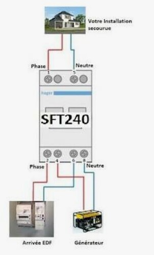

Wie funktioniert denn Umschaltung der einzelnen Stromkreise. Kannst du mir dazu ein Schaltbild zeigen?
Ich habe nur den einen riesigen Umschalter.

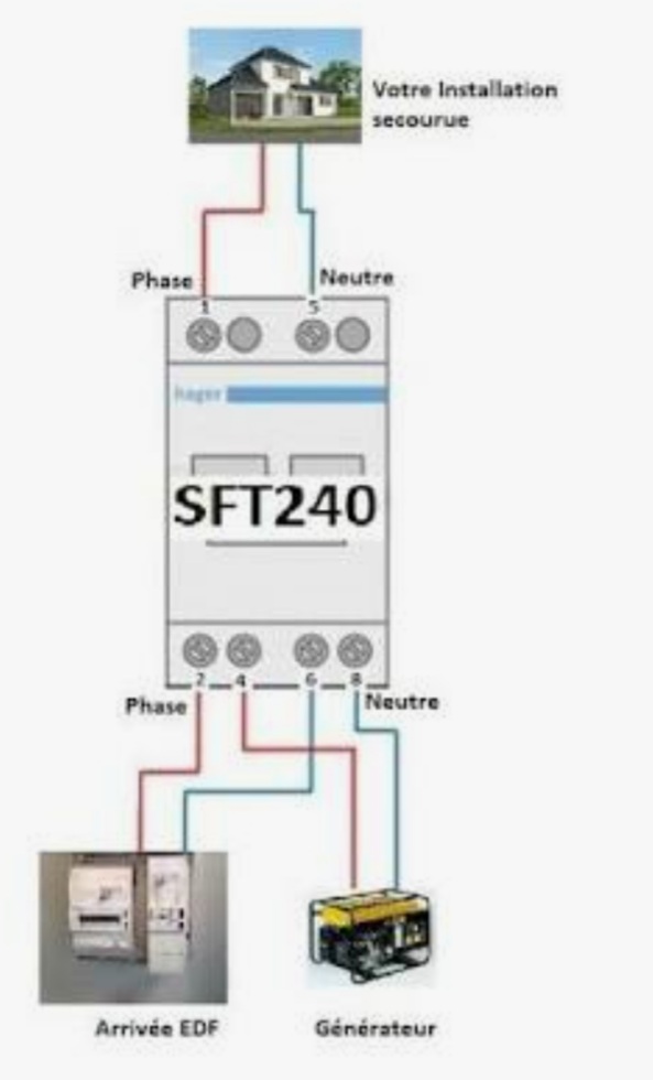

Ich habe das mit hager sft440 realisiert. Damit schalte ich zwei stromkreise gleichzeitig. Es wird Phase und null gleichzeitig umgeschaltet. Neben die originale sicherungsverteilung habe ich eine Aufputzverteilung gesetzt. Diese verteilung hat auch 13 sicherungsautomaten, die alle vom inselwechselrichter versorgt werden. Es gibt also für jeden der im haus vorhandenen stromkreise 2 Sicherungsautomaten. Einmal inselnetz und einmal herkömmlich. Die leitungen der Abgangsstromkreise habe ich auf klemmen gelegt, das geht dann mit phase und Null auf die hager sft 440. Weiter geht dann immer ein sicherungsautomat insel und herkömmlich auf einen hager sft 440.
Ich habe vorher alle leitungen phase und Null durchgepiepst, sicher gestellt, dass die einzelnen stromkreise auf Phase und Null keine verindung untereinander haben.
Der grosse vorteil ist, dass ich immer so viele Stromkreise auf meine Inselanlage schalten kann, wie die Anlage gerade versorgen kann. Nur in der übergangszeit kann es vorkommen, dass der Akku leer ist, der insel wechselrichter abschaltet. Das ist dann so, wie wenn die sicherungsautomaten auslösen. Dann wird der hager sft 440 umgeschaltet und gut.
Zu beachten ist der herd, der herkömmlich über drei phasen versorgt wird. Das muss man auf eine phase legen, die Null-Leitung muss hier verstärkt werden. Weil diese Ader theoretisch überlastet werden kann. Das wäre bei mir der Fall wenn ich den Backofen pyrolyse reinigen starte und gleichzeitig alle herdplatten einschalte. Das mache ich natürlich nicht. Pyrolyse wird nur 2x im jahr benötigt. Das wird dann auch nur eingeschaltet, wenn die Solarpanel maximale Leistung bringen. In der zeit bleiben die herdplatten aus.
Sft 440 kann gleich zwei stromkreise umschalten. Die verdrahtung ist gleich wie sft 240
Es gibt sogar eine Nullstellung, man kann die stromkreise auch stromlos schalten. Das läuft bei mir schon lange. Für mich die beste lösung.

Interessant; und die Erdung hast Du dann aber dauerhaft an der Hauserdung geschaltet?
vG
Die erdung ist geblieben wie sie ist. Jeder stromkreis ist in 3x1,5 mm2 verlegt, der herd in 5x2,5 mm2.
Vor dem sicherungsblock der normalen sicherungsautomaten ist ein 3-poliger fi schutzschalter. Das inselnetz besitzt einen 1-poligen Fi-schutzschalter mit 25 A leitungsschutz. Also Ausgang des victron wechselrichters zu dem 16 A sicherungsautomatenblock.
