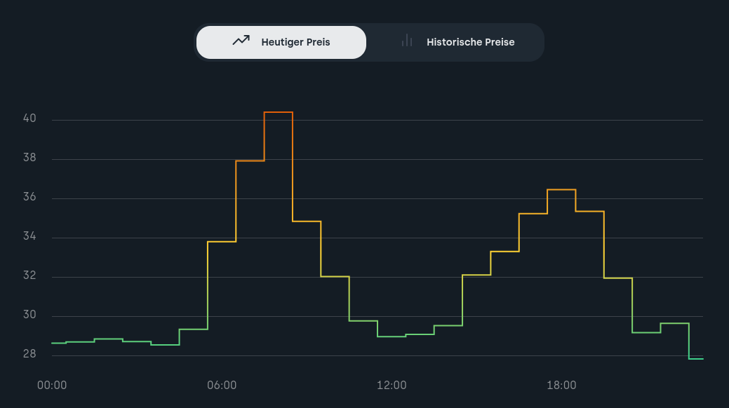

Zur Wirtschaftlichkeit rechne ich zu den 4000 kWh normalen Verbrauch noch 3000 kWh für das Elektroauto und 3000 kWh für Wärmepumpen (Klima + Brauchwasser).
2000 kWh über Speicher mit 20 Cent PV zu Abendspitze und 1000 kWh Tibber über Speicher im Winter für die Wärmepumpen mit 10 Cent.
Das sind zusammen etwa 500 Euro pro Jahr.

10 Cent???
Ich hab schon 20 Cent Netztentgeld(+Gebühr). Da müsste der Börsenpreis auf -10ct fallen (minus Zehn).
Das schwache Ladegerät braucht für diese Strommenge 5 bis 10 Stunden.
Manch einer hat für 27,x ct abgeschlossen. Da kann heute keine einzige Stunde mithalten!!

@baummitschatten Gemeint ist damit der mit Speicher erzielbare Vorteil, also wenn zu 20 Cent geladen wird und 32 Cent entladen und bei den 20 Cent noch etwas für Verluste eingerechnet werden muss.
@baummitschatten Es ist ein LiFePo, bei den möglichen Zyklen mache ich mir keine Sorgen.
Nochmal zur Wirtschaftlichkeit, ich rechne da den Gewinn durch den Speicher pro Jahr aus. Bei 8 Cent Einspeisevergütung und mit etwas Speicher-Verlusten kostet die kWh in den Speicher rein etwa 10 Cent. Wenn man die für gemittelt 30 Cent ausspeichert, hat man 20 Cent Gewinn durch den Speicher. Ähnlich rechne ich für den Winter.
Dass Tibber nicht an jedem Tag toll ist, ist klar. Mit der Hybrid Wärmepumpe kann ich an schlechten Tagen mit Gas heizen und auch das Elektroauto muss nicht jeden Tag geladen werden.
