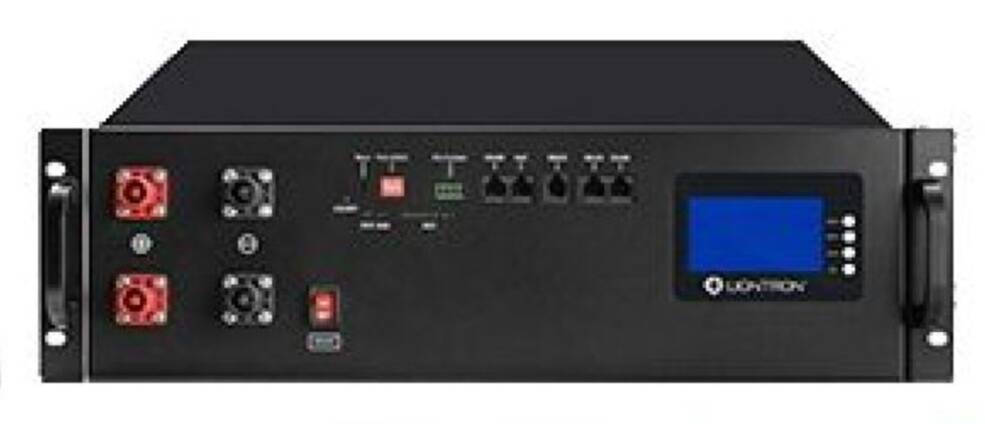

nachdem mein BKW läuft "wie Sau" hab ich unter anderem 'nen Speicher bestellt, aber:
das Ding ist ein Einschubgerät für 19"-Gehäuse.
Jetzt fehlt mir das entsprechende Gehäuse für 1-2 solcher Racks Liontron 48 zum an die Wand tackern.
Racks als Standgerät für 8 bis haste nicht gesehen gibt's wie Sand am Meer, brauch ich nicht und hab kein Platz dafür.
Weiß jemand was?
mfg, stocki

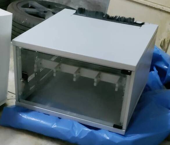

Ich glaube nicht das es Wandgehäuse für diese Gewichtsklasse gibt.

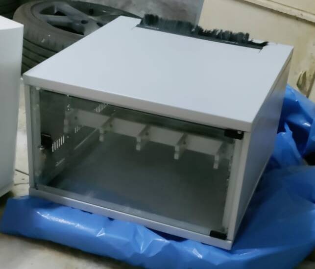

kann jetzt dieses bekommen, die Querleiste geht raus, ich muß schauen ob die seitlichen Lochleisten dran sind und wie ich den Speicher hinten fest bekomme. Vom Gewicht her müßte ich dann noch Träger unterschrauben.
mfg, stocki
