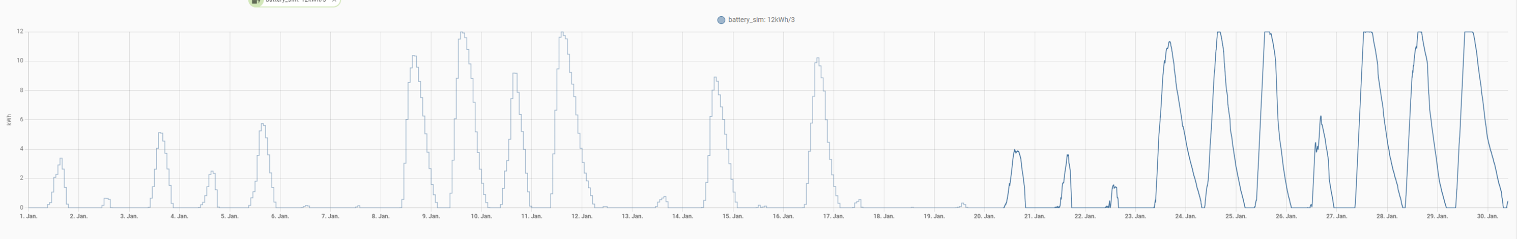

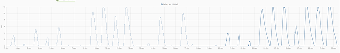

meine PV Anlage bestehend aus 13 Hoymiles Modul-WR (19,8kVA) soll nun mit einem Speicher versehen werden.
Die Anlage / Haus wird mit Home Assistant dokumentiert. Im Jan habe ich bisher eine Selbstversorgung von 36%
In Home Assistant läuft zudem eine Simulation, seit Nov. als Ergebnis herausgekommen ist, dass ich mit einem 3kVA WR + 12kWh Speicher auf 46 Vollzyklen gekommen wäre.
Aufgrund der geloggten Verbräuche kann ich 99,x% des Bedarfs mit einem 4,6kVA WR erschlagen.
Da ich bereits Hoymiles habe, wäre der HAS 4,6 (799€ Angebot) mein Favorit.
Bin aber durch mein Home Assistant nicht darauf festgelegt.
