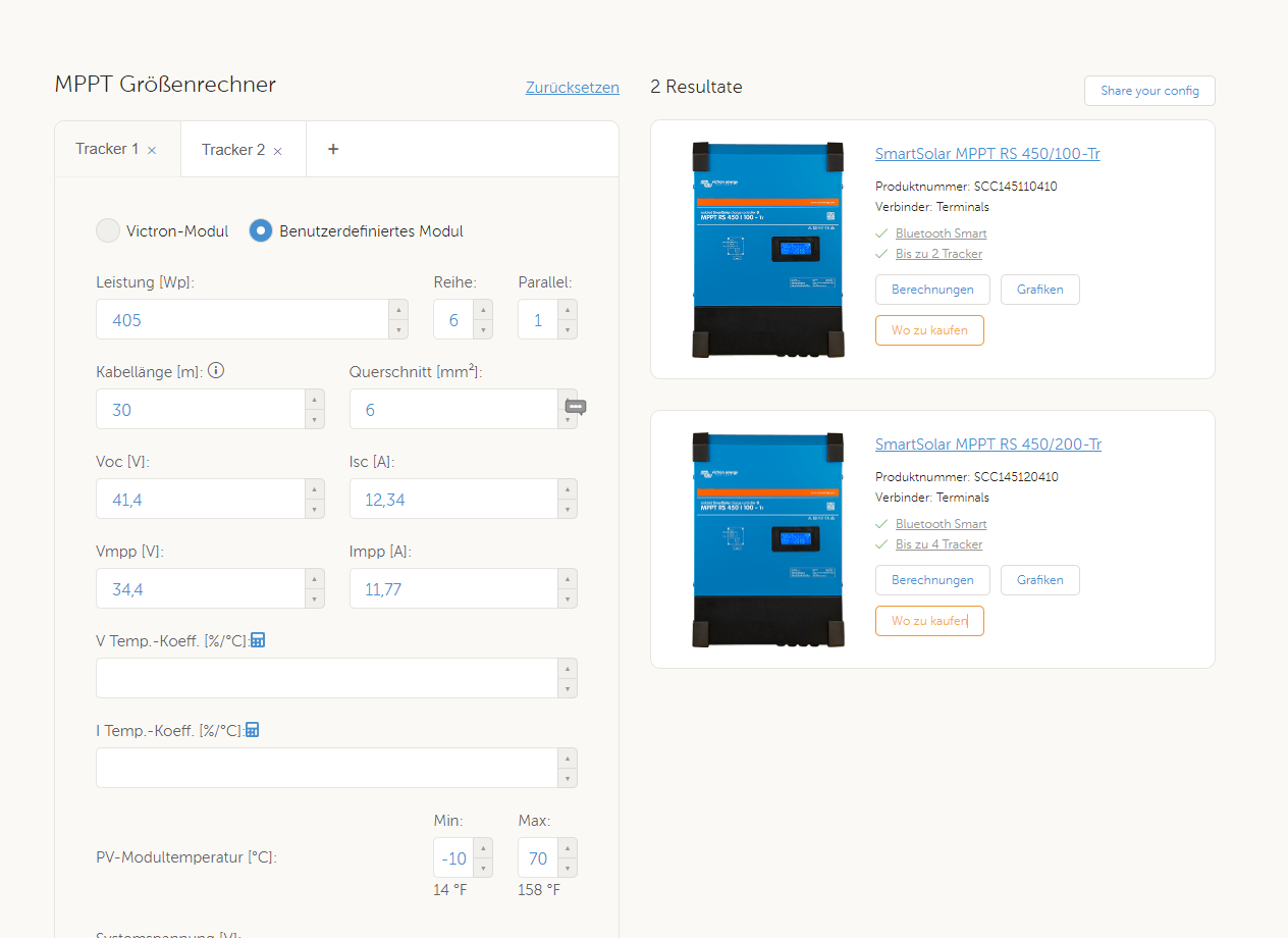

Die Trina 405 TSM-405DE09M.08 haben eine Voc Spannung bei -10°C irgendwas mit 45.5 Volt.
Wie bekomme ich aber die 12 Fassadenmodule sinnvoll angebunden? Würdet ihr das mit einem Victron SmartSolar
MPPT RS 450/100 48V Laderegler (ca. €1.100,00 EUR) an dem Multiplus 2 machen oder mit irgendeinem günstigen3 Phasigen
Wechselrichter der doof ins Haus-Netz einspeist? Zb SolaX 3 Phasen 5000Watt X3-MIC 5.0 - Kostenpunkt sind hier auch um die 1100 Eur.
Was würde für den Victron sprechen, was ist nachteilig (1-Phasig?)

Vielleicht kann das ja jemand bestätigen:
Bei der Verwendung des Victron MPPT:
1: Keine gravierenden Ladeverluste, Batterie kann direkt DC-geladen werden.
2: rein theoretisch kann nach Stromausfall und leerem Akku dieser wieder über den MPPT geladen werden. Wie weit ich das
sinnvoll einphasig verwenden kann muss ich schauen. Stromausfälle sind bei uns eher eine Seltenheit.
