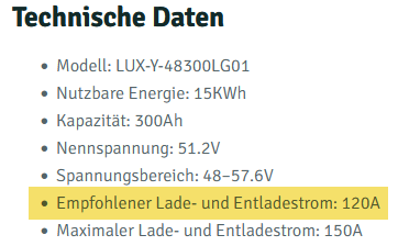

Diese Batterie solltest Du mit max 120A laden
das sind 6.15 kW und die brauchen dann Minimum 2 Stunden zum laden der Batterie deren 15 kWh Du ja auch nicht unter 15% SOC entladen solltest.
Wenn Du also 12 kW Laden willst, dann brauchst Du zwei dieser Batterien die aber immer noch 2 Stunden für einen Ladezyklus brauchen.

Was so eine Batterie LEISTET steht auf dem Datenblatt diese 15kW von Felicity 120A oder so 6 kW. zwei davon dann 12 kW

Der Felicity kann dauerhaft 150A also 7,5KW. Seh ich mit dem CAT7 Kabel auch so.
