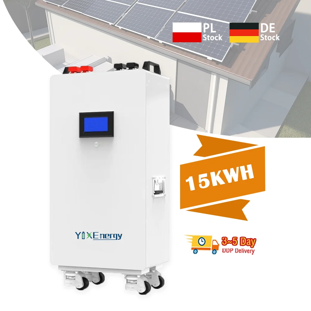

aber sehe es gibt zb auch den hier:
nur wo sind die Unterschiede zu den 2? was ist besser?
Verstehe ich jetzt nicht. Aliexpress kaufst du nicht, aber Alibaba wäre eine Alternative?
Willst du denn einen fertigen Akku kaufen oder selber bauen?
ich habe den Link nur als Beispiel genannt :wink:
So große Sachen wie fertige Speicher würde ich lieber bei richtigen Händlern kaufen. Kleinkram kauf ich gern bei Aliexpress und co.

Ich hatte den hier
Vor kurzem gesehen. Da ist auch eine liste von WR‘s auf den Fotos.
Hat ungefähr den Preis vom China Import aber ob der was taugt?
