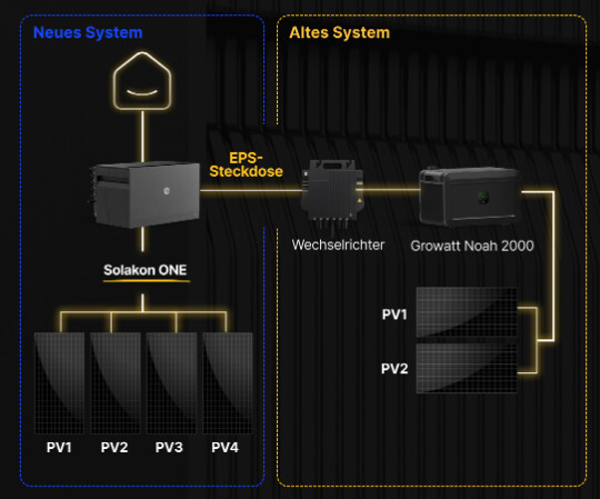

Moin, Folgendes: habe ein BKW mit Süd-Ost-Ausrichtung, ohne Speicher. Möchte ein zusätzliches BKW mit Westausrichtung mit Speicher, Solakon one oder Anker Solix, jeweils 5 KW ca. Ich möchte das alte BKW an den Speicher über die Notstromsteckdose anschließen zum aufladen/einspeisen. Das neue BKW regulär an das Hausnetz einstecken. geht das? Manche Hersteller sagen ja, andere sagen nein. Bin verwirrt.
Vielleicht geht es ja bei Hersteller A, aber nicht bei B, weil bei B diese Notstromsteckdose keinen Strom aufnehmen kann? Gibt ja keinen Grund, daß es alle gleich machen.
okay, hatte gedacht dass es universell ist. Danke !
dem sollte ich also vertrauen:
wobei der solakon one (4,2kw) mit 4 Modulen und Zubehör ca 2000,- kostet. kennt jemand eine günstigere Variante (mit der besagten Steckdose am Akku für das alte BKW) ?
