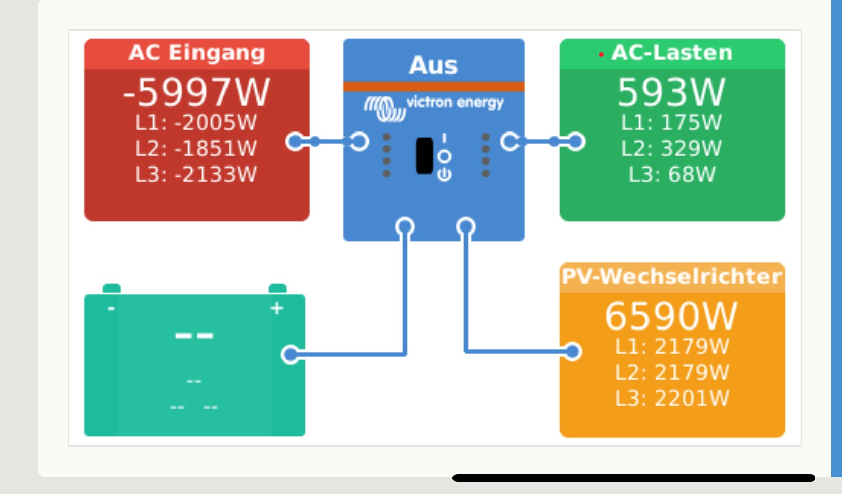

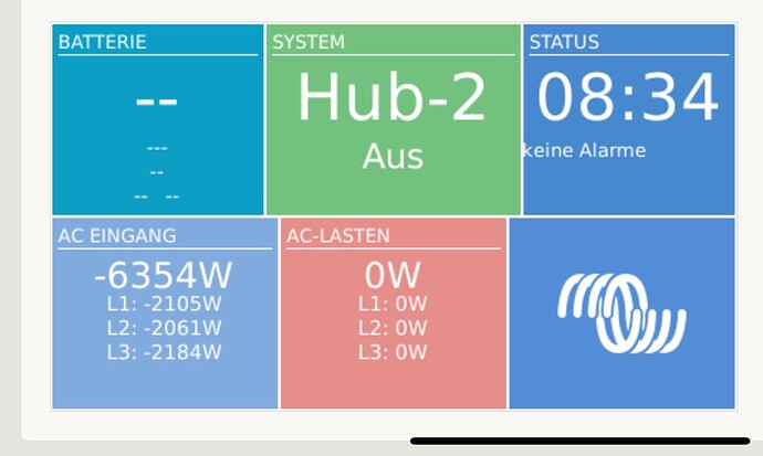

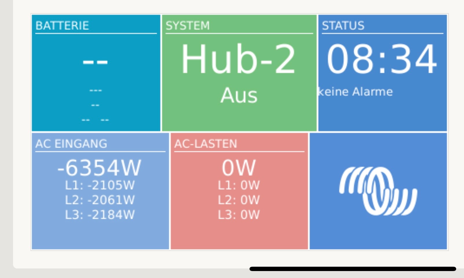

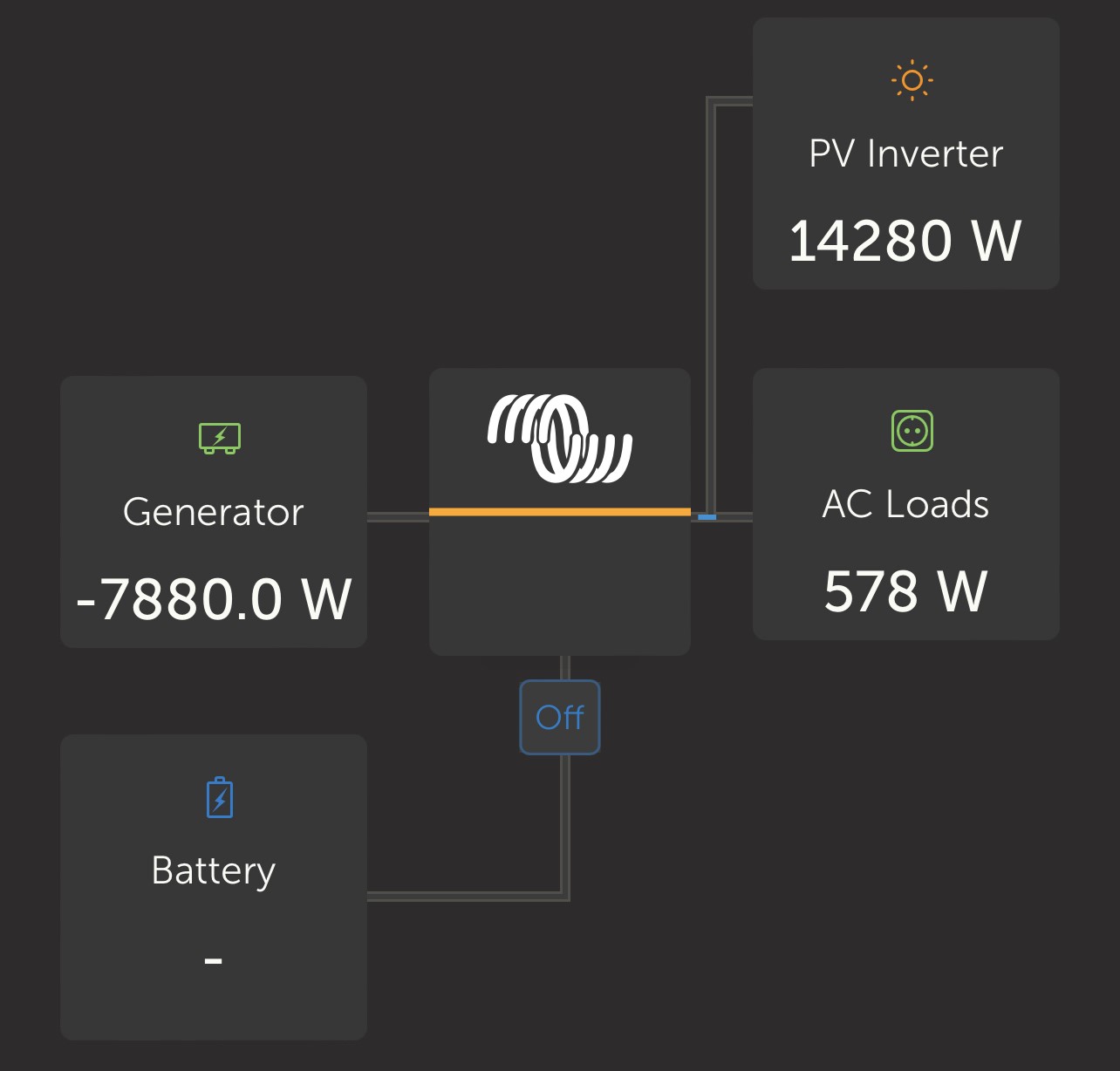

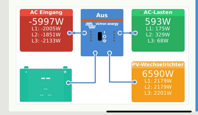

    kurzes Update zu meinem Vorhaben.
    Der Support von SMA kotzt mich tierisch an.
    Ich hatte für die PUKS über das Formular am 20.06 angefragt, am 21.07 habe ich dann eine PUK von einer mir fremden Person mit unstimmiger S/N bekommen und warte seitdem auf Korrektur.
    In der Zwischenzeit habe ich über einen PI4 (zum Glück über Berrybase noch einen bekommen) VenusOS installieren können. Zusätzlich habe ich shm-et340 über Github installiert, damit VenusOS schon mal was erkennt.
    Der SunnyHomeManager wird über shm-et340 als ET340 emuliert und liefert werde an VenusOS.
    Das Setup erkennt immerhin die Erzeugung als negativen Wert und wenn es Dunkel ist, auch den reellen Verbraucht. Fehler resultiert vermutlich in der fehlenden Anbindung der SMA WR via ModBus und der damit eingeschränkten Konfigurationsmöglichkeit.
    Warte also weiterhin auf die PUKS.
    Akkus wollte ich die Woche über ShenzenBasen in Auftrag geben, ärgere mich gerade, dass ich nicht im Mai schon bestellt habe.
    Es hilft aber nichts! Das Thema ist nicht tot hatte nur noch ein paar andere Baustellen :lol:
    Frage
    Bezüglich BMS würde ein 150A JK BMS für meinen Einsatzzweck mit Victron Multiplus ja völlig ausreichen oder?
    Oder habt ihr da aus der Community noch andere Empfehlungen?
    sma macht bei privatleuten keinen finger krumm.
    ich hab da den support fall online für puk aufgemacht und das formular hochgeladen
    nach einigen tagen ohne rückmeldung habe ich angerufen und gesagt die kundenanlage steht still und ich brauche jetzt den puk
    kam innerhalb von 4 stunden per mail, paar tage später die rechnung.
    ich muss mich glaube ich irgendwo als solateur eintragen um da support zu bekommen... aber so einfach wird das wohl nicht
    PUK ist da und ich hab es direkt in der Pause versucht! Klappt zumindest auf der WebGUI.
    Über die VRM-App gibts bei der "PV Inverter"-Leistungsabfrage noch unklarheiten.
