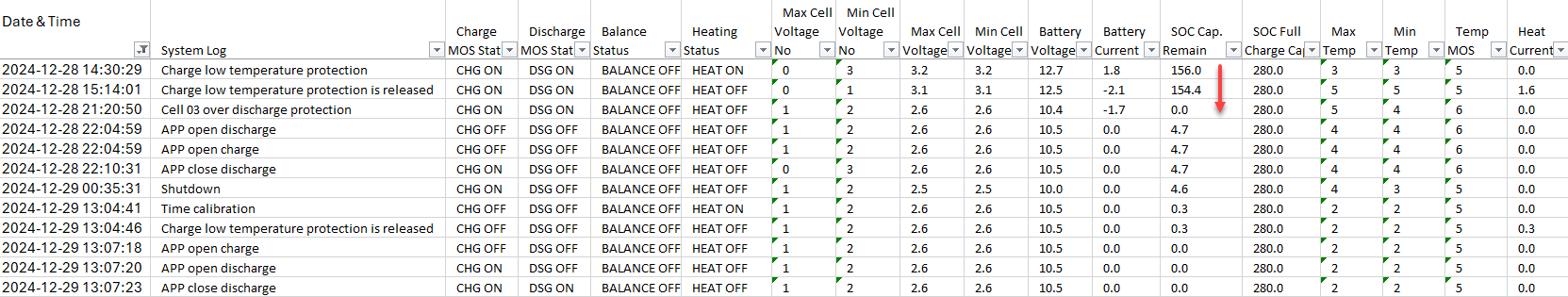

Hier noch der Log-Auszug für den betroffenen Zeitraum mit dem Abfall von 154Ah auf 0,00Ah.

3,16V sind schon recht knapp vor ende, da wundert mich der schnelle fall auf 2,5V nicht. ich würd mal vermuten, der falsche SOC liegt am JK-BMS, das zumindest in den "inverter"-versionen in der hinsicht berüchtigt ist, weil es kleine ströme nur ungenau oder gar nicht misst.
3,16 V sind eher 15% SoC, nicht über 50%! Das BMS mißt den SoC völlig unzuverlässig, insbesondere dann, wenn immer nur kleine Lasten und kleine Ladeströme vorhanden sind. Im unteren Amperebereich kann es den Strom nicht wirklich exakt messen - von daher sind die SoC-Angaben vom BMS für die Tonne. Ich habe das bei meinem JK-BMS ganz genauso, i.d.R. ist es bei mir aber anders herum - es zeigt immer zu geringen SoC an. Ich orientiere mich eher an der Spannung - das ist auch nur eine grobe Schätzung aber allemal genauer als die Werte vom BMS. Du mußt natürlich auch den jeweiligen Last- oder Lade-zustand beachten: bei hoher Last oder großem Ladestrom sind die Spannungen deutlich niedriger bzw. höher als bei oC (open Circuit). Die SoC-Tabellen sind immer für VoC angegeben - das kommt mit einem Fehler von ca. 5% einigermassen hin. Wenn bei niedrigem SoC dann auch noch bei Kälte größere Verbraucher angeschlossen sind, geht die Spannung ganz schnell in die Knie! Unter 12,8V kannst Du davon ausgehen, dass der Akku fast leer ist!

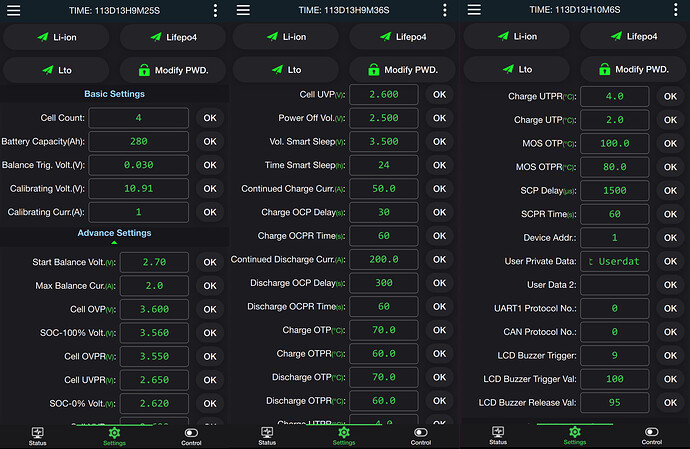

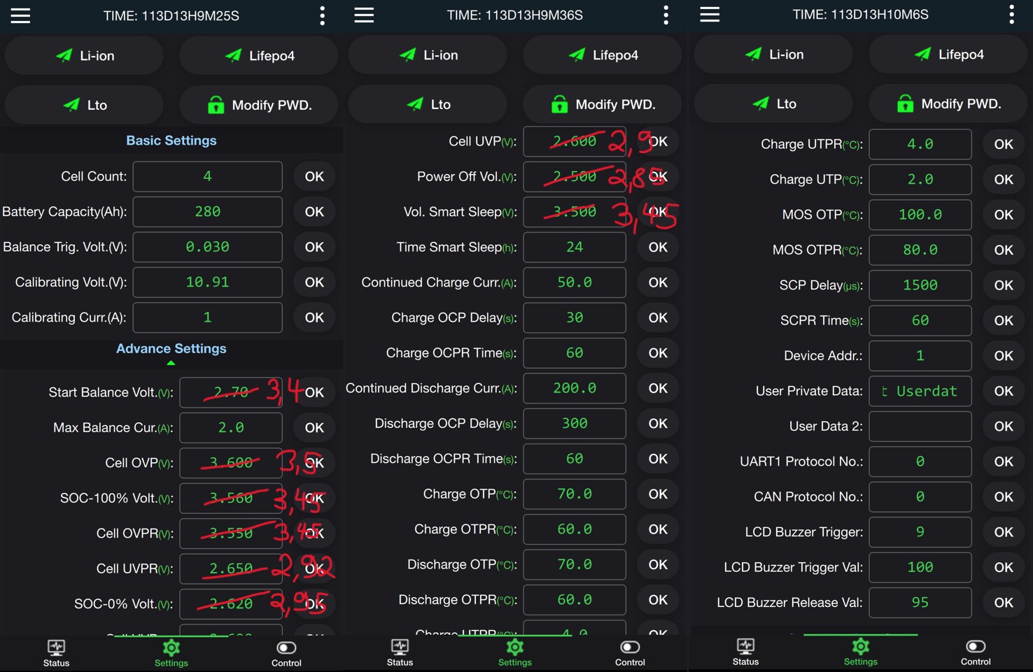

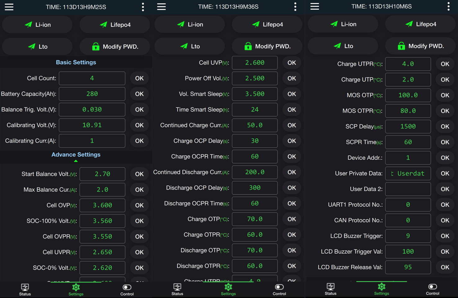

In den BMS Einstellungen sind 2,62V als 0% SOC und 2,60V als UVP eingetragen. Eurem Feedback zufolge wäre das zu niedrig angesetzt, richtig?
Ich habe die LiFePo Standardeinstellungen im BMS gewählt und lediglich die UTP(R) Werte in °C geändert. Fallen euch in meinen Einstellungen Unstimmigkeiten auf?

Unter 3,0 V hat die Batterie kaum mehr Ladung, da ist der kleinste Verbraucher schon ein großer. Schwirren genug Kennlinien dazu rum.
