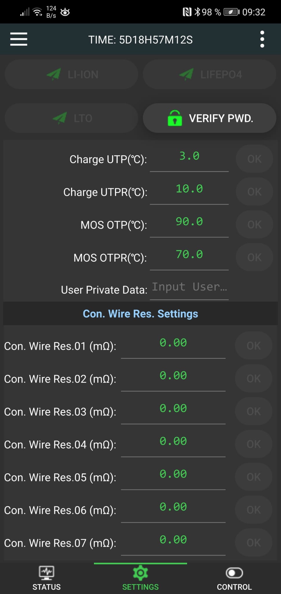

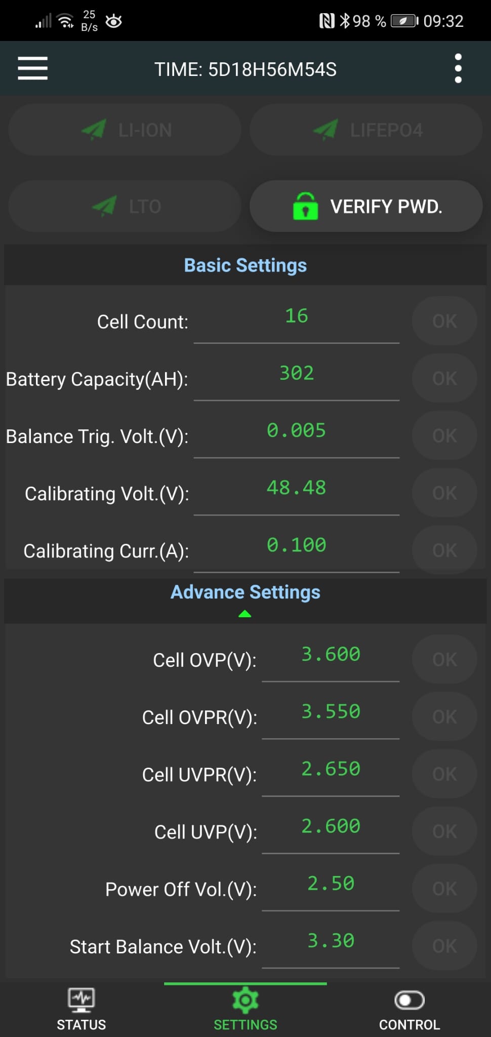

BMS ist ein JKBMS und wie folgt konfiguriert:

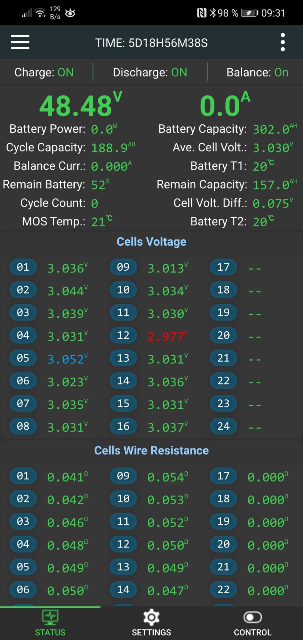

Jetzt hat der Multi ja abgeschaltet, weil die 48V erreicht waren, das BMS sagt aber der Akku hätte noch 52% (Ich vermute, das BMS berechnet das ja aus den eingestellten Grenzwerden, die sind jeweils 0,05 V unter bzw. über den angegebenen Werten der Zellen .. 2,65-3,65V)....ist das richtig so, fahre ich den zu schonend ?

Ist das richtig, dass beim Leer-Zustand noch 52% Akku angezeigt werden ? Konfiguriere ich da das BMS besser anders?
die entladung definierst du ja nicht über die gesamtspannung sondern die abschaltung pro zelle. würde ich bei ca 2,7v ansetzen
uvp 2,7v
uvpr 2,9v
start balance bei 3,4 drunter machts kein sinn
ansonsten kenn ich mich mit dem bms nicht aus
