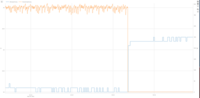

Mein WR (Lumentree 600 mit Trucki Stick) zeigt ohne Einspeisung 0,4 V weniger an, als am Akku gemessen. Werden die vollen 600W eingespeist steigt die Differenz auf 1,6 V an.
Um meinen Akku bestmöglich zu nutzen, möchte ich die Cut-Off im Stick so gering wie möglich einstellen. Welchen Wert kann ich nehmen, ohne Schaden für den Akku. Zur Zeit habe ich 24 V eingestellt. Wenn die Einspeisung aufhört steigt die gemessene Spannung am WR auf 25,6 V.

Bei dir gibt es offenbar Kabelverluste. Welchen Querschnitt haben deine und wie lang sind sie? Wenn die Diff. bei Last um 1,2V abweicht, dann ist der Spannungsabfall zu hoch. Bei 600W und 25V fließen 24 A. Der Kabelverlust beträgt dann rund 29 W. Das müsste die Kabel spürbar erwärmen.
Ich hab 4 Kabel á 0,5m länge und dafür 10mm2 Querschnitt verwendet. Bei hohen Lasten fallen 0,2V ab. Auf Null wird man wegen der Kontakt Widerstände wohl nicht kommen, doch 1,2V ist m.A. zuviel.

Laut Handbuch und Kundenservice sollten bei 25 6V noch ca. 10% Kapazität vorhanden sein. Wenn ich den Cutoff auf 24V einstelle steigt die Spannung bei WR-Abschaltung sofort so hoch (gemessen am WR). Die Spannung am Laderegler (komischerweise identisch mit der am Akku bei nahezu gleicher Kabellänge) unterliegt nur minimalen Lastschwankungen ca. 0 2V.

Die Messungen am Akku und die am Laderegler sind identisch schwanken je nach Last 0 2 V
Dann kann der Fehler nur im Kabel vom Akku zum WR liegen, oder der WR spinnt.

Ein Bild sagt mehr als tausend Worte.

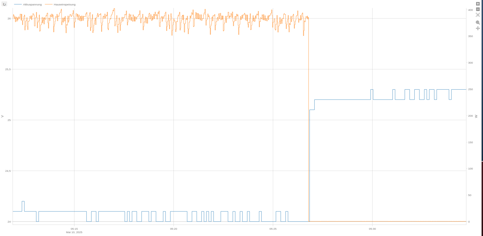

Die blaue Linie ist die Akkuspannung vom Lumentree gemessen. Cut-off Lumentree speist nicht mehr ein und die Spannung steigt sprunghaft. Wie weit kann ich mit cut-off runtergehen. Ohne Einspeisung zeigt der Lumentree 0 4V weniger an als mit Meßgerät am Akku gemessen.
