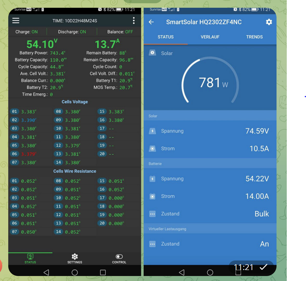

Hallo Gurus, mein Victron SmartSolar 150/35 zeigt immer höhere Spannung als JK BMS/Multimeter.
Ist es normal bzw. woran könnte es liegen?

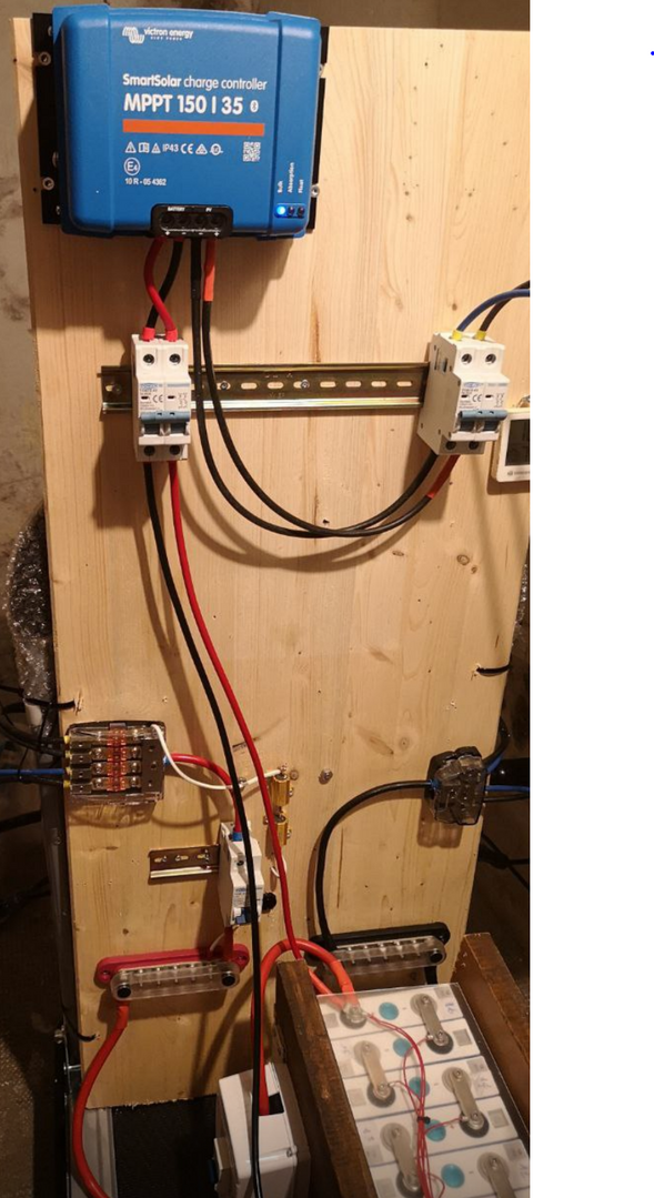

Klingt nach Leitungsverlust, wie lang und dick ist das Kabel zwischen den Geräten?
Sind alle Verbindungen solide ausgeführt?
@e-t0m Hi, danke für die Info. Von Vibctron SmartSolar 150/35 zu MCB (Lesitungsschutz) ist ca. 10cm, MCB (Lesitungsschutz) von Laderegler zu Akku ca. 50cm.
Gruss
Ed
Kabel von SmartSolar bis zu Akku :10mm2
Ich werde morgen einen Test mit Queschnitt 16mm2 direkt von SmartSolar zum Akku testen.
also bei 120mV Unterschied und 13,7A komme ich auf einen Reihenwiderstand von 9mOhm. Ich finde das ist ok für das Setup mit dem MCB. Glaube nicht dass es an dem Kabel liegt. Ggf auf saubere Kontaktflächen bei der Verschraubung achten. Gibt auch eine Victron APP zur Kabel Widerstandsberechnung.
@uksubs Danke!! Es liegt wohl an eine Zelle, wo der Wiederstand zwischen Pos-Pol der Zelle 2 mit Verbinder zur Zelle 3. ca genau 9m Ohm ist. Wie hast du es gerechnet? Danke vorab für die Antwort!

Schulphysik, URI,
delta Spannung faellt ab wenn die 13,7 A ueber Widerstände zwischen smart solar und Batterie fließen . Mit der Zelle wundert mich, denn das liegt „hinter“ der BMS Spannungsmessung.
