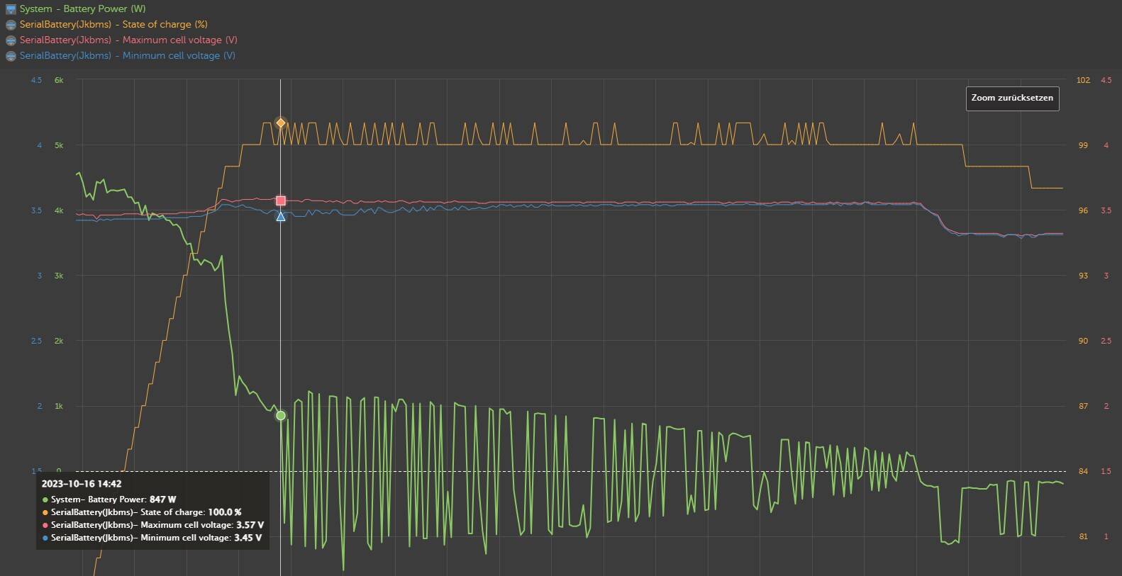

Ich hab folgendes Problem: Beim erreichen von SOC 100 % driftet ein Modul (immer das selbe) nach unten ab. Konkret immer so ab 3.42V auf etwa 3.35V (Zielspannung 3.45V (siehe Screenshot: Höchste/niedrigste Zellspannung bei erreichen SOC 100%). Dieses Modul ist ansonsten bei Ladung und SOC kleiner 100% gern mal das mit der höchsten Spannung. Erst kurz vor Ladeende fällt diese ab. Das BMS korrigiert das dann, allerdings über längere Zeit hinweg, länger als üblicherweise SOC 100 anhält (wenn ich den Akku über Nacht per Settings auf SOC 100% begrenze).

Der Balancer fängt bei 3.35V an zu arbeiten, es ist ein Delta von 0.005V eingestellt. Wenn SOC etwa 99% erreicht, driftet ein Modul (Nr. 9 in meinem 16 in Reihe geschalteten Pack) von bereits erreichten 3.45V nach kurzer Zeit nach unten bis ca. 3.35V ab. Anschließend erholt sich die Spannung über vielleicht 5 Stunden auf die eingestellten 3.45V.

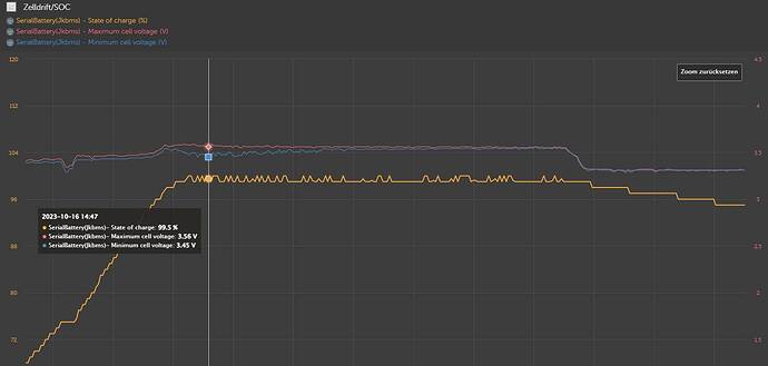

Insgesamt ist es jetzt ein gutes Stück besser geworden (siehe Anhang), auch wenn das Phänomen noch immer nicht komplett verschwunden ist. Man sieht schön wie sich beim erreichen von SOC 100 % die Spannungen erst trennen und anschließend während der Absorptionsladung wieder annähern. Wie schon geschrieben trifft es hier immer den selben Zellenverbund der hier nach unten driftet. Der Balancer arbeitet ab 3.45V; Absoptionsspannung ist eingestellt auf 3 Stunden mit 3.55V.
Wer also zusätzlich zu den genannten Tipps noch Ideen hat? Danke aber auch an die bisherigen Schreiber, ich denke so ist es in jedem Fall schon eine Verbesserung.
PS: Ich liefere gerade noch das selbe Diagramm nach, allerdings mit der Ladeleistung inkludiert. Spannend für mich ist hier, dass der Drift erst stattfindet wenn die Ladeleistung runtergeht. Das ist sicherlich ein Anhaltpunkt mit dem jemand auf die Ursache schließen kann. Ich könnte jetzt nur Raten und auf eine höhere Kapa als die anderen Zellverbunde (Module) Tippen. Da jedes Modul aber aus 16 Einzelzellen besteht wäre das rein statistisch aber schon recht unwahrscheinlich...da würde ich eher auf einen Fehler im Zusammenbau tippen; diesen könnte ich mir aber mit dem Diagramm nicht erklären.
