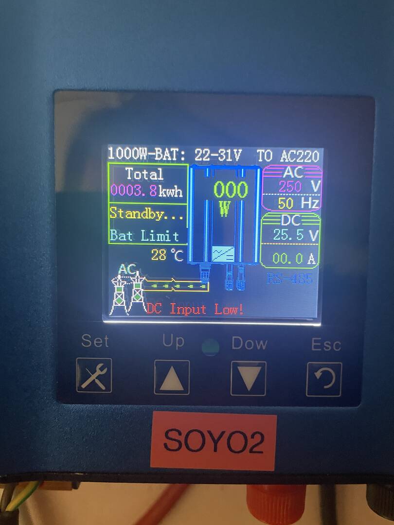

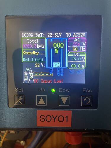

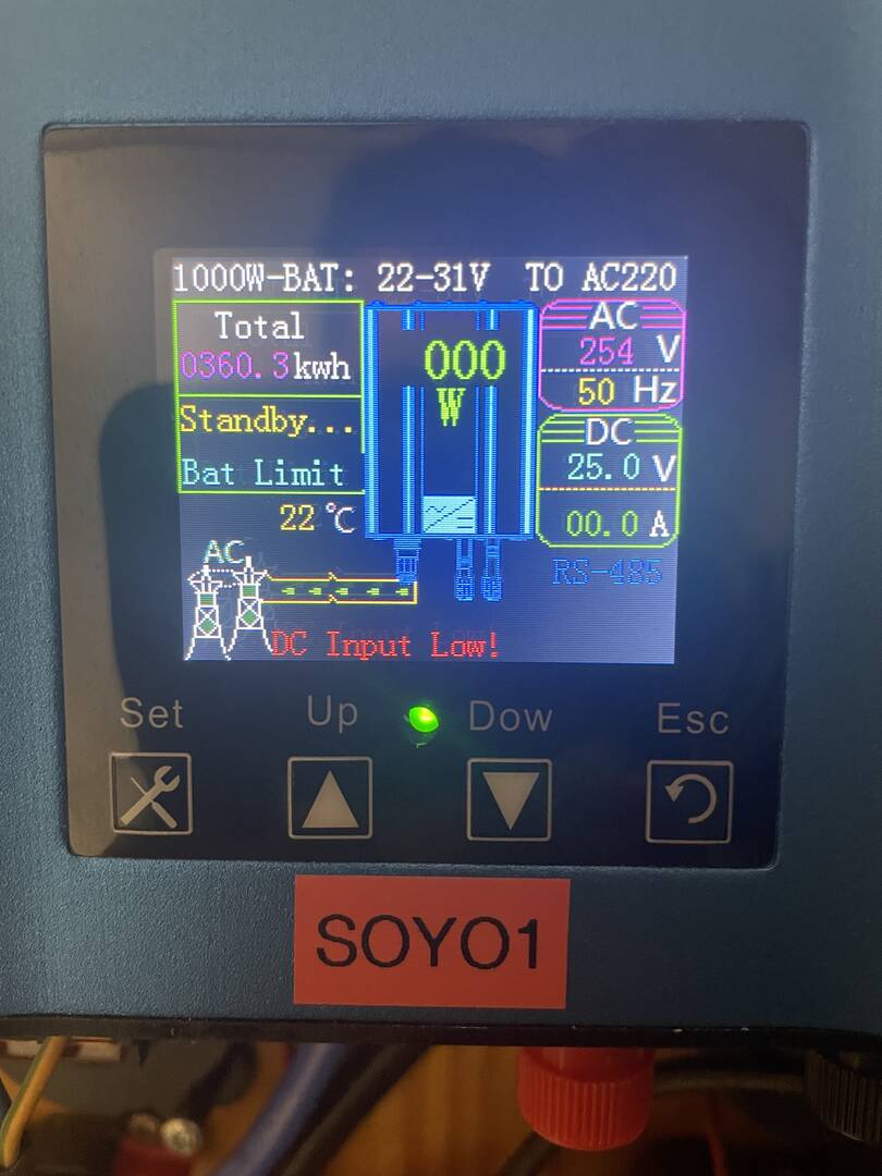

ich hab 2 idente soyosource 1000 für 24v batterie, welche auch an der hängen. leider zeigen beide unterschiedliche batteriespannungen an. jetzt wollte ich mal nachfragen ob man das im innenleben des soyos irgendwo einstellen kann? hat das schon mal wer versucht bzw. könnte das gehen?
an der batterie (und auch an den eingängen der soyos) liegen 25,2v an der eine zeigt mir 25,0 und der andere 25,5. jetzt habe ich die abschaltspannung auf den soyos auf 24v eingestellt und das funktioniert auch, lediglich hab ich etwas sorge um die batterie, da zeigt mir das bms 23,5v an (und dann schaltet erst der 1. soyo aus) bei 23,0 am bms schaltet dann der 2. soyo aus. da bin ich aber schon auf 4% SOC. das scheint mir doch schon sehr gering oder? leider kann man am soyo nur ganze Volt einstellen.
ist meine sorge berechtigt? ich möchte die 2,65 der batterie pro zelle nicht unterschreiten, wäre ja schade um die zellen oder?
