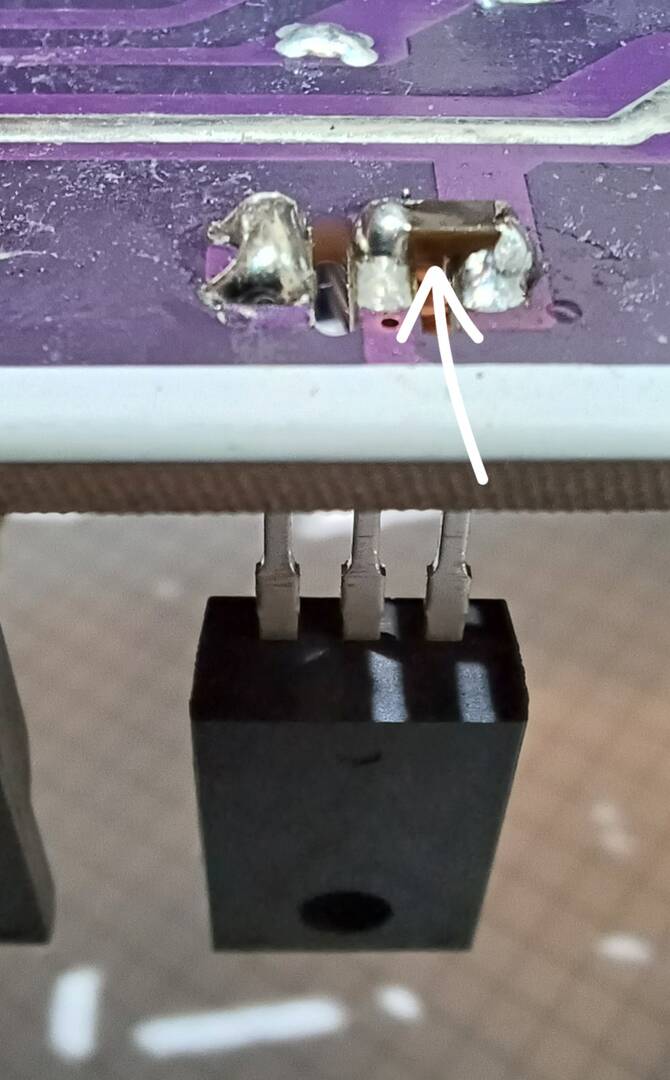

Hallo. Bei mir nun auch beim GTN-500 48V Defekt durch abschalten des BMS. Sicherung durch gebrannt und ein Transistor niederohmig. Wohl dasselbe Spiel. Nun habe ich festgestellt, dass von den vier Transistoren auf der AC-Seite zwei IGBT (einer ist jetzt defekt) sind, nämlich mit der Kennzeichnung FHF20T60. Die anderen beiden sind Mosfets CS20N65F. Der Support hat mir als AC-Typ den Mosfet CS25N50 genannt und weiter auf den Hinweis, dass da Mosfets und IGBT vermischt sind, den Kontakt abgebrochen. Kann mir jemand sagen, ob man die IGBT einfach durch Mosfets ersetzen kann, so dass alle Typen gleich sind, oder ist die Schaltung jetzt auf IGBT ausgelegt?
Bei meinen sind nur 20N60 drin Produktion 04.23 und 12.22. Das müßte immer passen, 20N65 vergleiche mal Innenwiderstand zu 20N60. Hab grad was geschrieben zu meiner Modifikation Soyo 500W-WR sicherer machen - Panels, Wechselrichter, Laderegler - Akkudoktor Forum
Danke erstmal. Meiner ist von 01.23.

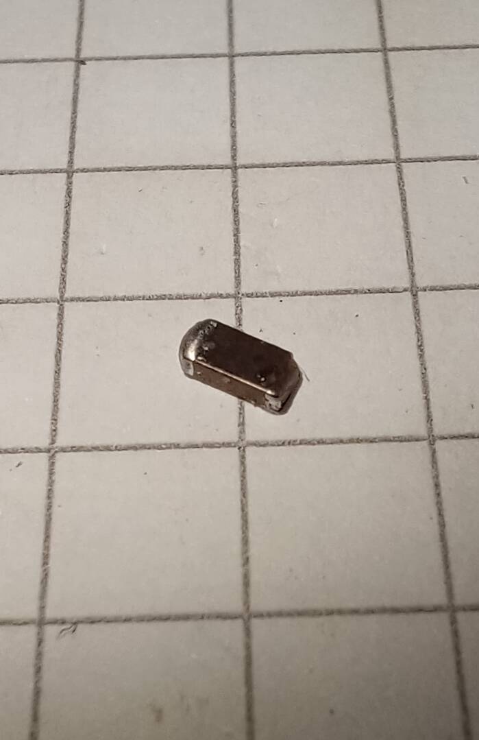

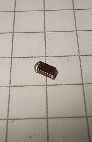

Hallo nochmal. Die ersten von drei bestellten mosfet varianten sind jetzt angekommen. Das wären erstmal die 20n60. Jetzt sind aber bei allen eingebauten transistoren zwischen gate und drain irgendwelche smd bauteile verlötet. Was ist das? Z-Dioden? Kann keinen durchgang messen, auch nicht unter spannung.
Aufschrift des Teils?
@tmo Sieht nach Kondensator aus.
Steht leider nichts drauf. Sind allerdings auch zwischen Drain und Source verlötet gewesen, nicht wie ich oben gesagt habe. Habe ein bisschen gelesen und mir daraus zusammengereimt, dass das vielleicht ergänzende "Freilaufdioden" sind. Mir fehlen aber die Grundlagen. Hab leider alle Teile beim Auslöten erfolgreich zerstört. Deckel abgerissen. *Deshalb ist wohl auch nichts zu messen. Kann man vielleicht irgenwie schlussfolgern, was die Kondensatoren für Kennwerte haben? Wenn es denn welche sind? Hier nochmal ein Portrait eines der Lötopfer.
