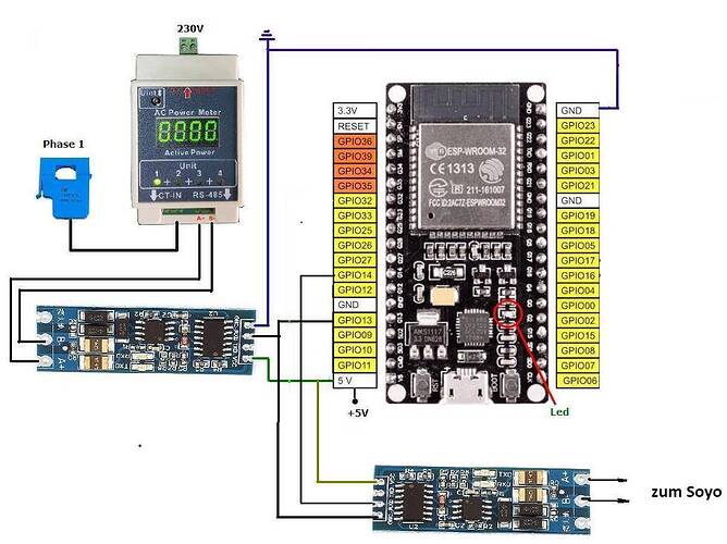

Hier mal ein Beispiel, wie man die Daten der Soyo-Zähler-Unit mittels ESP32 auslesen kann.
// Zwischen Soyo-Zähler-Unit und ESP32 einen RS485-TTL-Converter einschleifen !!!
#define RX13 13 // Import vom digitalen Soyo-Zähler-Unit (AC Power Meter)
#define TX14 14 // frei

Und hier noch ein Beispiel wie man die Daten mittels ESP32 wieder in den Soyo einlesen kann.
//Zwischen Soyosource und ESP32 einen RS485-TTL-Converter einschleifen !!!
#define RX13 13 // frei
#define TX14 14 // Export zum RS485-TTL-Converter

In meinen Beiträgen "Soyo-Zähler-Unit mittels ESP32 auslesen" und "Daten mittels ESP32 wieder in den Soyo einlesen" ist das Prinzip geklärt.
Statt Power=666; // 666 Watt kannst du auch Daten von einem Web-Client oder über Serial1 (Rx13) einlesen um die Leistung vom Soyo vorzugeben.
Ich habe ein Bild über den Aufbau beigefügt.
Das ist doch genau, was du suchst.
