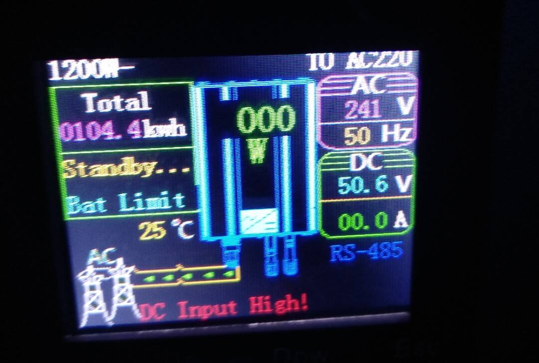

Soyosource 48v DC Input high !?! Startspanng auf 240 V
Ich habe parallel 2 Soyos in Betrieb.
Heute morgen habe ich gesehen, dass das Daly BMS Clone aus war.
Nach dem Starten per Taster ging der erste Soyo in Betrieb,beim 2. hatte ich zuerst die Fehlermeldung DC Input high!!! Batteriespannung ist auf 51 V und würde so auch bei beiden angezeigt.
Den 2.Soyo aus und wieder angemacht und dann kam die Meldung DC Input low.

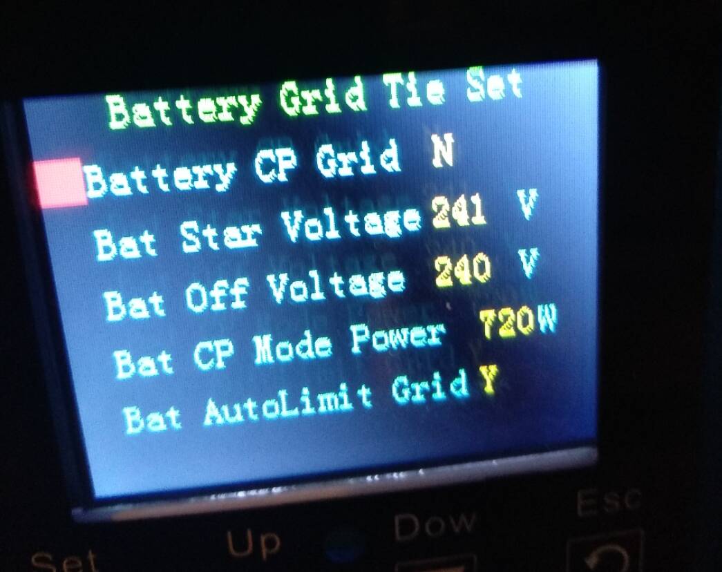

Ich bin dann in die Parameter gegangen und die Batteriestart und -Abschaltwerte waren bei
245 und 244 V ?!?
Ich habe diese auf 48 vund 46V geändert und das Gerät fing wieder an zu arbeiten.
Wie kann sowas sein und vor allem kann man in den Einstellungen diesen Wertebereich überhaupt nicht selbst ansteuern.

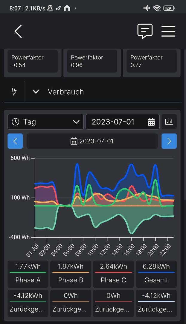

Was mir noch aufgefallen ist,ist dass um 2 Uhr in der Nacht die Einspeisung stoppt. Ich habe das schon an mehreren Tagen beobachten können,aber auch nicht an allen.
Hatte zuerst die Batterieunterspannung in Verdacht,aber dass es immer gegen 2 Uhr in der Nacht passiert . Schön merkwürdig.
