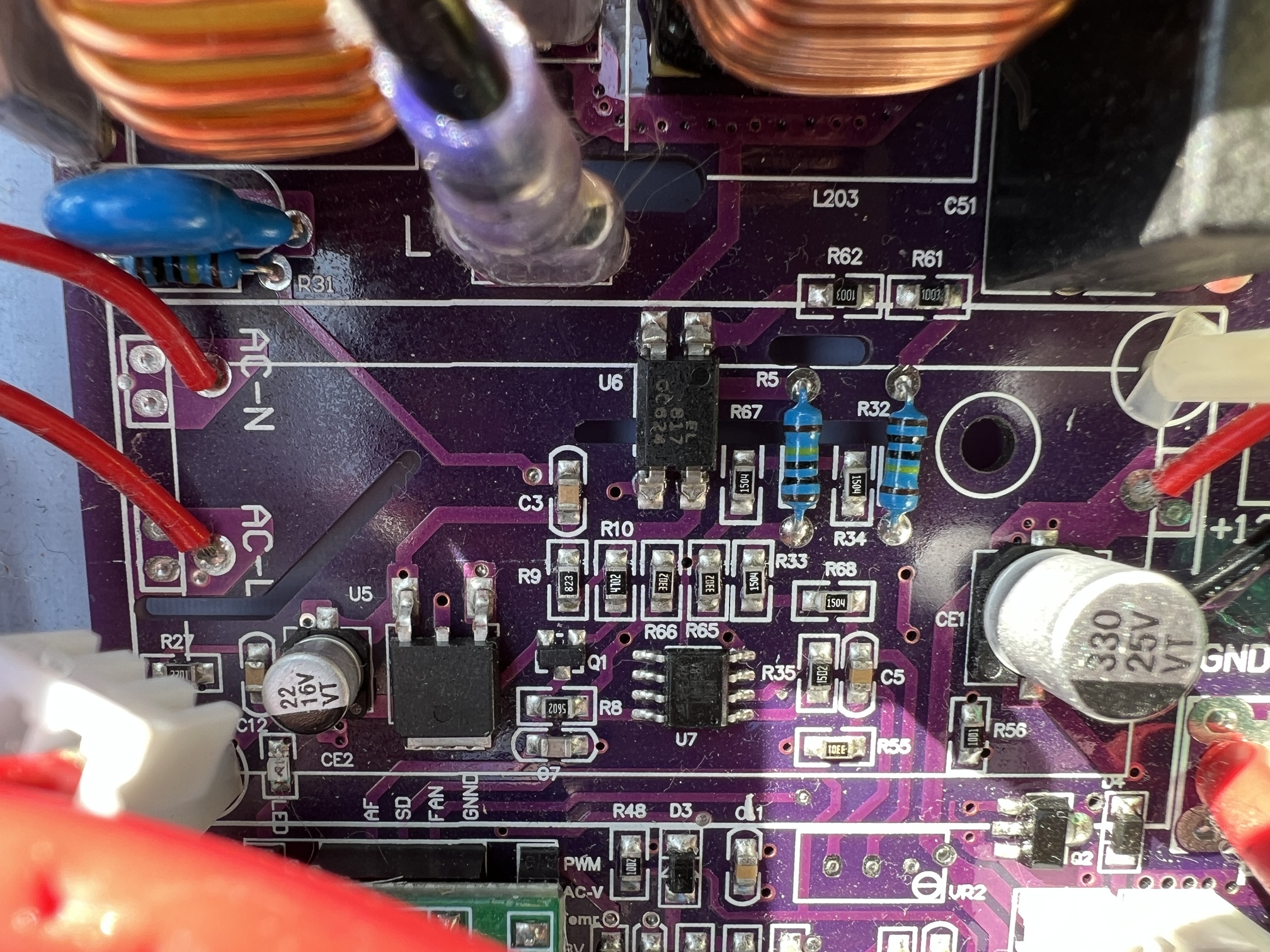

Mein Soyosource 1200 speist nicht mehr ein und zeigt 33Hz Netzfrequenz an.
Lösung: Ein Optokoppler war defekt. Dieser sitzt unter der Huckepack Platine mit der grünen LED. Er heißt el 817. Habe bei ebay einen PC 817 von Sharp gekauft und eingebaut. Jetzt läuft er wieder.

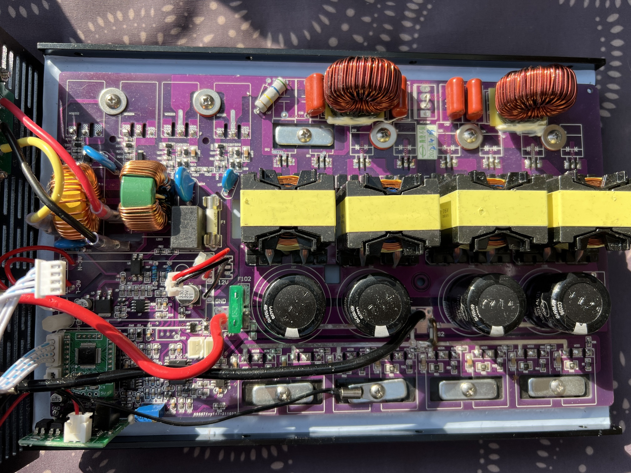

@watt @daytch Ich finde den Optokoppler auch nicht. Ist der an der kleinen Platine mit der grünen LED direkt dran oder an der großen? Hier kommen paar Fotos:

Auf dem 2. Bild in der Mitte das schwarze Bauteil EL817

Top. Jetzt sehe ich es auch.
Wie hast du festgestellt, dass es schadhaft war? Kann man das messen?
