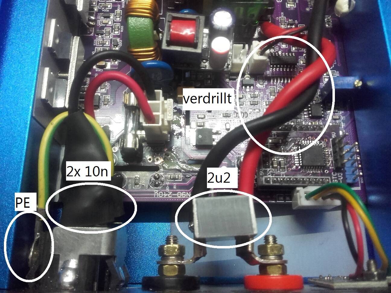

Ist der Soyosource denn neu oder schon älter? Du könntest spaßeshalber Phase und Nullleiter vertauschen, evtl. sind sie auch vertauscht.

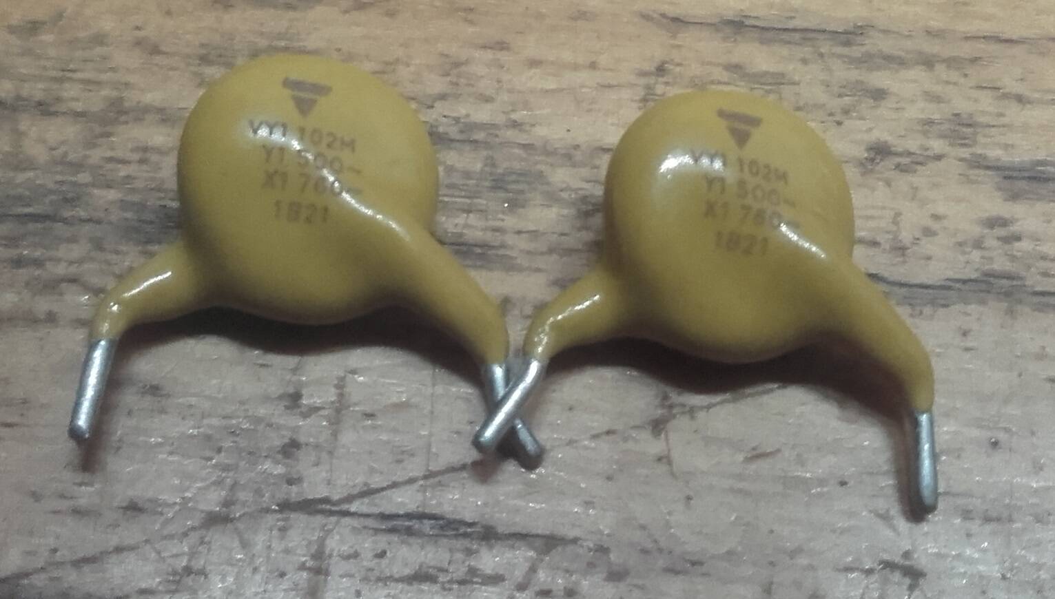

Filtern muss man im Gerät. Was einmal rausgesendet wird ist draußen. Dann kann sich empfindliches Musikzeugs das einfangen. Ist das gehäuse innen gut (kurz) geerdet? Dann kann man versuchen, ob 2 solche Kondensatoren direkt innen auf den AC-Anschluss gelötet das Problem verringern. L-PE, N-PE. Klasse Y1, wenigstens 250V, 1nF .. 10nF, evtl. dritten L-N.

Das ist möglich. Dann genügend aber stromkompensierte drosseln der Art, die in jedem Induktionsherd drin sind. Und im Elektroschrott auch gefunden werden können.
Innerhalb des Gerätes in die Zuleitung schalten.

bei mir so, sendet etwas weniger
