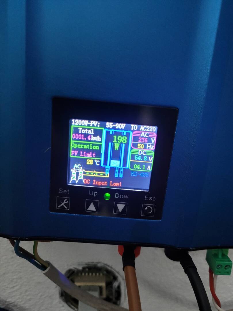

Hallo Solar-Enthusiasten,
aktuell warte ich auf den bestellten Deye.
Vorübergangsweise nutze ich meinen frisch in Betrieb genommene 280Ah 16s Akku. Mit einem Laderegler und 810Wp vom Balkon und besagtem Soyosource (mit den Wechselstrom Klemmanschlüssen).
Wie gesagt, nur übergangsweise, ist einfach eine Spielerei bis der Deye kommt.
An den Soyo habe ich die Regelung von "Bavarian Superguy", Klaus angeschlossen und auf permanent 200W eingestellt, um meinen Grundverbrauch zu unterstützen.
Die Batterie (Seplos BMS) schaltet bei 56,8V ab (voll).

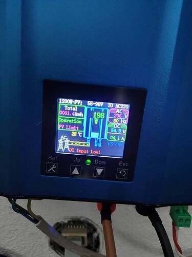

Jetzt ist es so, dass bei 54,8V beim Soyo schon die Meldung "DC Power low!" im Display erscheint, der WR aber noch einspeist:

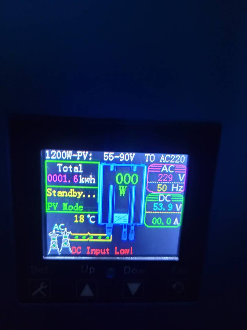

Heute morgen stand dann 53,9V und die Leistung war 0W:

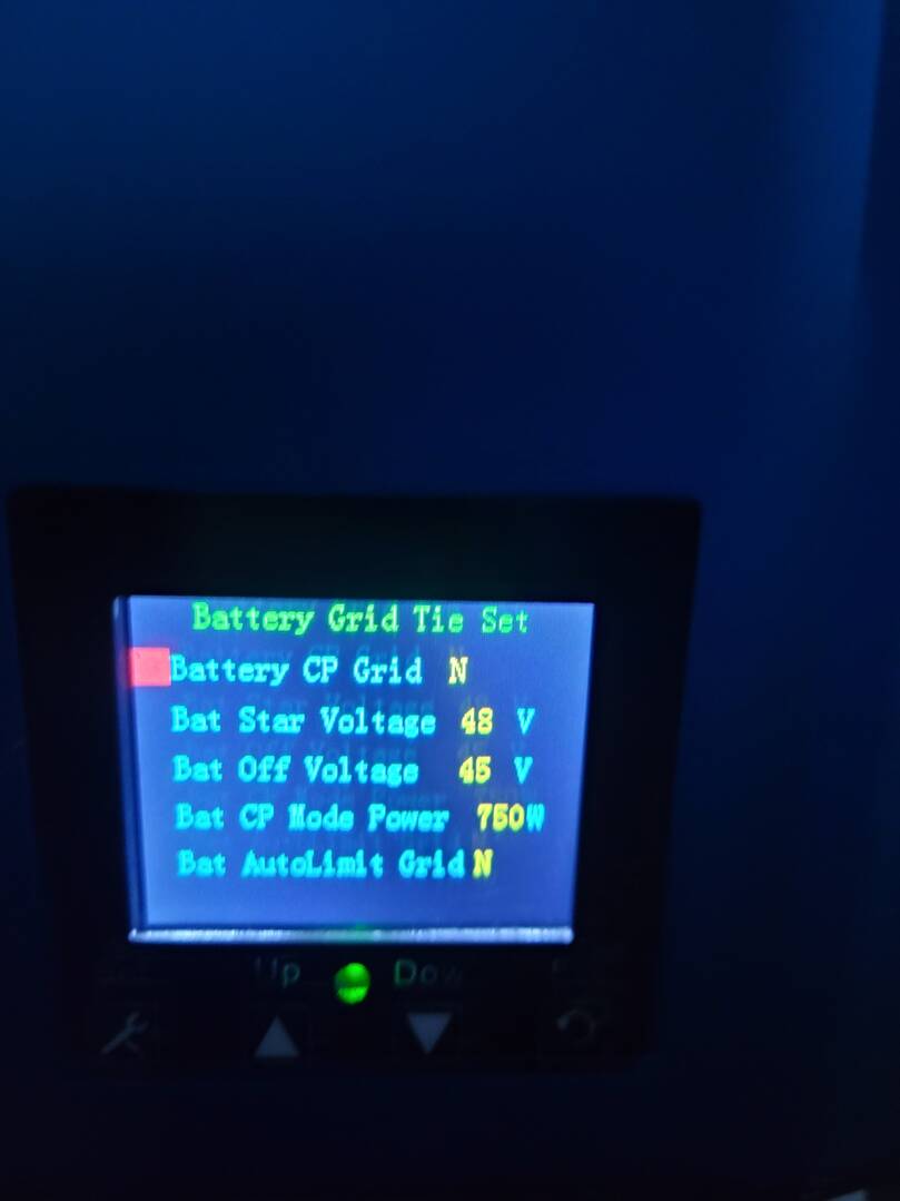

Die Einstellungen sind Standard und wie ich sie verstehe, sollte er so die Batterie bis auf 45V runter entleeren!?!?
Kann mir bitte jemand auf die Sprünge helfen?
Danke und Gruß
Frank
Unter Last ist die Spannung geringer, vielleicht eine schlechte Verbindung, oder zu dünnes / langes Kabel?
@e-t0m Das kann eigentlich nicht sein. Die Spannung im Display ist doch hoch genug für die Funktion. Das DC-/Batteriekabel ist 10 Quadtratmillimeter. Das AC-Kabel ist 3x1,5 was für die Wechselstromseite und der Leistung dicke reicht...
Ich muss gestehen, ich bin der Depp! Ich habe den WR im PV-Mode stehen (Bild 2)!!! Richtig wäre "BatCP Mode". Stelle es gleich um wenn ich nach Hause komme...
