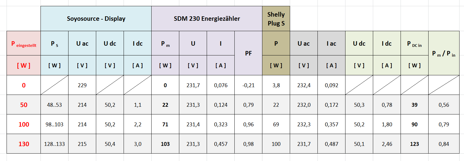

Hallo Twitnic,
ich habe auch diese 4 dieser Panels und den Soyo 1200W Link entfernt
Ich bin noch am schauen wie es weiter geht und wollte mal fragen ob Du einen Speicher dazu nimmst, wenn ja welchen und welchen Ladregler dazu.
Ich habe noch nicht viel gemacht. Lediglich den Soyo mit einem alten PC-Netzteil und DCDC-Buckconverter gespeist um mal die einstellbare Leistungsabgabe
zu testen. Dabei habe ich festgestellt das der Soyo ca. 30% zu wenig AC-Leistung raus gibt. Er zeigt Sie aber "richtig" im Display an. Komisch??!!
Kannst Du was dazu breichten ?
Gruß Thomas
Habe diese Messwerte aufgenommen.
