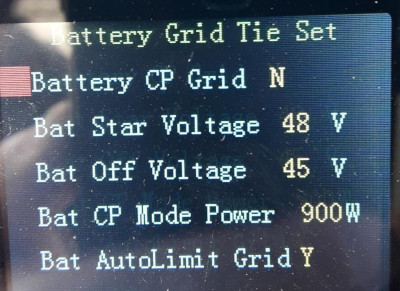

Der Soyo lässt sich auch im Bat-Mode regeln, hier in 48V:
@e-t0m
Danke Dir, es kann so einfach gehen. Habe mal so richtig Last drauf und nun regelt die Sache. {green}:shutmouth:

Warum gibt es hier zwei Werte? Ist es korrekt,dass die Batterie bei den Einstellungen nur bis 45 v entladen werden kann? Wozu ist der zweite wert mit den 48v?

Bei einem 16s LFP Akku sollte man am Ende der Entladung nur "sanft", mit wenig Strom entladen. Zwischen 48V und 45V ist da kaum noch Energie drin.

Vermutlich beziehst du dich auf das Bild? Das bedeutet:
schalte ab, wenn die Spannung 45V unterschreitet
schalte wieder an, wenn die Spannung über 48V steigt (nachdem sie unter 45V war)
