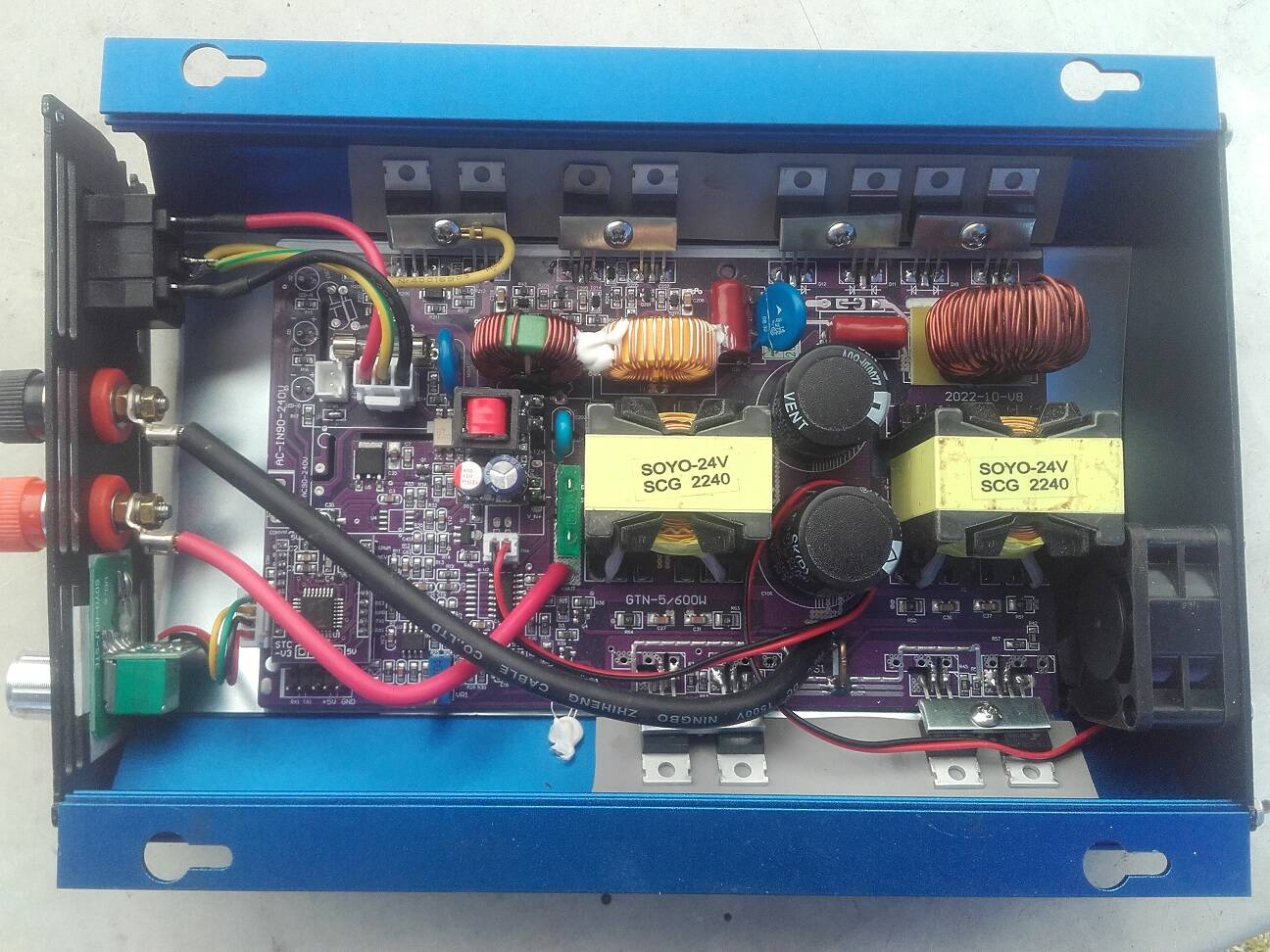

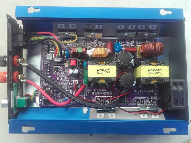

Ich war mit der Sicherheit meines Soyosource 500 nicht glücklich.
  1. Das gehäuse ist nicht mit PE des Steckers verbunden. Nachgerüstet.

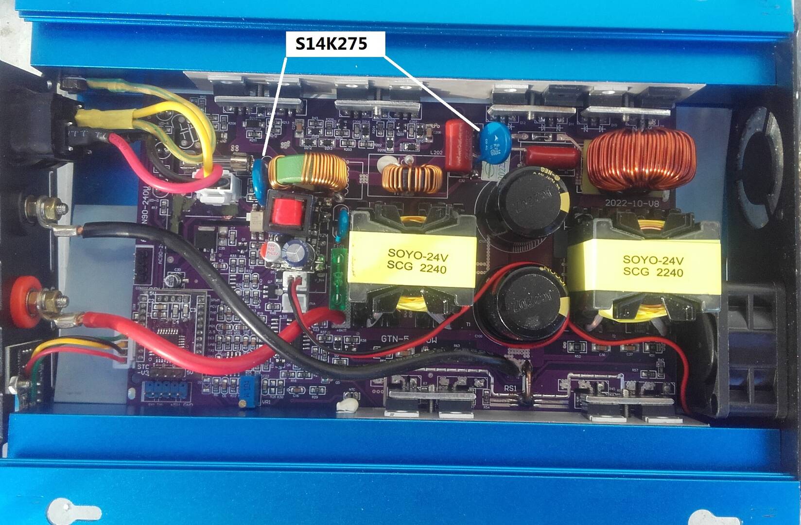

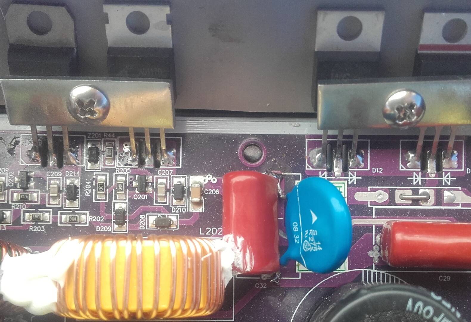

  2. Die Dinger sterben häufiger, Knall beim Wechselstrom einstecken. Es ist immer einer der 4 600V-Transistoren niederohmig. Mein Verdacht ist, daß der Defekt schon beim ausstecken unter Last passiert. Dann liefert der Trafo noch Energie, die nirgendwo hin kann. Lieferzustand ist ein MOV 14K470 am AC, der wirkt aber erst bei >650V DC. Lösung: 1x S14K275 statt dem 470er, und zweiten am Zwischenkreis, also parallel zu C32.

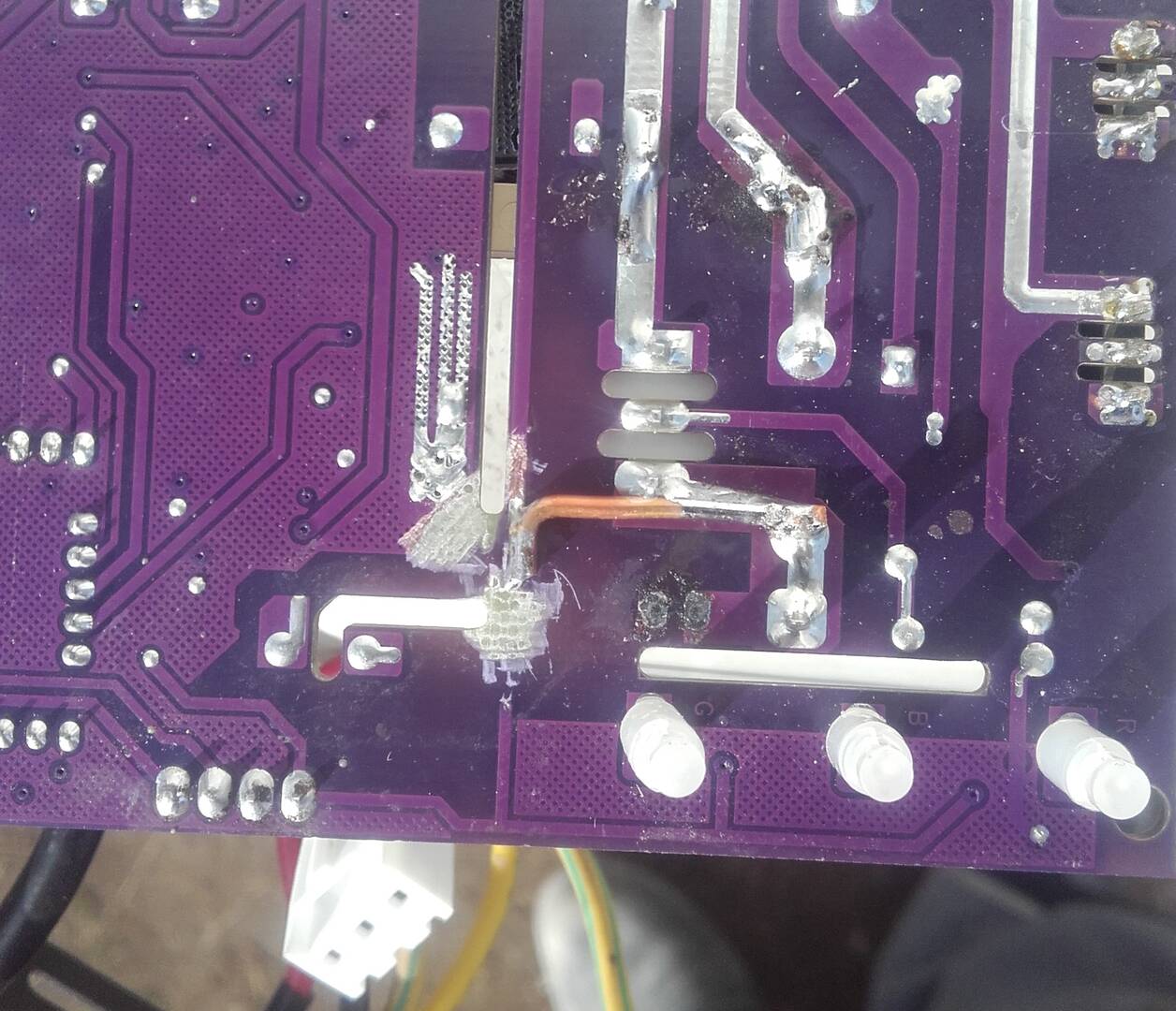

  3. Leiterbahnabstände von 230V zur DC-Kleinspannung sind sehr klein. Leiterbahnen so weit entfernt, daß ca. 6mm Kriechstrecke eingehalten werden, und die angekratzten Stellen mim tropfen Lack behandelt.

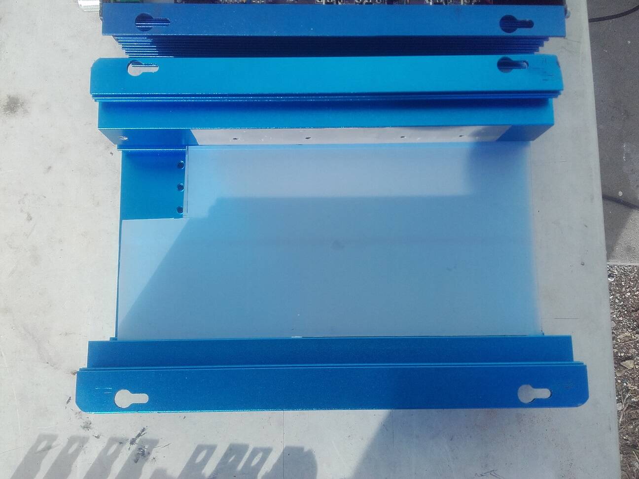

  4. noch ne Folie unter die gesamte Platine gesteckt 110x220mm, damit bei Fehler abgebanntes nicht direkt einen Kurzschluß zum gehäuse erzeugen kann.

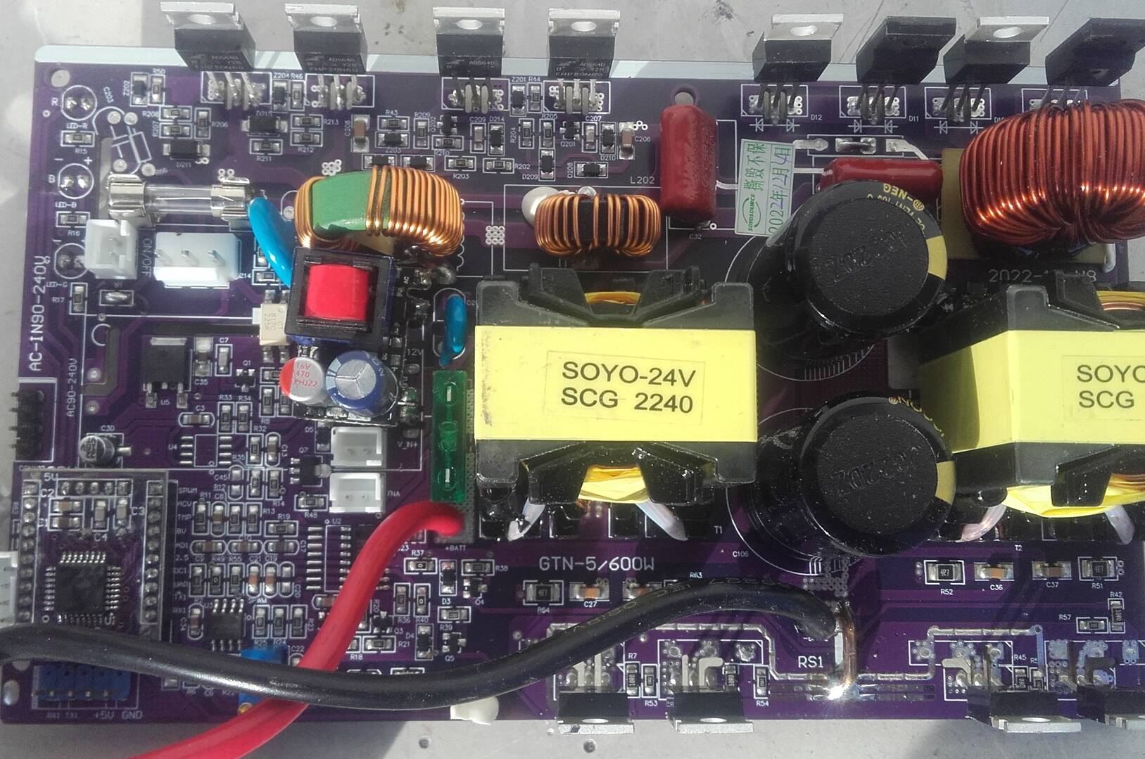

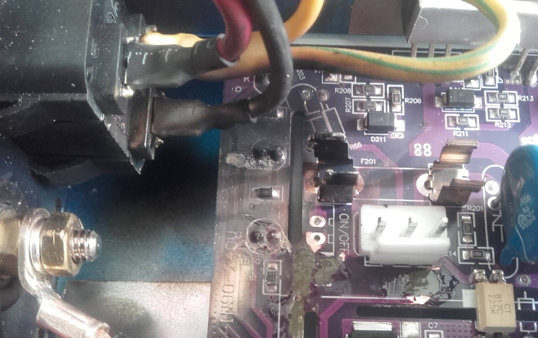

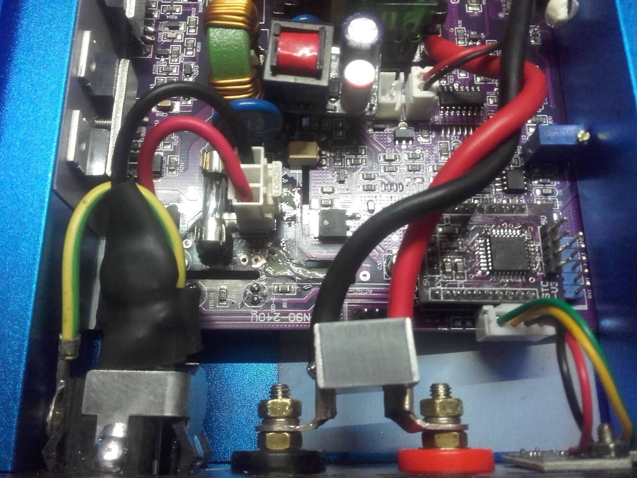

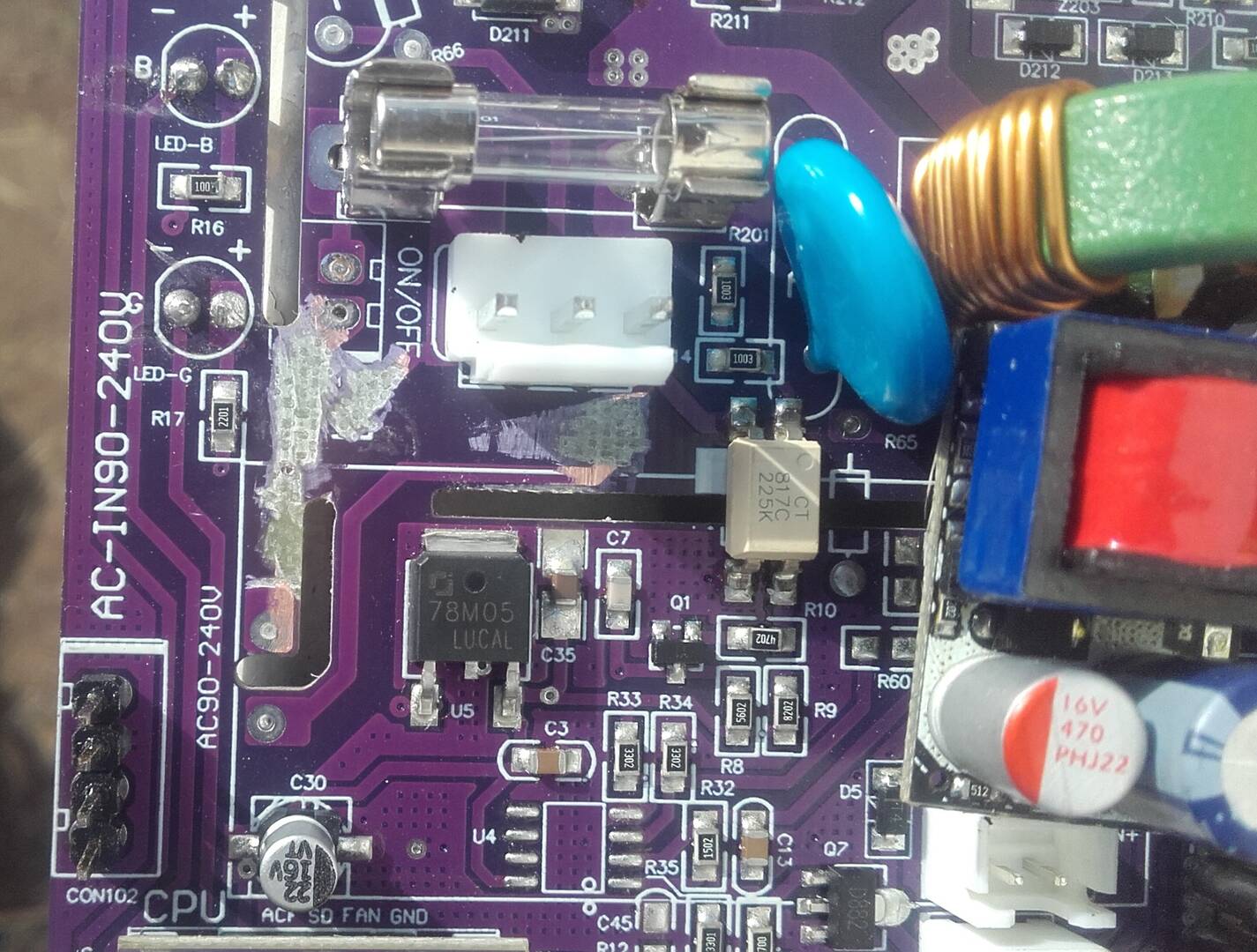

Gestern abend hats mir einen zerlegt. Der lief ca 1 Jahr immer am Netz und wurde jeweils morgens und abends mit 24-25V aus der Speicherbank versorgt und ist fix auf 50W eingestellt. etwa 600 mal gings gut, seit der mod von oben 60 mal. Es muß noch einen anderen Fehler geben. Jetzt muß ich aber erstmal versuchen, die verdampfte Feinsicherung von der Platine runter zu bekommen. Leitende Fläche incl. Netzbuchse. Die muß auch neu.

Dieser hier ist jedenfalls in Flammen aufgegangen, als ich wie immer die 24V zugeschaltet hatte. Leider hatte die Feinsicherung eine zu kleine schaltleistung, ich bau jetzt einen NTC 3 Ohm soft start Widerstand in Reihe dazu. Das sollte den Lichtbogen schneller löschen. Dafür ist kein Platz auf der Platine. muss ich an die neue AC-Buchse bauen. Sieht jetzt so aus. Aber: 5V-Regler 7805 und CPU tot. Ich brauch ne neue CPU. Mist. 6 Wochen Lieferzeit
