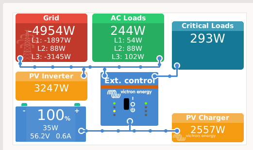

Wenn alles geklappt hat, muss der Treiber mittels restart.sh noch einmal neu gestartet werden, danach sollte es so aussehen:
Wenn ich 4 von den SonOff mit Tasmota habe, kann ich die als Summe dort einbinden? Odermüssen die dann alle einzeln da rein?
Ich verstehe die Frage nicht wirklich. Die Geräte werden einzeln eingebunden, Venus OS errechnet automatisch die Summen.

Ich habe den Test eben durchgeführt. Die Lösung funktionierte nahezu sofort; das einzige Problem war, dass ein zusätzliches Prozentzeichen (%) vor „208“ fehlte.
Nach dem Ergänzen des Zeichens lief alles wie erwartet.
Ich habe das mit einem Shelly Plus 1PM unter Tasmota umgesetzt.
