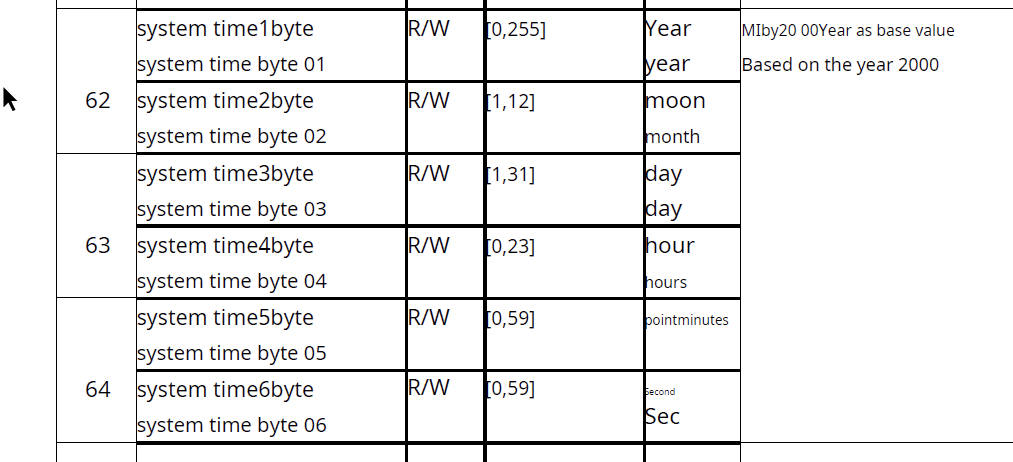

Hallo weis jemand wie man die Sommer/Winterzeit Umstellung am Deye mittels Esphome realisieren kann.
Ich bin da noch blutiger Anfänger und ich weiß nicht wie man die 6 Bytes aus dem kommunikationsprotocol zusammen fasst.
DOC-20240102-WA0003..pdf (194 KB)
Seite 6 Adresse 62 - 64.
Falls mir jemand helfen kann vielen Dank im Voraus

Müsstest dir halt die zwei Byte pro Register zusammenbauen. Ob es da schon Funktionen für gibt in HA und/oder ESPhome weiß ich auch nicht.
Ja im Endeffekt ist Sie nicht wirklich wichtig, das Problem was mir im Frühjahr aufgefallen ist, ist das die Statistiken die in Grafana aufgezeichnet werden nach der Sommer/Winterzeit Umstellung um eine 1Stunden falsch abgelöscht werden, und dann z.B. erst um 1Uhr wieder bei Null beginnen. Nach dem manuellen umstellen der Uhrzeit am WR hat es wieder gepasst. Es wäre halt schon cool wenn man das automatisch machen könnte.

Ich hab mal sowas in home assistant gebaut.
und verrätst uns auch wie genau?
ok, ja dabei spielt es eine Rolle, dann wird der Tageszähler natürlich falsch zurück gesetzt. Aber stelle der WR nicht automatisch auf Sommerzeit um? habe zwar ab und an mal die Zeit gestellt, weil ich Internet abgeklemmt habe, aber kann mich nicht erinnern Sommerzeit umgestellt zu haben. Könnte man auch das Internett nur zum Zeitserver zu öffnen... nur die Frage, welchen Zeitserver der nutzt... das wäre die bessere und genauere Methode.
Zur Zeit hab ichs auch wieder abgeschaltet da ich mir nicht sicher bin wie lange der EEPROM hält wenn man dort täglich rein schreibt. Vielleicht schau ich mir das im Winter nochmal an das es nur ausgeführt wird, wenn die Zeitumstellung ist.
Kann, hier leider noch keinen Code veröffentlichen.
Grob gesagt im Im 'Sunsynk/Deye Inverter Add-on' date_time abonnieren und dann kann man dort mittels Automatisierung den Wert ändern.
oder den WR die Zeit selber holen lassen.
