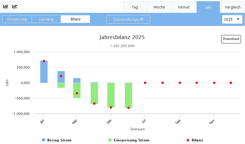

Ich dar nur mit maximal 4KW pro Stunde einspeisen. Ich darf also am Tag maximal 96kWh einspeisen. Die Anlage kann sicher noch mehr, sodass ich die 96kWh einspeisen könnte und meinen Hausverbrauch decken kann.
Ich meine mit dem Winter nur, ok ich zeigs mal:
Wir haben im Februar ca. 160kWh eingespeist und 216kWh bezogen. Diese 160kWh hätten wir uns dann gespart. Im März noch 500kWh eingespeist und 160kWh bezogen. Auf die wären eingespart. Das sind dann überschlägig ca. 500kWh die wir weniger beziehen würden, ungefähr 150€ p.A. Dafür weniger einspeisen, also ca. 50€ weniger Einspeisung. Sind 100€ mehr als eingespeist.
Bei 4 Monaten Bezug wird es aber wegen heizen mit Klimasplit/Wärmepumpen bleiben. Dazu das E-Auto. Ist aber nicht direkt schlimm, Fossiles müssten wir auch kaufen.
Das mit den 4kW habe ich schon verstanden, aber wie ist das jetzt mit deiner Einstellung "sell first"
Was passiert wenn der Verbrauch die PV-Produktion überschreitet, dann ist doch Bezug auch wenn der Akku voll ist.
Trotz grossen Speicher sieht meine Kurve aber nur etwas besser aus.
Februar war Bezug und Einspeisen fast gleich weil mehr als 4-5 schlechte Tage schaffe ich auch nicht. 1-2 schöne Tage und es wird eingespeist.
März war fast kein Bezug mehr.
Ich hab keine Ahnung was dann passiert. Ist bisher nicht vorgekommen weil ich ansich zero to ct anhabe und nicht sell first.
Es sind die Spitzen. Wenn ein sonniger Tag war dann ist es soviel dass es verkauft wird weil Speicher voll. Es ist auch was anders, weil jetzt haben wir eine BWWP, vorher einen DLE. Der DLE ging natürlich am WR vorbei, weil der kann auch keine 21KW liefern.
