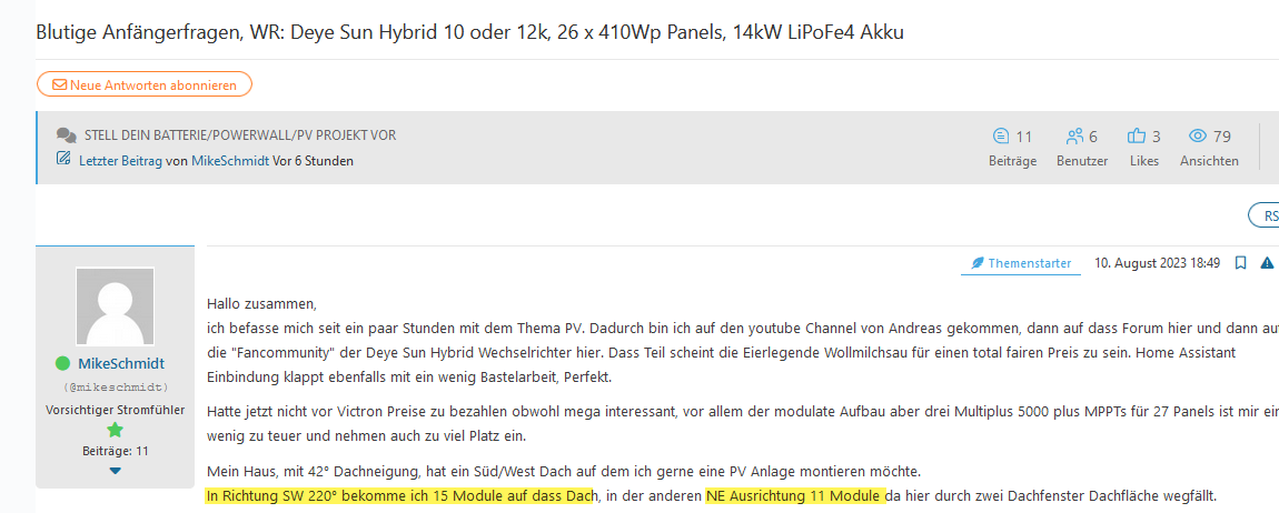

ich bin erst gestern in dass PV Thema eingestiegen, nach einer Vorstellung/Check via Projektvorstellung habe ich mir 35 x 410W Panels, einen Deye Hybrid 12k WR und 16 LiPoFe4 Akkus bestellt.
Jetzt bekomme ich "nur" 26 Panels aufs Dach. Was also mit den 9 übrigen Panels anfangen, klar kann ich verkaufen aber ich würde die gerne nutzen. Habe auf meiner und Nachbarns Garage ca. 100m2 Platz den ich nutzen kann.
Wie bekomme ich die 9 x 410Wp jetzt zum Deye?
So wie ich MPPT verstehe hat der Deye 12K ein MPPT Tracker mit einem weiteren Anschluss, teilt sich aber den Tracker. Ist also nur für gleich aufgebaute Stings (Anzahl und Ausrichtung) ausgelegt.
Ich benötige also einen weiteren WR oder habe ich ein Verständnisproblem?

Der Deye hat 3 Stringanschlüsse. 2 davon teilen sich einen MPPT. Einer hat einen MPPT für sich allein. Bei der Belegung musst du die maximalen Spannungen pro MPPT (und Gesamt) beachten.
Wenn es bei dir nicht auskommt, dann kannst du über den Generatoreingang noch einen Wechselrichter als Microinverter anschließen. Aber wenn ich die Zahlen richtig im Kopf habe, dann musste doch 12+12 an A und 11 an B gehen.
Die beiden Strings auf MPPT1 (parallel geschaltet) sollten einfach dieselbe Ausrichtung haben.
Du hast 15 Module auf der guten und 11 Module auf der weniger guten Seite, damit sind MPPT1 und MPPT2 belegt.
die 9 Module brauchen also einen eigene WR, wenn die alle sowieso nicht perfekt aber gleich ausgerichtet auf der Garage liegen reicht da ein kleiner 1 Phasiger WR mit einem MPPT den kannst Du paralle and Grid oder an den GEN Anschluss des Deyes hängen, dann gibt es den Strom auch beim Blackout.
