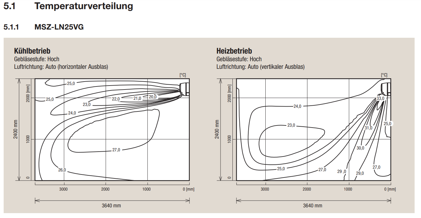

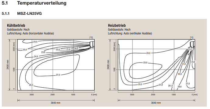

Früher hat man Klimas zu heizen tatsächlich ungefähr auf der Höhe eines Radiators gehängt. Ist bei guten Klimas heute nicht mehr nötig.
Hier mal die Temperaturverteilung einer Mitsu LN:

Die dargestellte Temperaturverteilung ist einleuchtend, trotzdem frage ich mich, ob dabei im Heizbetrieb nicht unnötig viel Zugluft entsteht (bei mir stünde direkt unter der Klimaanlage ein großer Esstisch mit einer Bank).

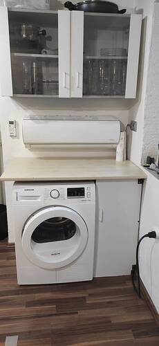

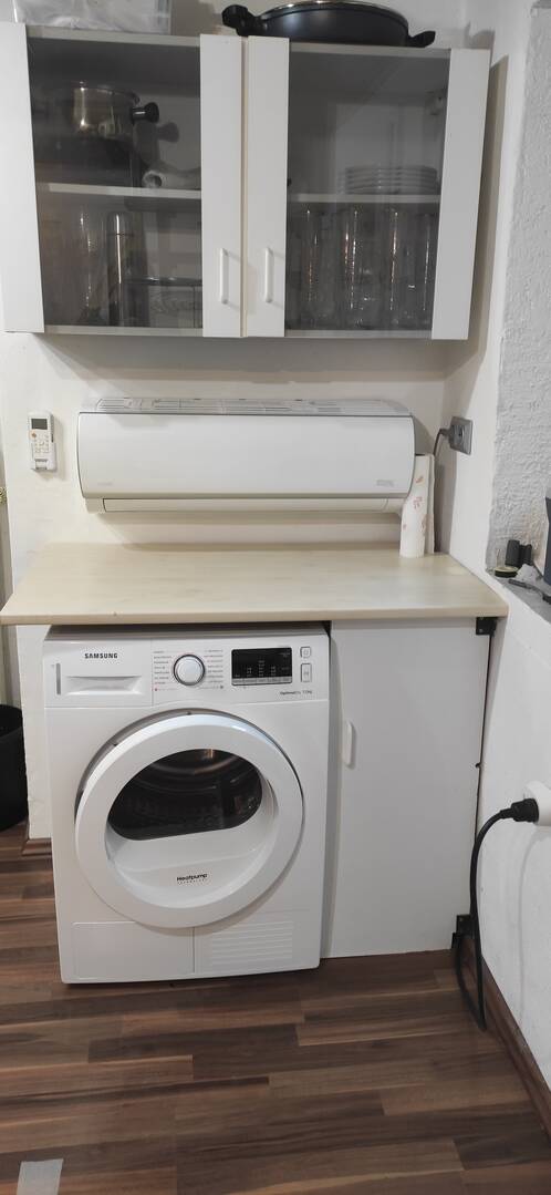

Grundsätzlich funktionieren normal hoch installierte Klimageräte durch den einstellbaren Luftauswurf sicher ausreichend, ich hab auch 2 Stück unter der Decke hängen.
In meinem Erdgeschoss habe ich aber eine, nicht nur aus baulichen Gründen, etwas tiefer als halbe Raumhöhe montiert.
Das schaut hier dann so aus.

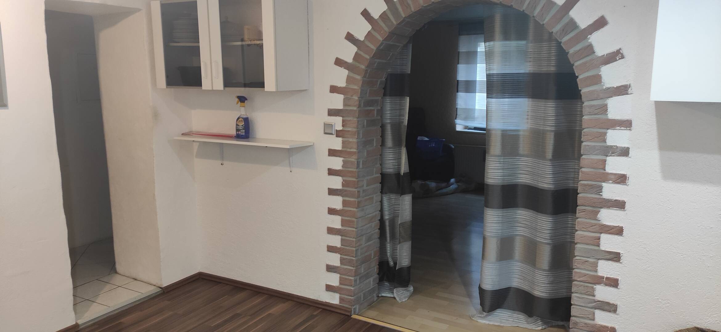

Mein Grundgedanke dabei war das die ausgeworfene warme Luft erst hinter einem Rundbogen und einem kleinen Wanddurchbruch zum Flur und EG-Bad wieder aufsteigt.
Ich hab den Luftauswurf also genau auf den im in diesem Bild zu sehenden Hängeschrank ausgerichtet. Die Anlage befindet sich dazu in etwa 4 m Entfernung.
Das funktioniert wirklich überraschend gut, ich hab selten mehr Temperaturunterschied als 0,5 Grad in den betreffenden Räumen. Nach dem kleinen Wanddurchbruch links kommt noch ein 4 Meter langer Flur und nochmals abgehendem Zimmer mit etwa 15 m². Auch dort noch nie über 1 Grad Unterschied. Ich war selbst überrascht.
Allerdings läuft diese Anlage meistens auf maximaler Lüfterstufe oder zumindest Medium. Aber auch auf Lüfterstufe low merkt man wie die warme Luft in den angrenzenden Zimmern aufsteigt. Es geht auf höherer Lüfterstufe nur einfach schneller, schließlich heize ich im fast unbenutzten EG nicht durch sondern halte nur eine Grundtemperatur und dann nach Bedarf.
